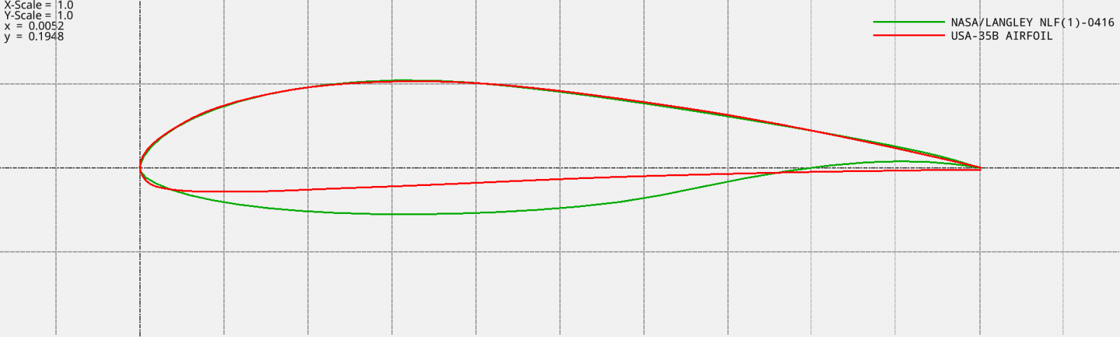

Про ламинарные профили.
Меня вот бессонница замучала,
Я взял ламинарный профиль NLF(1)-0416 ( NFL=Natural Laminar Flow, естественное ламинарное обтекание) самый, что ни на есть ламинарный профиль. Это продолжение и развитие ламинарной серии профилей NACA 6-ой серии.
И наложил его на старый профиль тряпочного Пайпера, USA-35B. Ну, и немножко подправил толщину профиля с 11.5 на 12.5. Чтобы покрасивше было.
И получилось, что верхние дужки этих профилей практически совпадают.
А мне еще в школе говорили, что обтекание верхней части профиля и нижней почти не зависят друг от друга. И даже новые профили придумывают, беря верх от одного, а низ от другого.
Это что же получается, USA-35B - тоже ламинарный профиль???

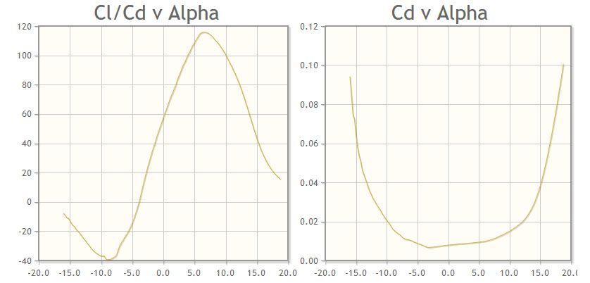

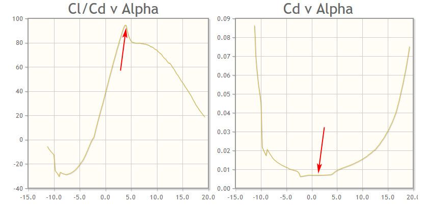

- Вообще-то в XFoil NLF(1)-0416 не выглядит ламинаризованным. Нет характерной ямы на графике Cx(α) и "зуба" на K(α).
Вот характеристики NLF(1)-0115, тут эти элементы налицо:
А вот NLF(1)-0416, гладкие кривые, как у классики:
Понятно, что XFoil любит врать, но всё же...
Утверждение выглядит красиво, но чтобы в голове подобные шедевры мысли не застревали, достаточно вспомнить, как меняется распределение давления (и обтекание) на верхней поверхности крыла при отклонении простого щитка.
Хотя само деление профилей на ламинарные и не ламинарные довольно условно, всё же стоит обратить внимание на то, что у ламинарных профилей ламинарное обтекание на нижней поверхности может достигать 80% в то время, как на верхней в лучшем случае не распространяется дальше максимальной толщины. Отсюда и требования к точности выполнения дужки и её плавности (неизменность знака второй производной емнип) и качеству-состоянию поверхности (нижней в особенности). Это по сопротивлению, а по максимальной подъёмной силе практически не зависит почти даже когда жёсткая часть крыла всего 10% от носика.
