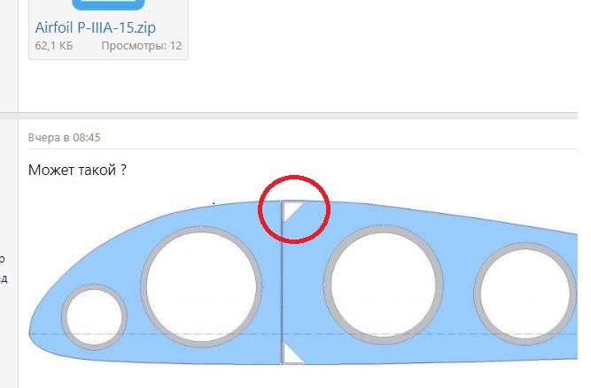

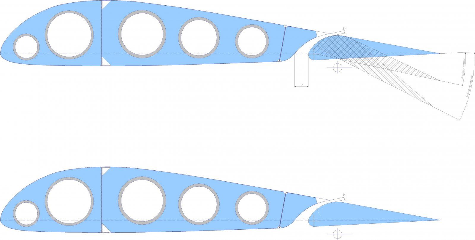

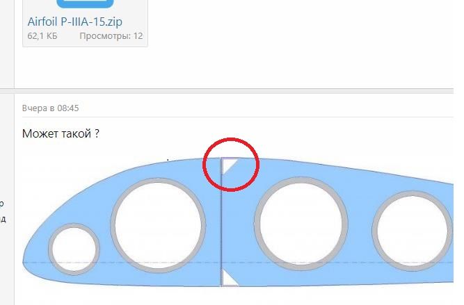

Добрый день!
Выручайте: Нужен файл под солид вокс профиля или сразу нервюр профиля Р-3А 1400мм хордой.

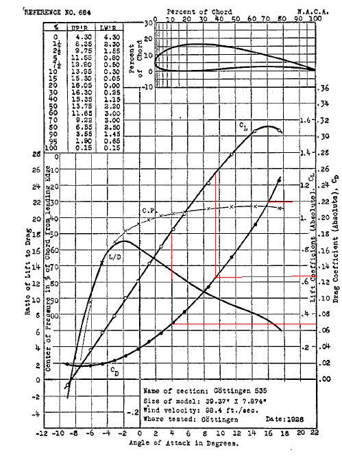

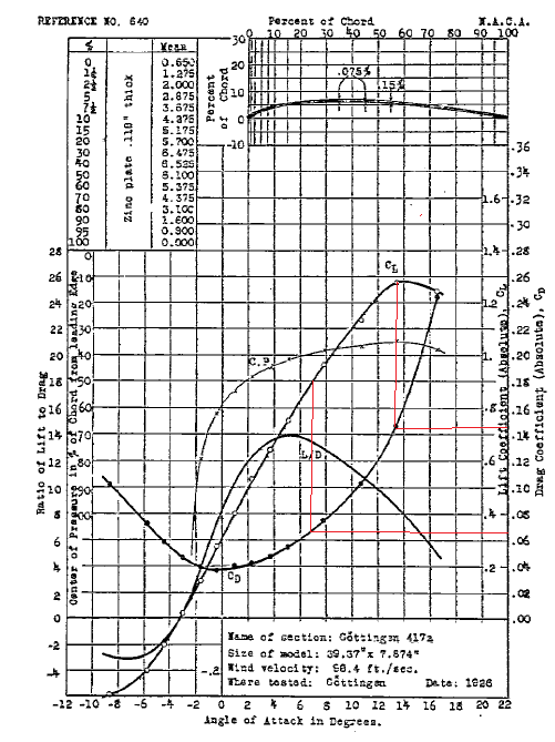

Вот пока нашел такое по самой дужке, без "навесного". Продувки для удлинения 5. Получается что при Су порядка 0,8-1 по аэродинамическому качеству ничем не уступает распространенному в 30-50 годы планерному профилю, и лишь на крических углах сопоотивление значительно растет
Интересно! На критическом угле атаки качество изогнутой пластины в два раза больше, чем у планерного профиля. И срыв плавный... А какой источник?
Lapshin
Что-то не так посмотрел, не в два раза, немного больше. Фокус - место куда стремится центр давления у изогнутой пластинки немного сзади чем у толстого профиля. С таким тонким профилем при одинаковой центровке аппарат устойчивей будет.
У пластинки к 35% хорды стремится, а у толстого к 32%.
