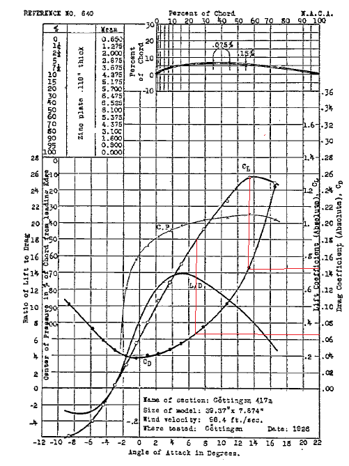

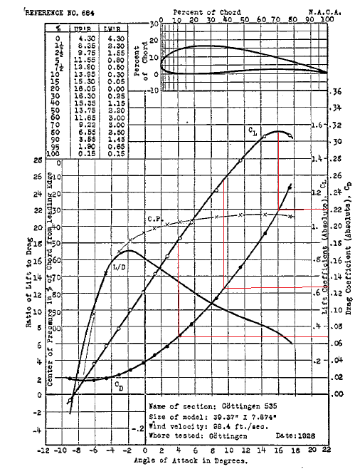

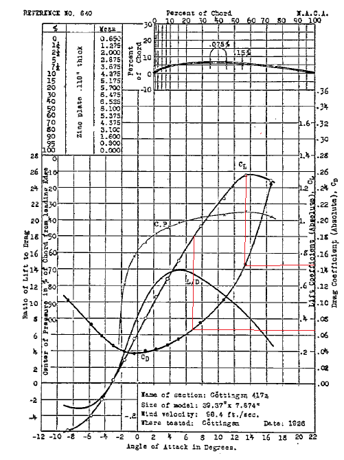

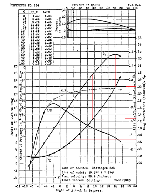

Вот пока нашел такое по самой дужке, без "навесного". Продувки для удлинения 5. Получается что при Су порядка 0,8-1 по аэродинамическому качеству ничем не уступает распространенному в 30-50 годы планерному профилю, и лишь на крических углах сопоотивление значительно растет
Уступает в доступном объёме для размещения элементов воспринимющих нагрузки действующих на крыло.
Интересно! На критическом угле атаки качество изогнутой пластины в два раза больше, чем у планерного профиля. И срыв плавный...
8,3 не в 2 раза больше 7, а менее чем в 1,2 раза! А то, что К мах на 3 единицы меньше, а Су мах на 0,27, не заметили? Или это малозначительно? 😉

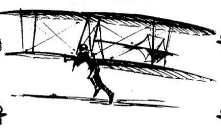

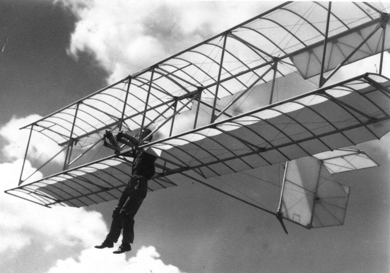

Это Вы слишком хорошо подумали про такое "перепончатое" крыло.
Добавьте туда кучу "палочек" и "веревочек", что изображено на снимке из музея и то бипланное крыло превратится в грабли со всеми вытекающими последствиями.
Конечно, АК всего аппарата окажется существенно ниже!

Вы правы, такая схема Анахронизм, но при должных стараниях можно добиться качества 12. И всегда будут сотни НО-никогда не видели, как десяток сытых бюргеров, тянут амортизатор, запуская на десяток секунд древний планерок где нибудь в современной Германии? Вот то тоже.
А вот по поводу транспортабельности-не согласен. Это никакая не проблема в обычных условиях. Ну а если вы конечно не путешествуете автономно сутками с вершины на вершины на параплане. Много таких? А приехать, тразложиться, полетать/попрыгать, и уехать- никаких проблем. Нет никакой разницы тащить по склону 35 кг Д-16Т или 35 кг деревяшек. А багажнику авто вообще все равно
Попробуйте добейтесь! Если получится, это будет Вам рукотворный памятник. 🙂 К=12 было у УК-00 с удлинением более 8, это больше, чем у А-1 и SG-38!
Насчёт транспортабельности: параплан вы можете привезти в Дэу "Матизе" и через 10 мин. готов к полёту. С ним можно приехать на электричке и прошагать пешком несколько км (что практиковалось). Дельтаплан -на крыше любой малолитражки и собрать за 20 мин. Перевозка вашей конструкции-это эпопея, а собирать -час, как минимум. В общем, попытки создать перепончатокрылый планер были, но в итоге свелись к дельтапланам.
Понятное дело дельтаплан "выведен" логически. И никто не спорит, что он Апофеоз всех этих страданий. Но ведь логика всегда строится на принятой в какой то момент точке зрения. Да и при всей его внешней простоте, дельтаплан довольно сложен в изготовлении, а уж парус сшить дано единицам. А тут рейки да ткань наклеил. Кстати, биплан Easy Riser, перевозят в виде двух расчаленных половин-остается только состыковать несколькими болтами, не трогая расчалки. .

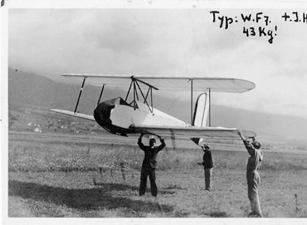

Вот кстати качество 12 при весе 43 кг. Размах 7.5 метра. А еще ниже качество 8,5 при размахе 8 метров.

Я сильно сомневаюсь, что у показанных на фото конструкций вышеуказанное АК. 12 мы на УК намеряли инструментально, а какие приборы у нижнего аппарата? 🤔 Дельтапланы по мере развития ушли от простой дужки к 2-х слойным обшивкам, которые по сути образуют обычный вогнуто-выпуклый профиль. В результате-такие вот характеристики!
Нижний аппарат построен не в начале века, а в 40 годы) Причем одним из разработчиков был действующий специалист фирмы Локхид) Один из тех, через 10 лет разрабатывал ракетопланы и Старфайтеры, U-2 и тд. Планер был построен за 6 недель и на нем летали множество людей, в том числе и без опыта пилотирования. Никто не получил травм. Его название VJ-11
Далее, если так любите цифры посчитайте сами. Су крыла Диксус 15 весе пилота 100 кг+ 33 сама дельта, при полете на скорости 30 км/ч должен быть равен 2. И по остальной поляре такой же звиздеж.

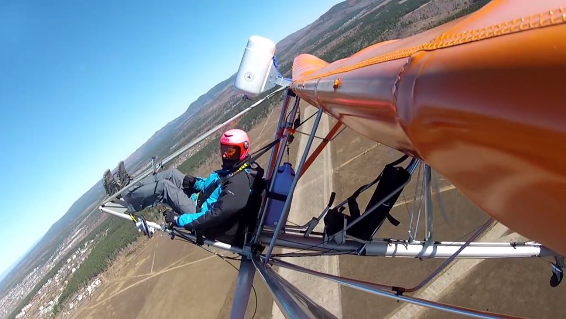

Вот на Драгонфлай смотришь - так на всех аппаратах шов есть сверху, чуть дальше передней кромки, где самый важный участок формирования подъёмный силы - соединение шва материи, причём торцом шва на поток. Вот так и не понял... это специальный турбулизатор?
И еще, на фото видно, что на этом же месте, где шов - вмятина у лат, у профиля на всех фотографиях...
Интересно, такая вмятина ведь тоже должна способствовать срыву и штопору!

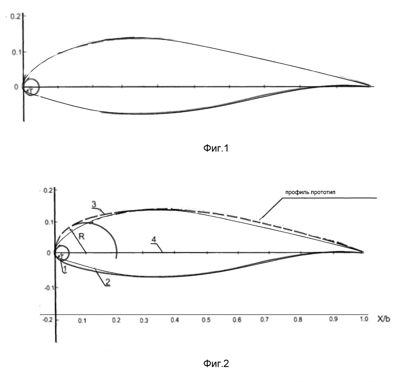

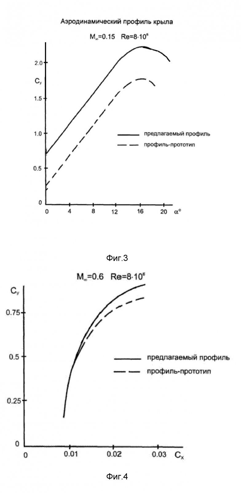

Но нашел в интернете патент Аэродинамический профиль крыла
"Патент от 04.07.2019 №219.017.A523
Авторы: Болсуновский Анатолий Лонгенович; Брагин Николай Николаевич; Пейгин Сергей Владимирович
Правообладатели: Общество с ограниченной ответственностью "ОПТИМЕНГА-777"; № охранного документа 0002693351"
За основу взят профиль Уиткомба GA(W)-1 или GA(W)-2 как я понял, только приплюснута носовая часть сверху "Предлагаемый аэродинамический профиль крыла выполнен с носовой частью (1), состоящей из большой окружности с радиусом R и малой окружности".
Так вот интересно:
Такая вмятина способствует срыву, или наоборот - "...обеспечивает профилю более высокие значения коэффициента максимальной подъемной силы на больших углах атаки при взлетно-посадочных скоростях с числом М≈0,15" и уменьшает срыв?
Прикрепляю фото Л.Кулеша в полете на аппарате для Т.Иргалеева, где виден шов и "вмятина" на лате и рисунки из патента...
