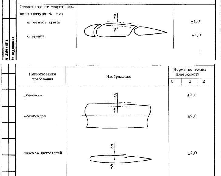

Ребят позволю себе высказаться про страдания в выборе профилей для самолета.Я с детства занимался этой темой и много перелопатил всякого материала- были успехи , но в основном я сделал вывод ,что все эти графики очень относительны и имеют лишь общее представление т.к испытывались в идеальных условиях аэродинамической трубы. В жизни погрешность весьма велика и не стоит брать за основу статистику, ну разве что прикидочно. Очень многое зависит от лобика профиля и его поверхности до 25 % хорды и что бы приблизится к выбранным параметрам ,и увидеть ожидаемый результат это только можно на пластиковом крыле с идеальной отделкой, идеальном подборе турболизации потока. Как правило на металлическом крыле погрешность в исполнении профиля достигает 5-10%, а при тканевой обшивке и того больше. Опять же отделка поверхности это ещё тот вопрос.
Если есть желание сделать высоконесущее крыло на определенных значениях Re ,.то профиль стоит подбирать по минимальному Сх всё остальное будет зависеть от исполнения.
И как вы обо всём этом узнали? Строили разные типы крыльев и испытывали на одном фюзеляже?
То есть при хорде в 1500 мм у профиля толщиной 15% отклонения профиля достигают 20мм? Серьезно?
Ну всякое бывает. От "кривизны" рук зависит 😀
"Мир" конечно преувеличил, но в целом картину обрисовал верно. По точности выдерживания профиля - пластик вне конкуренции.

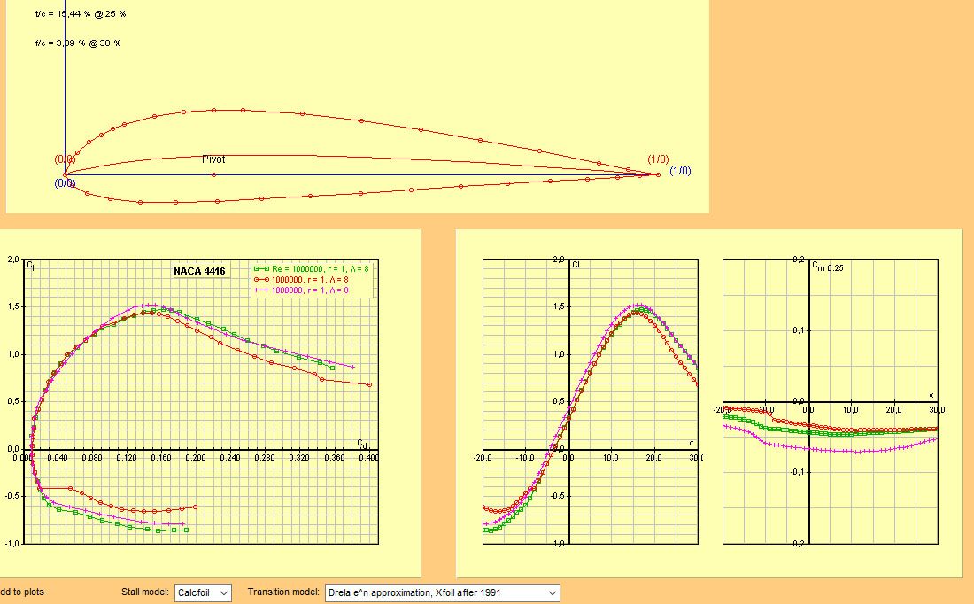

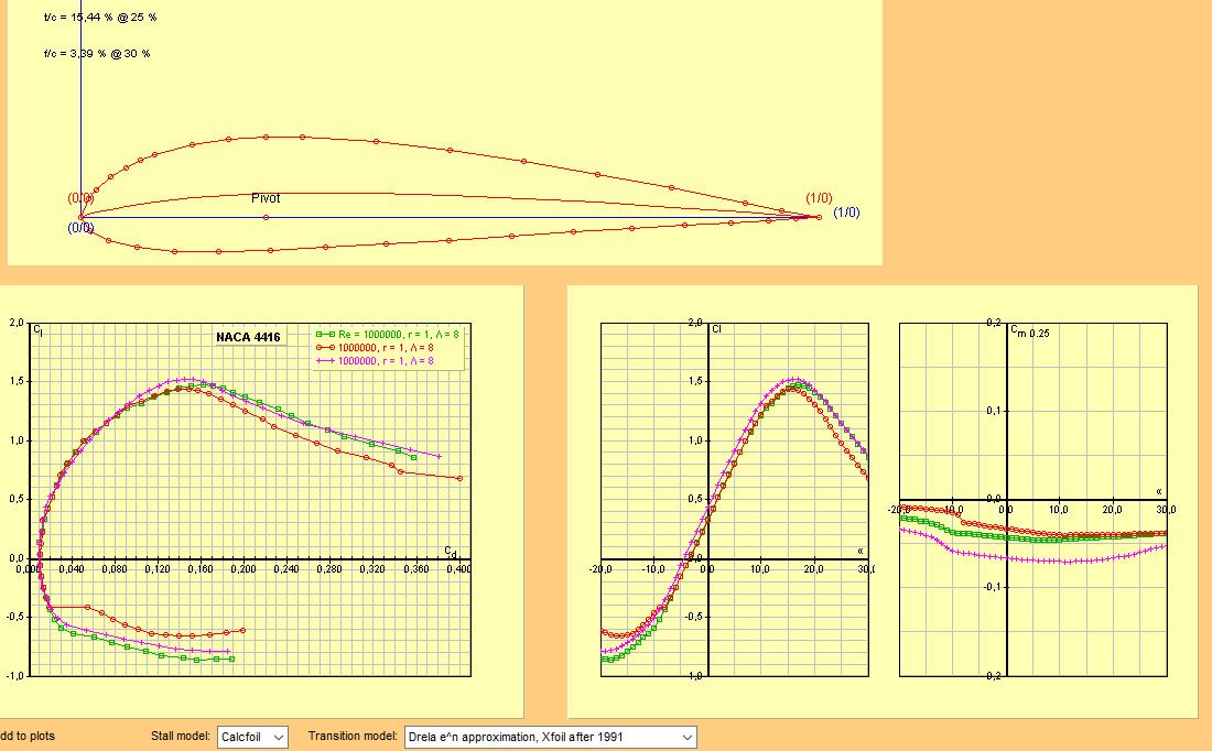

Меня в личке просили гибридизовать Р-II-14 и NACA 4416 и проверить качество, я сделал, но результат не очень полезен. Дело в том, что у меня нет сглаженных координат Р-II-14, а по имеющимся 36 точкам прога даёт ему макс. качество сопоставимое с 4416 при Re 1 и 2 млн. как при удлинении 8, так и при бесконечном.
При Re 1 млн. и удлинении 8 выглядит вот так. Зелёный график гибрид, красный Р-II-14, малиновый 4416.
Етот, сгенерировнны таким образом профиль несколько похож EPPLER-1212 (Eppler-1212MOD- тоже). А у него отличные аэродинамические характеристики.

Увы это так если эту процентовку воспринимать как общие искривления профиля/накладки , заклепки, неверный профиль носка и хвостовика/. Кстати это я взял не из головы, а из источников . Книга кажется называется -Техническое применение авиационных профилей, где эти цифры считаются вносимой погрешностью при изготовлении мет. крыла.Издание советское поищите.........

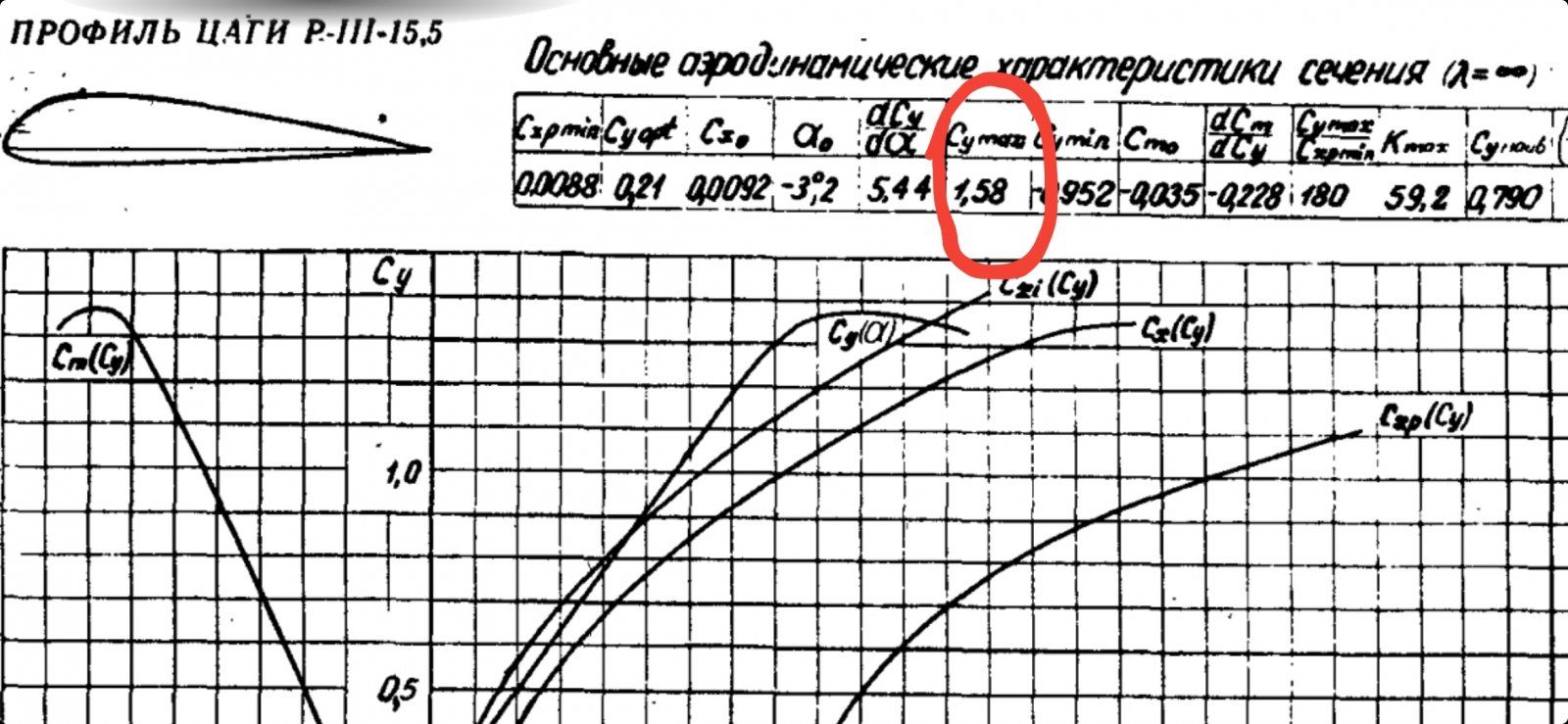

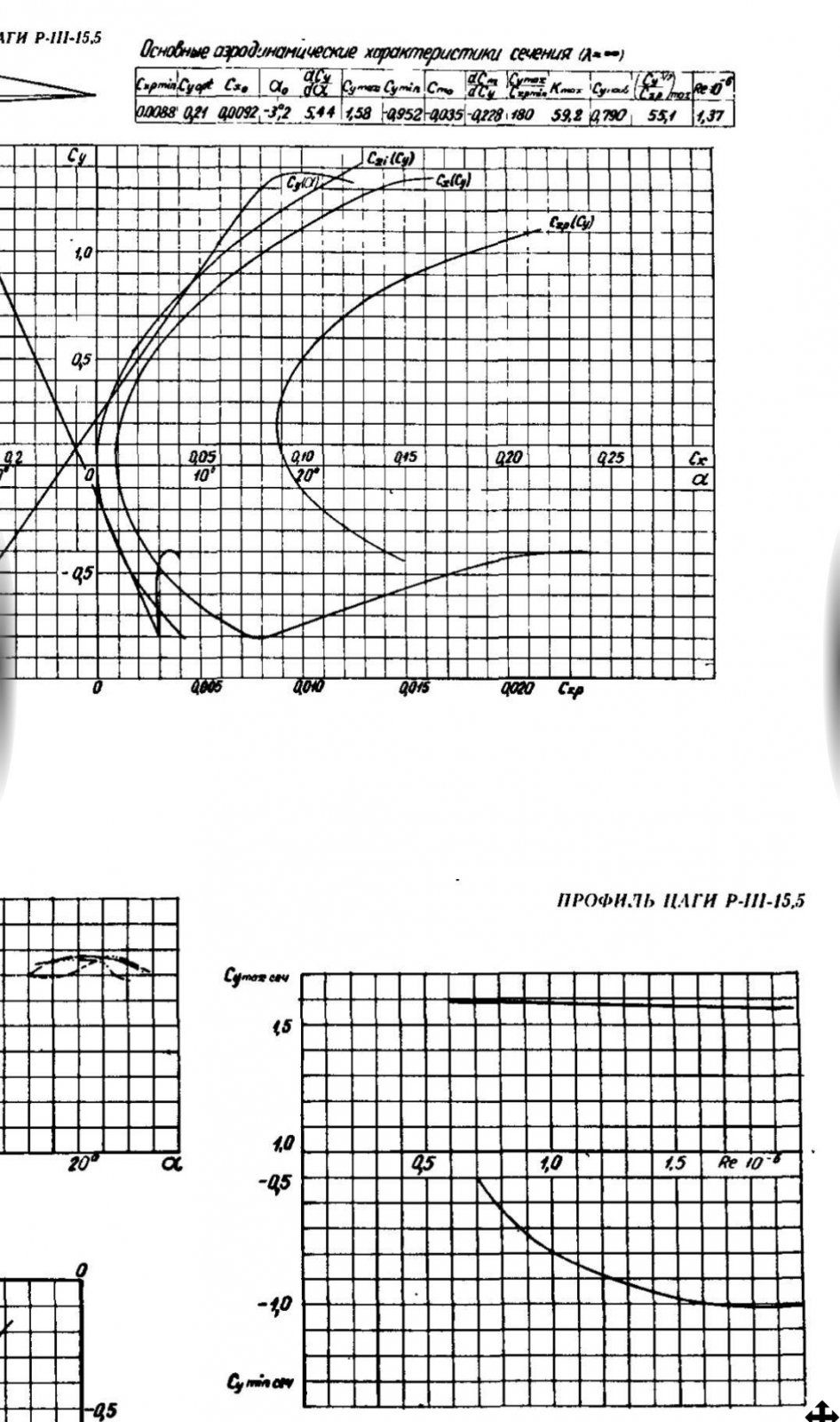

...обращаю внимание на сочетание несущей способности без механизации и малого момента...

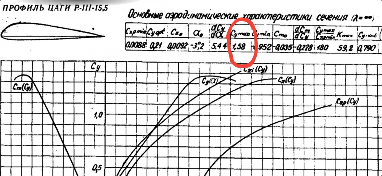

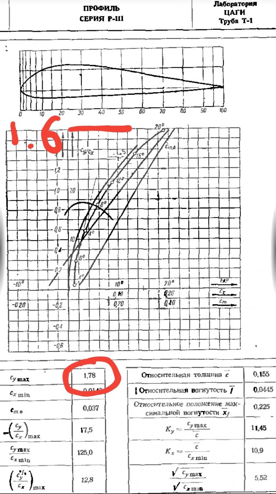

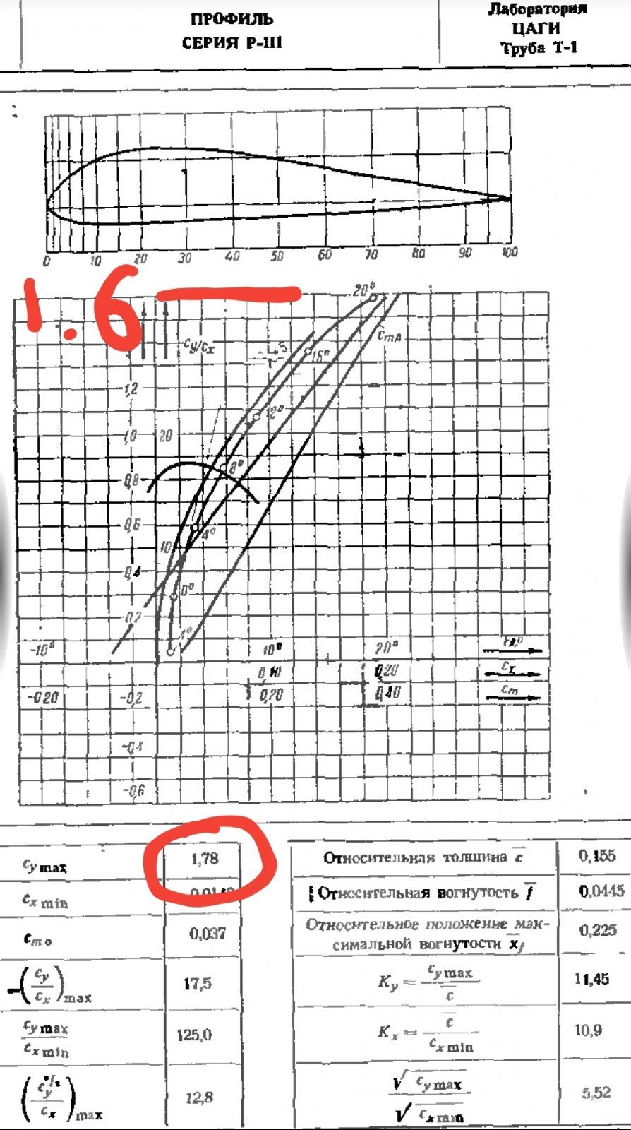

Вы, как эксперт по "свинорыбам", можете уточнить на какое "Cy" ориентироваться для популярного Р-lll-15,5 ?
Вопрос возник потому, что многие самодельщики упоминают про высокий Cy данного профиля.
В таблице вроде 1,78 , но мне кажется это опечатка. График нарисован до 1,6.
Так же в других источниках пишут про Cy=1,58
Хотя на графике вообще не доходит даже до 1,4. Скорее всего даже 1,38. Причём это для бесконечного удлинения. На реальном крыле должно быть всё хуже.
Но самодельщики твёрдо уверовали в 1,78 :)
Вобщем, интересует Ваше мнение по этому вопросу.
Не всю картинку скопировали
