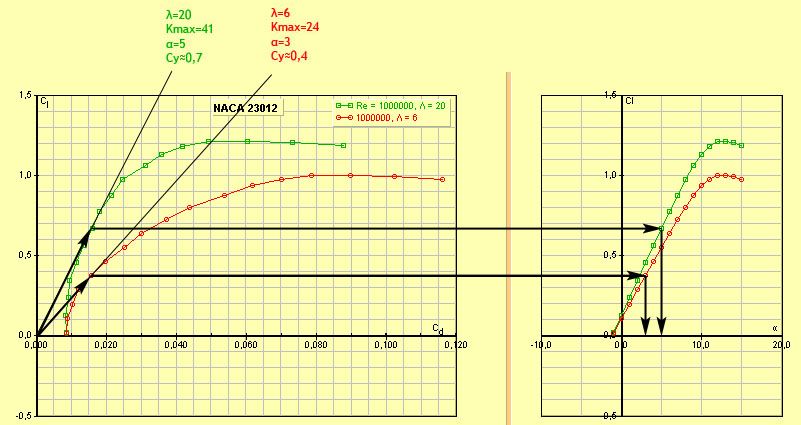

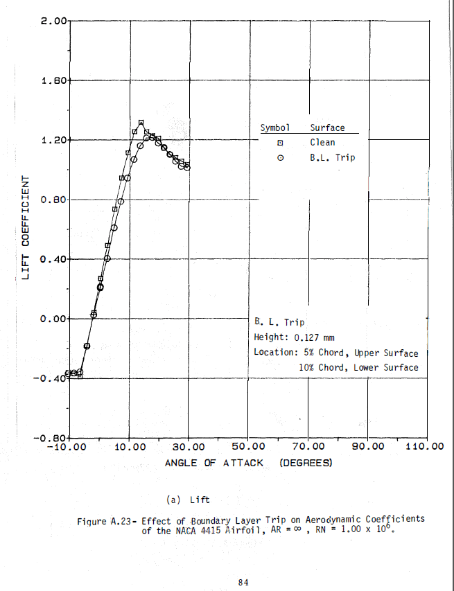

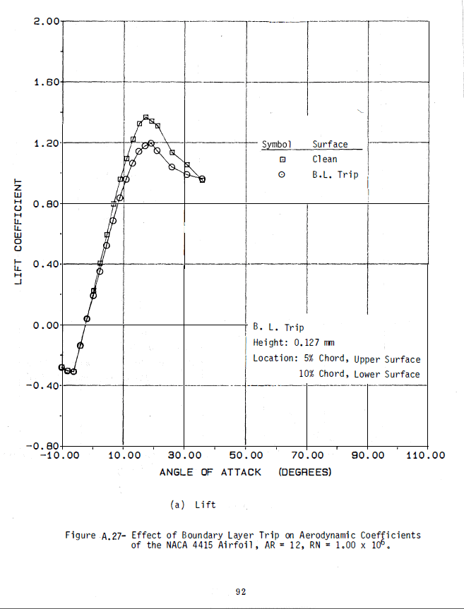

Как я и предполагал, программа считает какую-то хрень. С изменением удлинения максимальный Су не должен меняться.

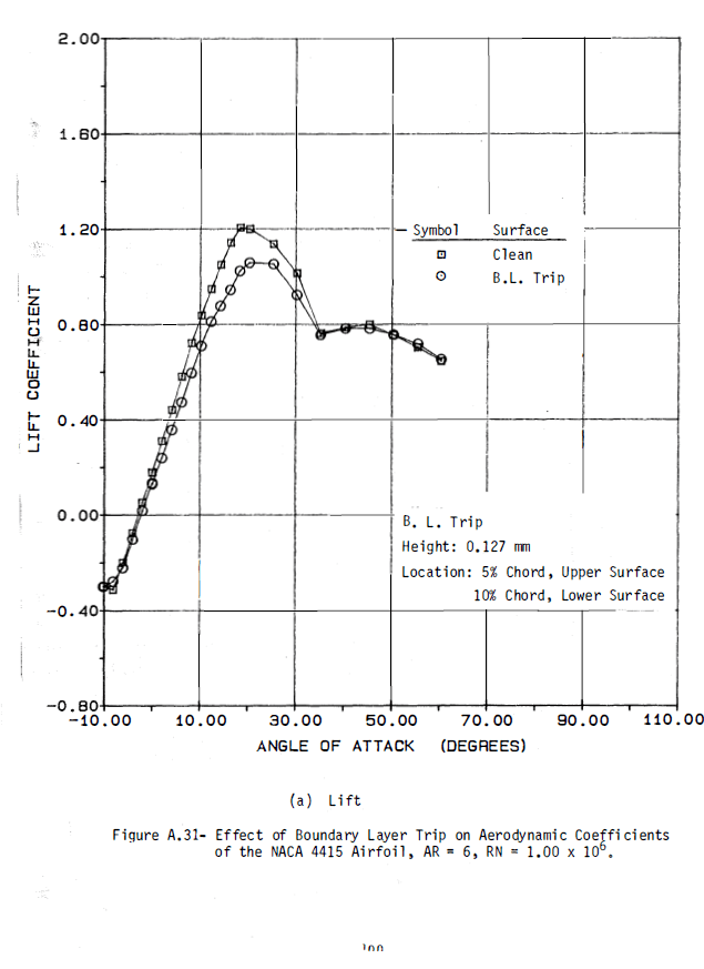

Должен и меняется.
НАСА 4415 при ре-1 млн.
Бесконечноть.
Удлинение 12.
Удлинение 6.

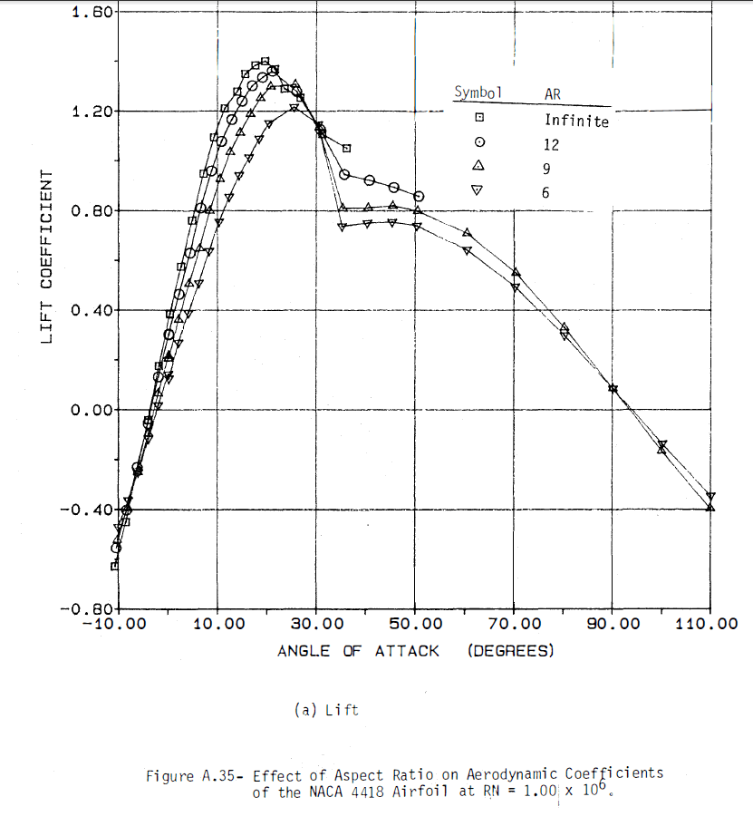

Су еще как меняется
Вот здесь отчет по НАСА 44... от 9% до 18% подробный анализ с разными удинениями. Ищите в сети. Точно также есть еще по множеству профилей продувкт НАСА с разными удлинениями-и везде рост Су-мах по мере роста удлинения
iae
Ну вот, можно проверить корректность программы. Графики продувок есть.

Графики с увеличенным сопротивлением не добавляю, т.к. Cy(а) для удлинения 6 совпадут при большом и малом сопротивлении.

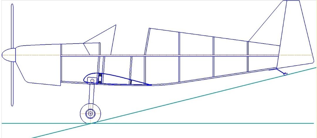

Вашу программу можно выбросить на помойку: даже симетричныц, от руки нарисованный профиль, при удлинении 5.1. на Су-26 дает Сумакс= Сумин =1.2.

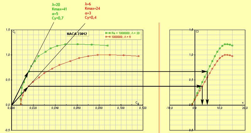

- Действительно, программа походу переоценивает влияние удлинения на Сy. Надо больше данных продувок, чтобы решить: выбросить на помойку или просто иметь в виду, что, скажем, удлинению 5 в трубе соответствует удлинение 20 в проге.
Но сам эффект есть, и в руководствах для самодельщиков в формуле для производной Су(а) фигурируют размах и хорда - а раз наклон Су(а) зависит от удлинения - значит, и оптимальный угол атаки зависит.
Уважаемый ВП, я уверен, что на что-то, типа СУ-26 здесь пока никто, кроме Вас, Yablokov и ещё несколько человек, которые уже (не смотря на какахи в их след) делают конкретные вещи, никто тут не способен. Особенно те, которые пытаются тут новую аэродинамику при Re1500000 открыть.

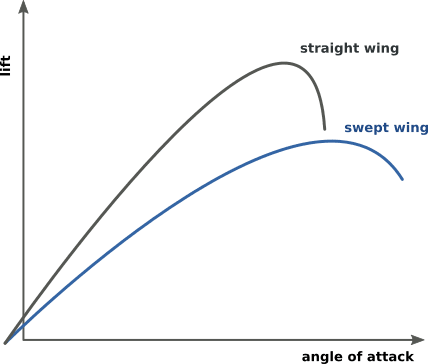

По JavaFoil. Прога не понимает, что меньшее удлинение не только делает Cy(а) более пологой, но и "затягивает" срыв. То есть считает так, как показано красным.
Аналогичное влияние стреловидности она отражает верно - но не факт, что точно.

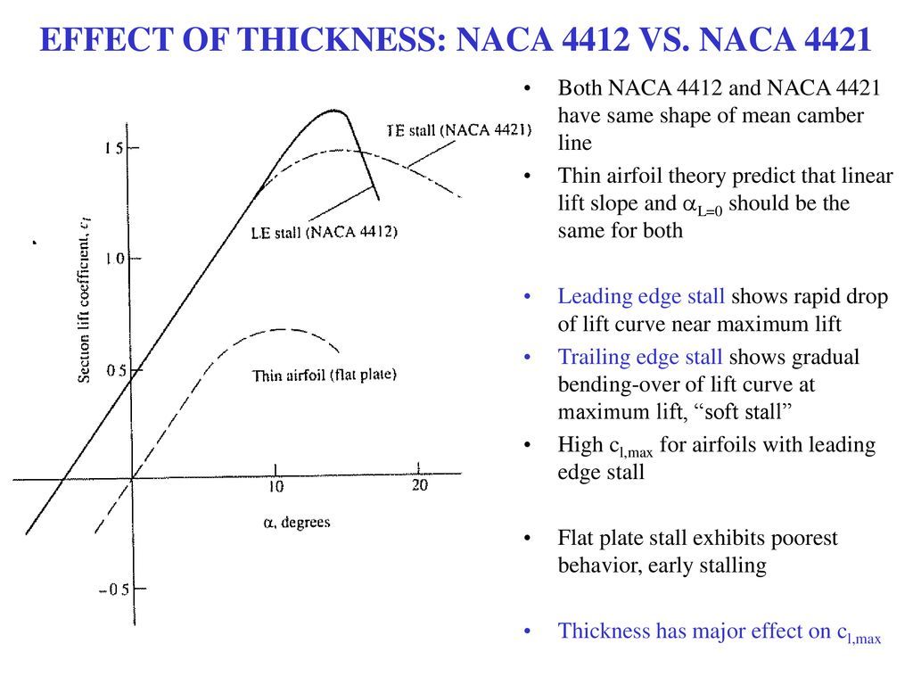

Существенный баг: прога полагает, что при одной и той же средней линии добавочная толщина профиля означает более поздний срыв и более высокий Cymax - а опыты в трубе чаще дают для толстого профиля не более поздний, а более плавный срыв и почти тот же Cymax, а иногда слегка меньший.
Так что представляется правильным применять прогу так: взять реально продутый или облётанный профиль, подбором параметров* проги добиться соответствия цифровой продувки реальной, потом в тех же условиях обсчитывать другие профиля и сравнивать.
- Re**;
- форсированное указание точек перехода потока в турбулентный (не будет большой ошибкой для малокультурной самоделки поставить 0% хорды);
- стреловидность для соответствия критического угла опытному значению (это хак, он применим для расчёта нестреловидного крыла);
- удлинение для соответствия наклона Сy(a) и Cymax опытным значениям;
- добавить сопротивления путём выбора шероховатости или размыкания задней кромки для соответствия K опытному значению.
** - не обязательно такое, как в опыте. Тем более, что в опыте не всегда оценивают эффективное Re: оно больше расчётного из-за возмущённости потока в трубе. Смотришь на характеристики 4412 в старых трубах при Re 0,75 - 1 млн. : критический угол 20, Сумах аж 1,6 - в свободной атмосфере скорее 15 и 1,4.

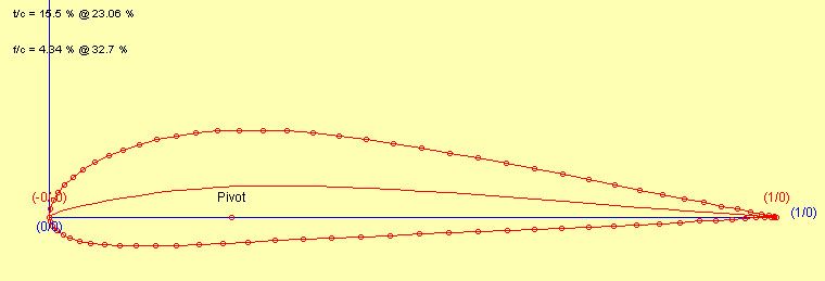

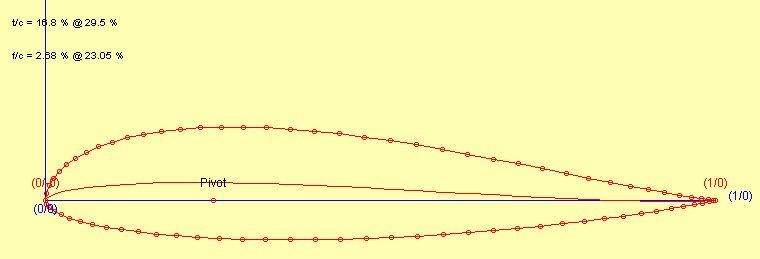

Что мне нравится в JavaFoil - это набор генераторов профилей.
Профиля Рознера задаются 4-мя параметрами - и получаются похожие на Су-26. Комбинированием верха и низа от разнотолстых получаются похожие на ЦАГИ Р-2, Р-3 свинорыбы с упрощённой задней частью в виде прямого клина. У них гораздо меньше Cx, чем у клиньев с цилиндрическим носком, а срывные характеристики прога предсказывает хорошие.
Профиля Ван де Вурена задаются всего 2-мя (!) параметрами. Комбинируя половинки, легко получить свинорыб, похожих на 5-значные NACA: они почти безмоментные.

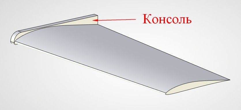

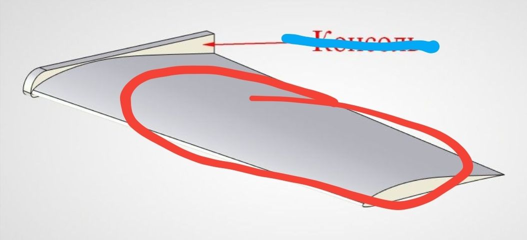

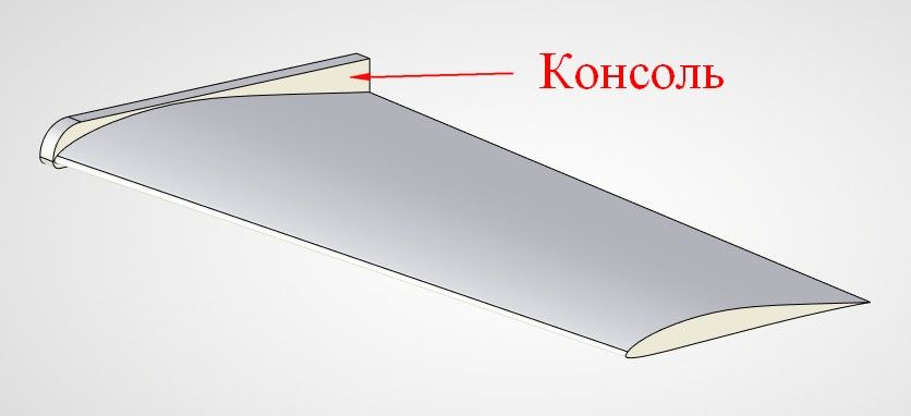

Такой вопрос, кто как делает консоль крыла? Есть какое-то правило? Где начинается корневая хорда?
...кто как делает консоль крыла? Есть какое-то правило? Где начинается корневая хорда?
Вы стрелкой обозначили не консоль, а место соединения консоли с фюзеляжем.
Консоль - часть крыла самолёта, стыкуемая к центроплану. Обвёл красным.
Делают консоль кто во что горазд 🤓
Обсуждается в других темах.
Здесь только о профилях!
Теоретически-в плоскости симметрии с-та.
Это если бы вопрос был про теоретическую корневую хорду. А если вдруг в корне крыла есть какие-либо приливы/зализы, то вообще не найдёшь эту теоретическую ;)
