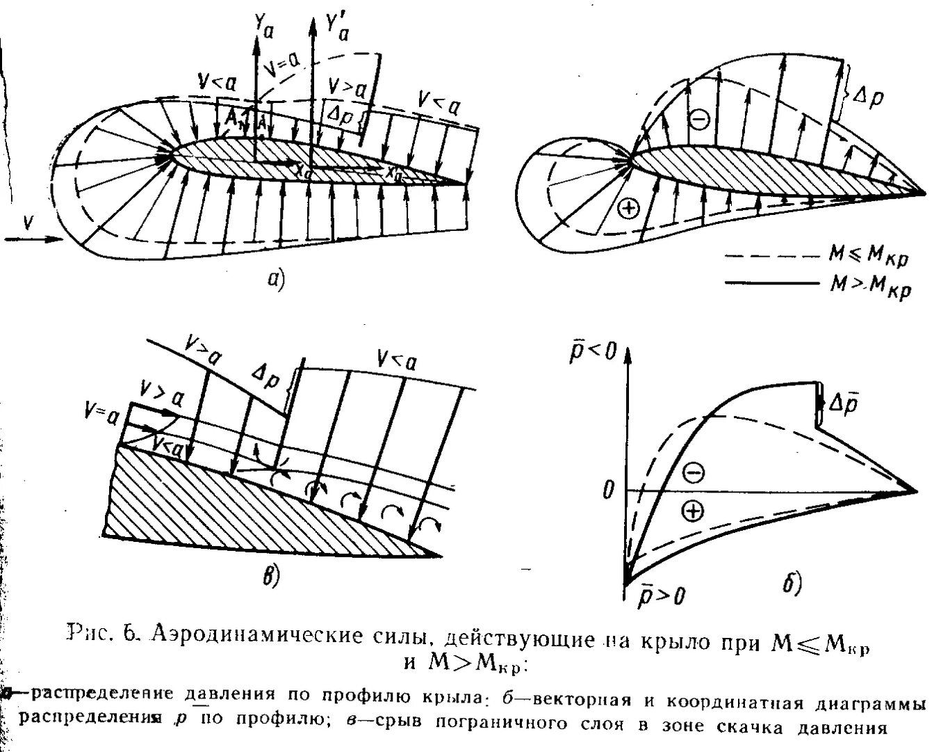

Это при нулевом угле атаки.
Когда увеличивается угол атаки, растет давление под крылом, а над крылом падает.
Давление под крылом растёт при увеличении углов атаки, но далеко не факт что достигает атмосферного вплоть до критических углов. По крайней мере не любой профиль...
argentavis
Я люблю строить махолёты!
Да с какой стати давление там будет ниже атмосферного если поток под крылом тормозится?
Если там и будет где то понижение, то только на узкой полоске под носком профиля при минусовых углах и нулевой подъёмной силе.
При любых остальных углах, давление под крылом от атмосферного и выше!!
И это давление распространяется и на зону под фюзеляжем.
А если оно еще и плоское, как утого же Арго, и является продолжением нижней плоскости крыла, то что мешает распространится этому давлению и на более широкую часть фюзеляжа по длине если даже элерон влияет не только на зону где он находится но и на всё крыло. Как и закрылок Гарнея к стати.

Поток под крылом не тормозится, а разгоняется! Но разгоняется он в меньшей степени чем над крылом! И вот именно эта разница и создаёт подъёмную силу.
Я ещё по нашим техникумовским продувкам участка крыла это помню - давление сильно выше атмосферного имел небольшой сектор на лобике и как не странно, на торце задней кромки (там тоже было одно отверстие забора давления) давление было хоть не много, но выше атмосферного. На всей остальной поверхности давление было ниже атмосферного. При увеличении угла атаки передний сектор высокого давления понемножку смещался назад по нижней поверхности, но даже при критическом угле не заходил за 10% САХ. А то, что данный угол был критическим, говорило то, что давление на верхней поверхности начинало резко расти от задней кромки к передней, но всё равно оставалось ниже атмосферного. А когда ставили крыло под 45 градусов, давление выше атмосферного было уже на 70-75% САХ по нижней поверхности, но остальные 30-25 процентов один хрен имели давление ниже атмосферного и торец задней кромки тоже был с низким давлением...

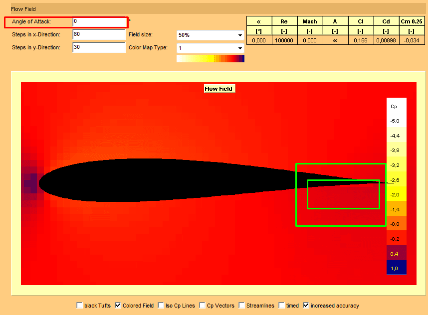

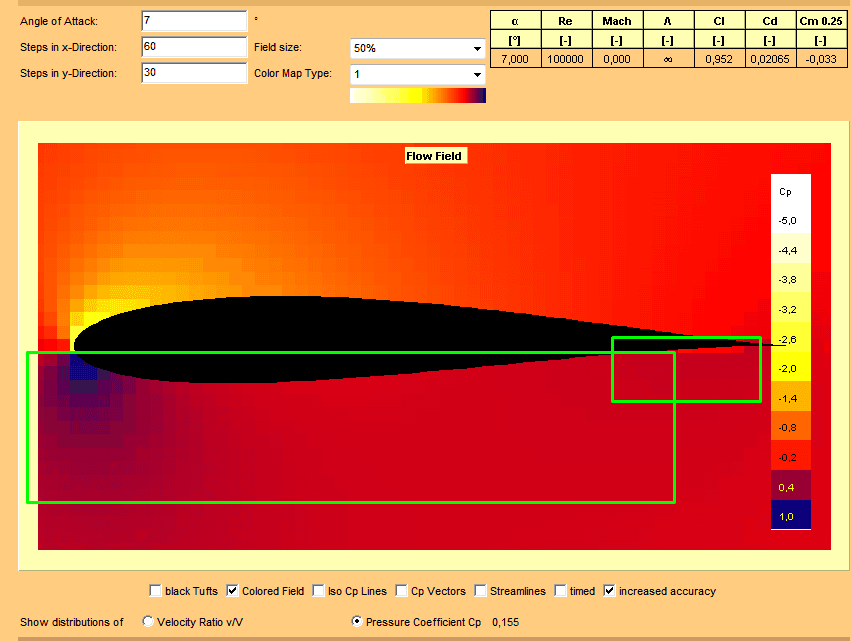

Юрий, переведите пожалуйста цифры со шкалы из условных единиц в атмосферы, чтоб вопросов было меньше.
А зачем? Там просто на цвет посмотреть - и довольно. При а=0 давление сверху и снизу равно. При бОльшей а, давление снизу больше. Что там ещё то натоть?!
