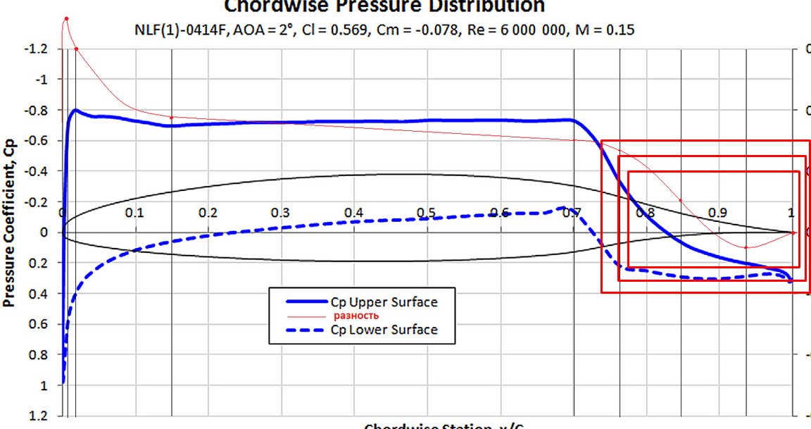

Я опять упираюсь в собственное непонимание спора. О чем базар то??? Ну просто откройте Яндекс погоду и посмотрите, откуда куда верер то дует? Из области высокого давления в область низкого или наоборот? Как возникнет подъемная сила, если не будет на нижней поверхности крыла давление больше, чем на верхней??

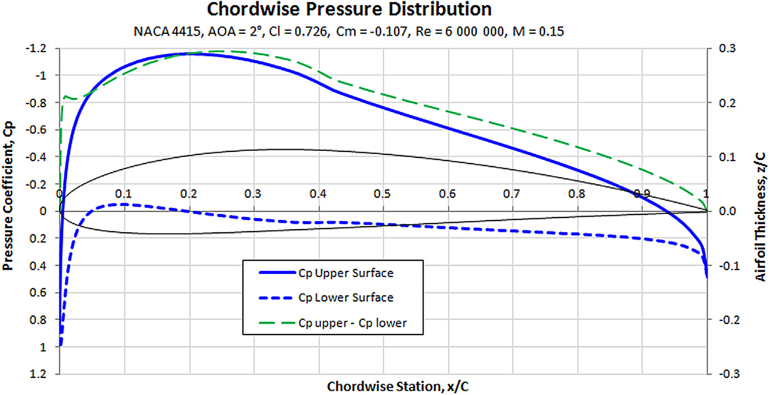

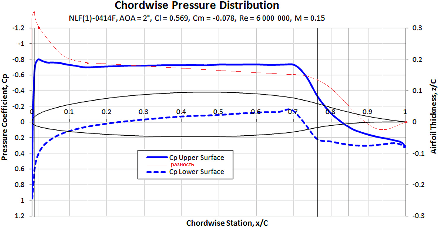

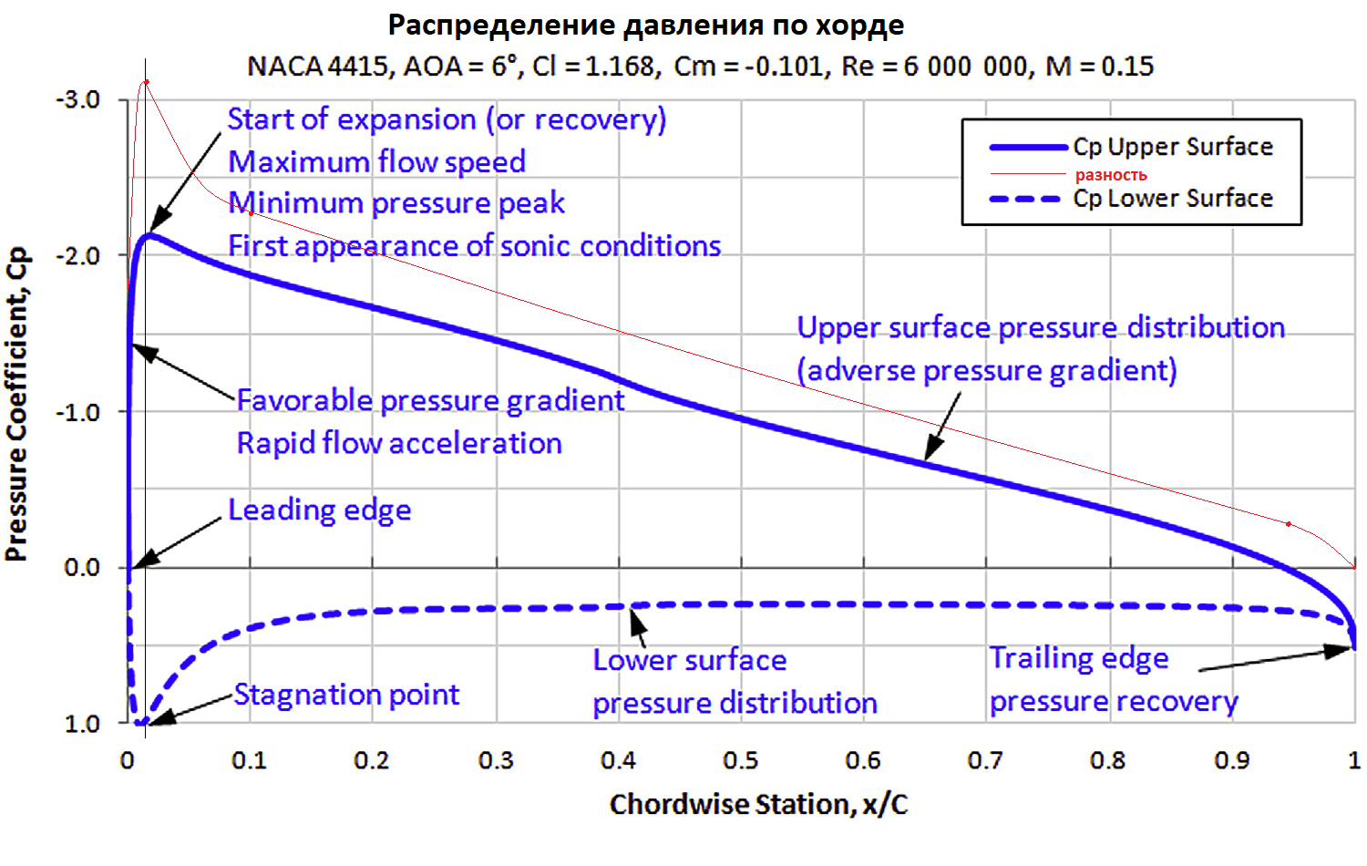

Под крылом, при движении с положительным углом атаки, тоже создается разряжение, только оно меньше, чем разряжение над крылом. Подъемная сила как раз и создается за счет разности давлений на верхнюю и нижнюю поверхность крыла. Повышенное давление имеется только по передней кромке крыла.
Действительно, о чём спор - просто смотрите экспериментальные графики, которым > 100лет (0 соответствует атмосферному давлению)...
P.S. сильно не надейтесь на "подгонку" профилей в программах - они всего-лишь экстраполируют имеющиеся данные (как известно, основные профили были срисованы у китов)...

На нижней поверхности крыла при положительных углах атаки ВСЕГДА давление больше атмосферного по простой причине - нижняя поверхность помимо скольжения по сжимаемой (!!!!!!!!) среде ко всему прочему ещё и СЖИМАЕТ её!! И зависит степень сжатия от угла атаки и ФОРМЫ ПОВЕРХНОСТИ. Равномерным будет сжатие на профиле типа ЦАГИ719, с плоской нижней пов-ю. И совсем другие картины будут на выпуклых и вогнутых профилях.

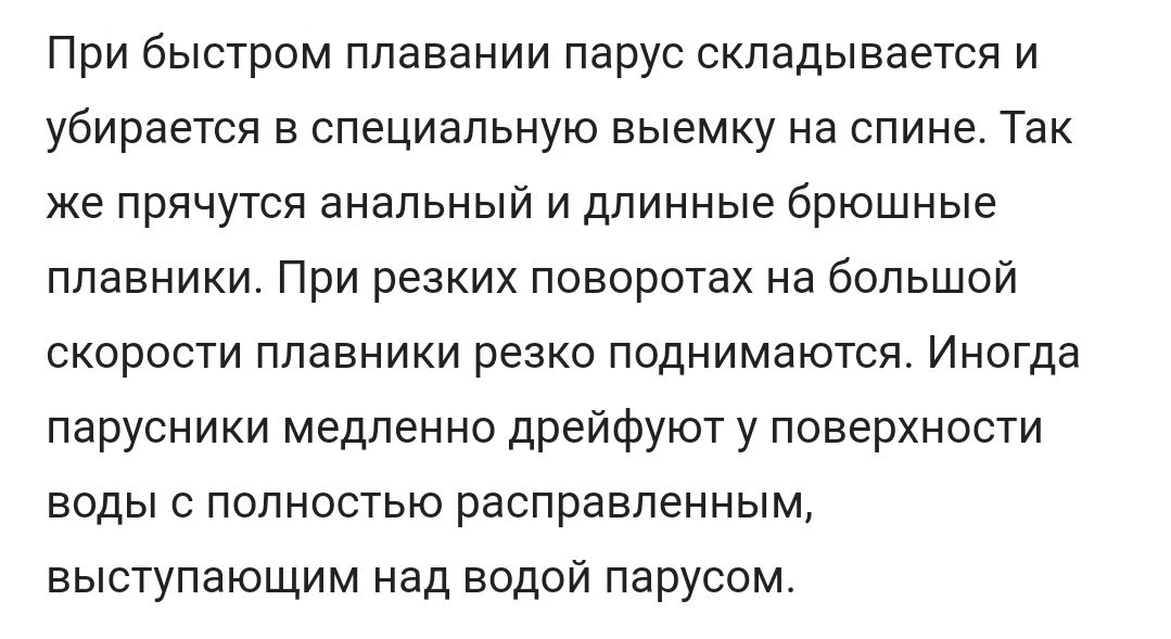

...Например, рыба - чемпион скорости Парусник имеет остроносый профиль и огромную площадь "фюзеляжа" при Re 50 миллионов! - опровергая основную догму гидродинамики о вреде смачиваемой поверхности...
На максимальных скоростях у рыбы-парусника очень маленькая площадь фюзеляжа.
Из википедии
