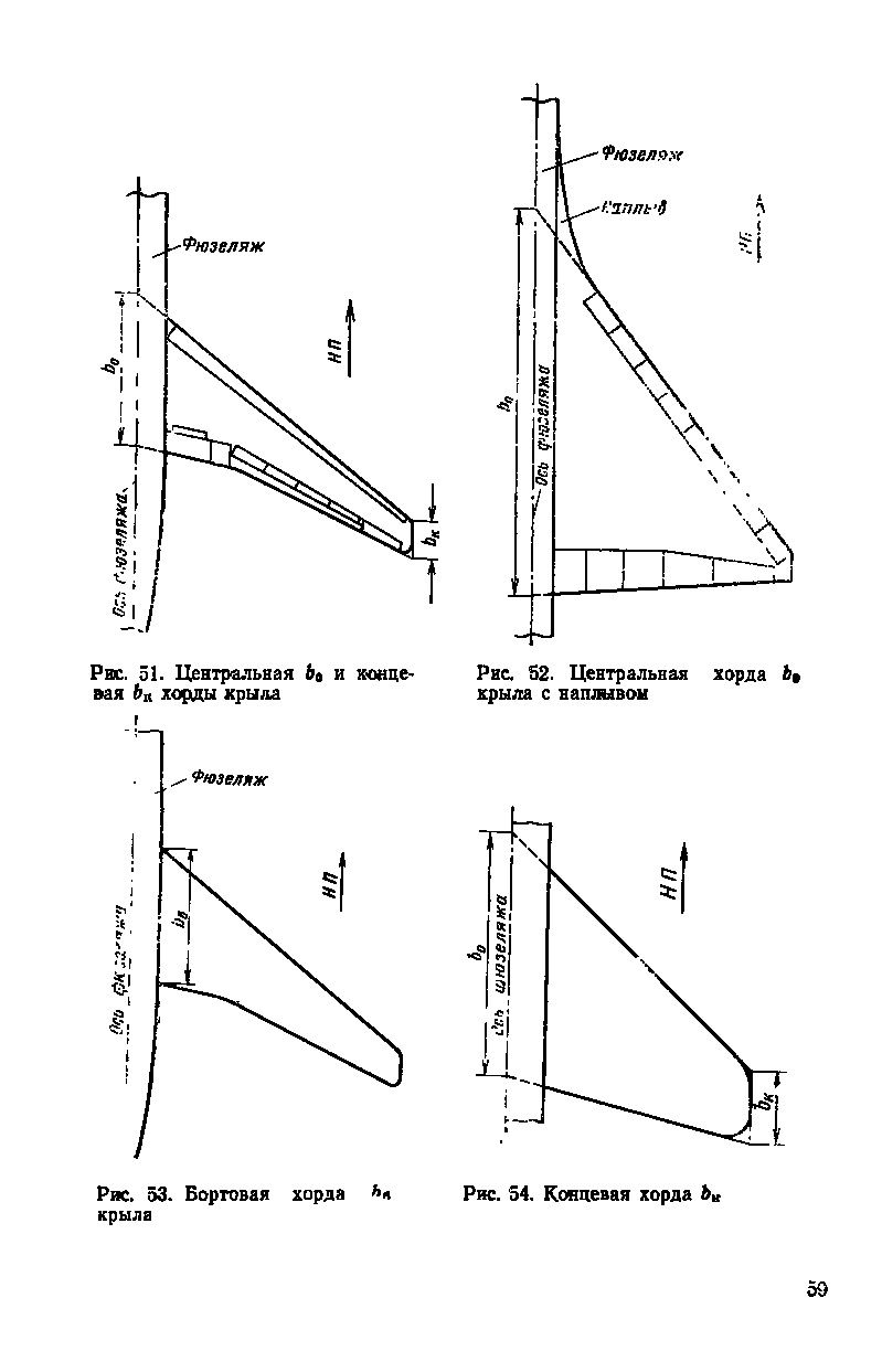

Ну, в-общем, выяснили, что в литературе b0 - это центральная хорда, она же корневая. Хорда в месте примыкания крыла фюзеляжу - боковая хорда (это определение уже не из госта, но распространено).
В специальной литературе, вы центральную хорду как раз и не найдёте. Проектанты в работе, ГОСТами интересуются в последнюю очередь, а лучше всего ОСТы и ГОСТы знают те, кто ничего не проектирует-тётки из нормоконтроля и военпреды. :)
Проектировщики учились по старым книгам (а не по ГОСТам) и по старинке используют например этот ГОСТ, в котором Плоскость Симметрии самолёта. Пробел в знаниях конечно...
"Это мы не проходили, это нам не задавали, тарам-пам-пам...":LOL:

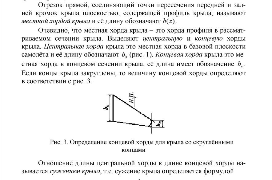

Можно узнать, кто вы по-профессии?
Фролов В. А. Аэродинамические характеристики профиля и крыла: учеб. пособие / В.А. Фролов. - Самара: Изд-во Самар. гос. аэрокосм. ун-та, 2007.
Тоже, вроде бы не последний авиационный ВУЗ.
Daos
От модели к планеру!

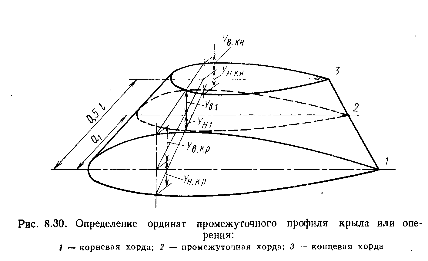

Выбросите все это и не читайте. Иначе будет путаница. Учитесь по первоисточникам.
Эсть корневая, бортовая, концевая и местная хорда по размаху. Это все теоретично для аэродинамике. В конструкции все иначе и вообще ничего общего. Что вам надо конкретнее ?
