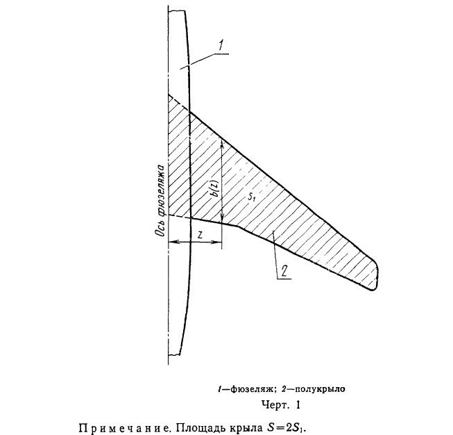

Где размах там и площадь. Умножаете размах на хорду и получаете площадь. Какраз ту недостающую, которую вы упрямо не хотите учитывать.

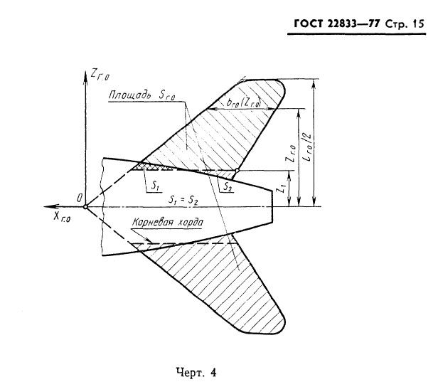

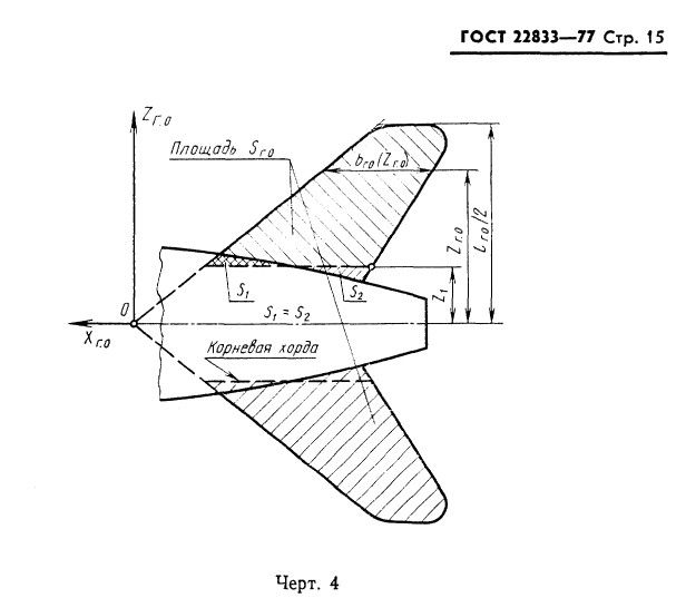

Это если бы вопрос был про теоретическую корневую хорду. А если вдруг в корне крыла есть какие-либо приливы/зализы, то вообще не найдёшь эту теоретическую ;)
Это как про площадь крыла, которую почти все считают по теоретическим линиям уходящим в фюзеляж. Меня, как гуманитария, это дело сильно возмущало, и на форуме спорил не раз.
Оказывается есть ТЕОРЕТИЧЕСКАЯ площадь крыла, которая фигурирует только рисовании этого крыла. А есть реальная НЕСУЩАЯ площадь крыла, которая имеет наиважнейшее значение, и она как раз и вписывается в формулу подъёмной силы. Но никто из господ технарей про это даже не заикнулся.
В большинстве источников характеристик самолётов указана теоретитеская площадь, которая более чем бесполезна для прикидок и расчётов. На это надо обращать внимание.
Из самых простых примеров - самолёт Арго. Указана площадь крыла 6,3 м². А по факту несущая площадь крыла, именна та которая создаёт подъёмную силу, только 5,75 м².

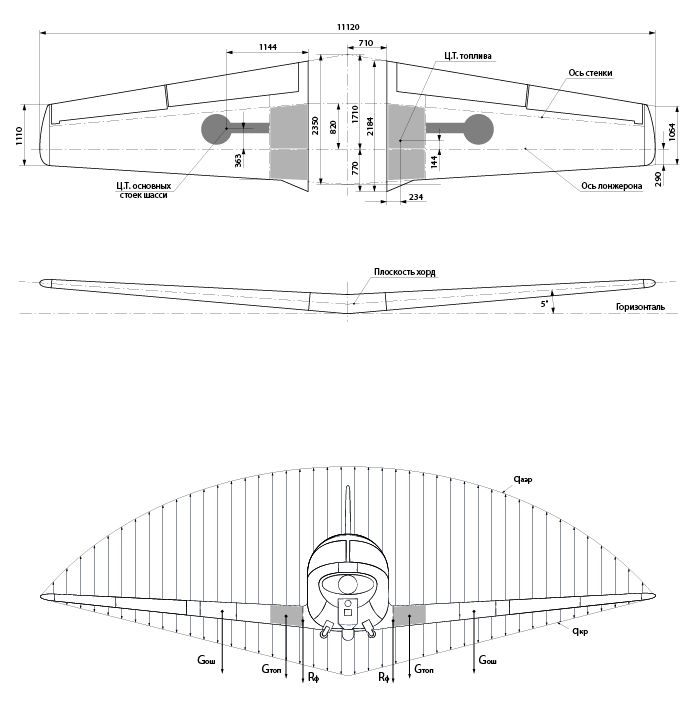

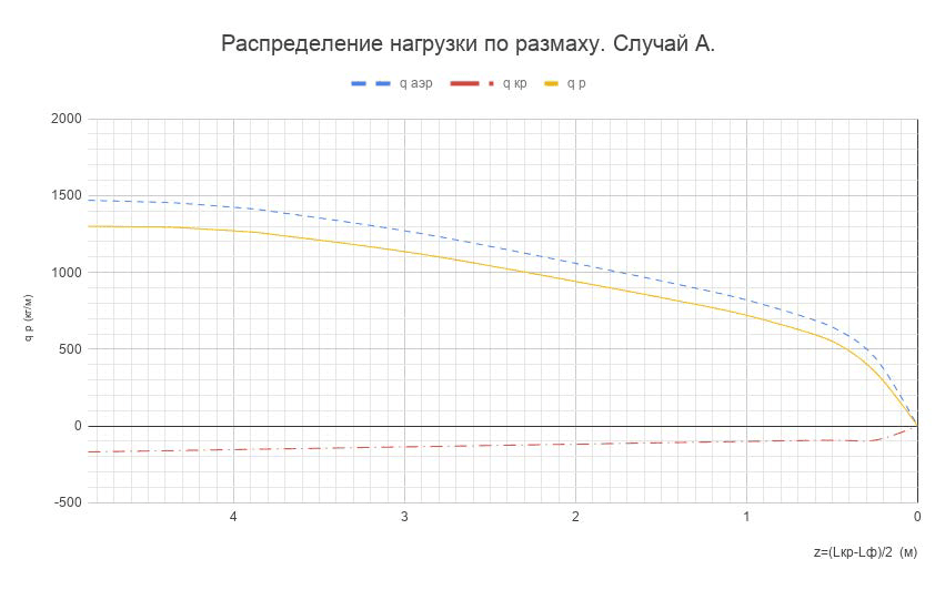

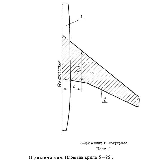

Все совсем не так:) Крыло симметрично относительно вертикальной строительной плосткости самолета. Соотвественно корневая хорда расположена в плоскости симметрии. Под площадью крыла понимается вся площадь проекции крыла на горизонтальную плоскость. Расчтеная схема выглядит вот так:

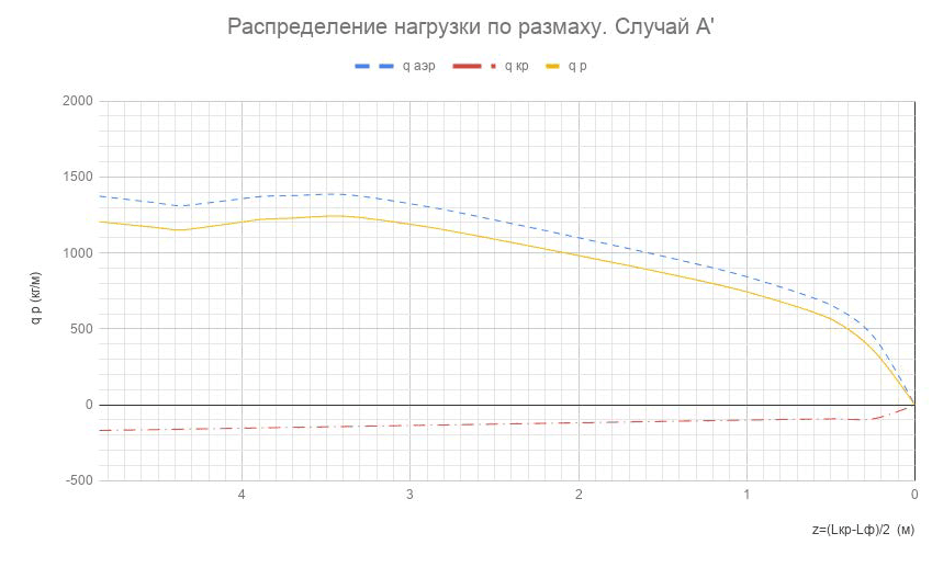

Что касается влияния фюзеляжа то да он его оказывает, но не во всех расчетных случаях. Например, при расчетных случаях "А'" и "B" фюзеляж будет вносить изменения в распределение циркуляции по размаху. Поэтому в таких случаях вносят поправки на влияние фюзеляжа. Для примера, выглядит это вот так:

Я считаю, что для расчета на прочность крыла, я бы рекомендовал исключить влияние фюзеляжа на подъемную силу самолета и пользоваться прямоугольным распределением.
Сложно всё это.
Да масса будет немного больше, но не критически. Даже в больших конторах не могут точно сказать, сколько идет на крыло, а сколько на фюзеляж подъемной силы.
на разных режимах всё по разному.
А тут простой и понятный расчет, с понятным результатом, там же ещё всякие случае отклоненного элерона есть, выпуск закрылка, порыв ветра. если всё это наложить...
а ведь кто то ещё крутку делает на крыле.

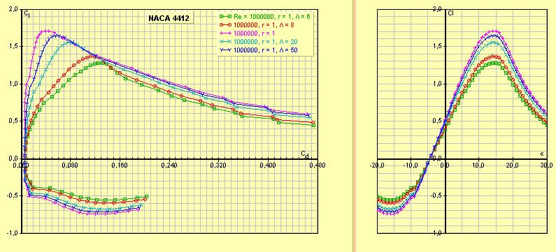

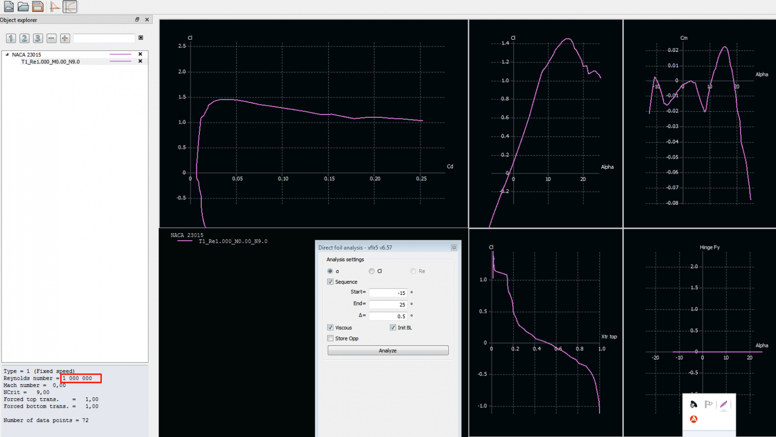

- Это понятно. И, кстати, JavaFoil это учитывает:
Но что-то она недоучитывает. Чернобровкин - уже второй встреченный мной источник (первый - Кашафутдинов), который утверждает, что при Re 1 млн. Сумах 4412 сопоставим с таковым у 4415. А при бОльших Re - по Чернобровкину оказывается выше, чем у 4415. JavaFoil этого не видит. Интересно, видят ли более продвинутые проги вроде Ansys CFX. Кроме того, JavaFoil по-моему недооценивает пользы безударного обтекания (это когда точка деления потока приходится на клюв, а не на брюхо).
С практической точки зрения более пологая поляра крыльев меньшего удлинения означает, что максимальное К достигается на меньших углах атаки. Правда, её ещё надо сдвинуть вправо, чтобы учесть паразитное сопротивление (фюзель и всё такое).

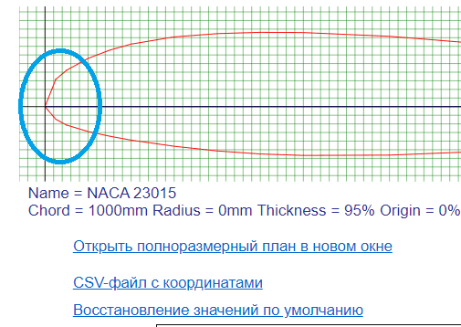

...почему некоторые профили открываются не корректно. лобик нарисован какими то углами?
Какой профиль и откуда?
В Airfoiltools наверное каждый пятый профиль с косяками. Перечислять устанешь. Я координаты ввожу вручную. Косяки могут вылазить в любом месте, и по передней кромке, и по задней. Где-то в середине косяки почти не встречаются. Видно сразу при вводе точек. Смотришь на неё и думаешь - Чё за бред то... 😆
Рисую в Компасе. По передней кромке приходится добавлять 1...3 произвольных точки, чтобы лобик принял вменяемую кривизну и попал в теоретические точки.

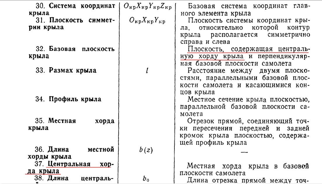

Такого понятия вообще нет.
Все мы ошибаемся. И Вас вылечат. И нас вылечат 🤭
леха (magnum)
Aeropract.ru
Жуковский
Я вот тоже такого понятия не знал.
Могу предположить, что это ГОСТ.
А в авиации пользуются ОСТ 1.
В авиации госты не прижились и были отторгнуты.

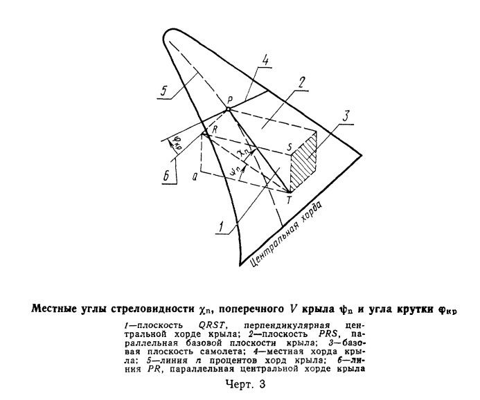

В литературе такого не встречал.
Например, есть ГОСТ на нумерацию чертежей, но авиация отвергла его и пользуется своей.

Кривые профили встречал неоднократно. Лучшей прогой для выведения правильного профиля считаю xflr

Алексей, в этом нет ничего сложного. Если правильно помню, то такой расчёт мы делали курсовые на 3-м или 4-м курсе МАИ.
Методика достаточна проста - берётся распределение циркуляции прямоугольного крыла и дальше для каждого расчётного случая вносятся поправки на сужение, стреловидность, влияние фюзеляжа, отклонения электронов и крутки.
Самодельные самолеты летают по тем же законам что несамолельные. Поэтому методики их проектирования одни и те же. И они давным давно известны. Надо их брать и пользоваться.
Полет в неспокойное воздухе считается несколько раньше чем распределение циркуляции по размаху. Его задача получить зависимость максимально допустимой эксплутационной перегрузки от скоростного напора при разной интенсивности вертикального порыва.
