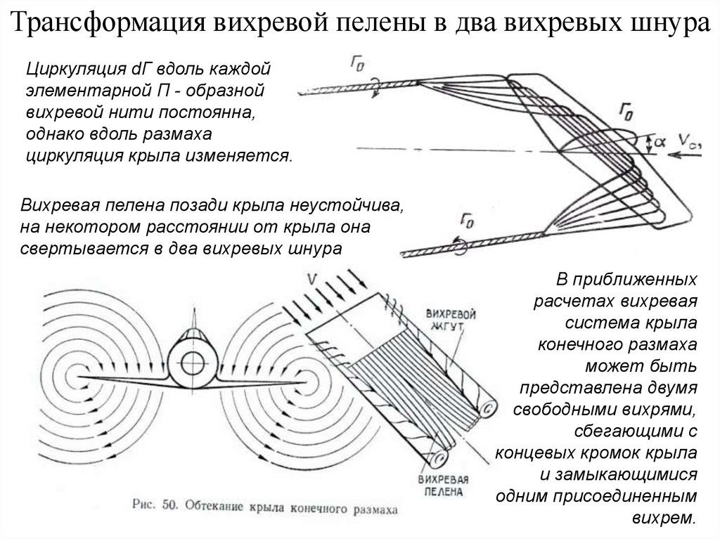

Крылья малого удлинения таят в себе задки, вследствие значительного влияния вихревых жгутов ( не обязательно вредного), поэтому полагаться на простой расчёт, как в случае нормального удлинения нельзя, необходимо экспериментальное подтверждение характеристик.

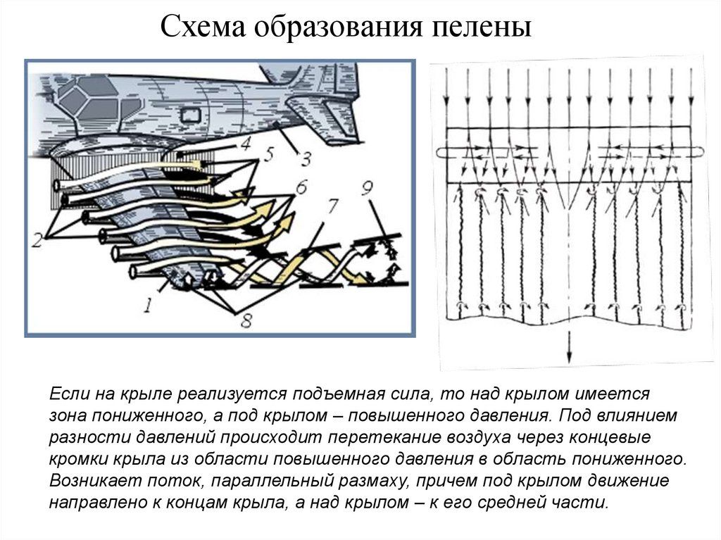

На сколько мне известно у Стрелы Москалева полетный угол атаки крыла больше, чем на самолетах с большим удлинением, потому что путь для перетока через законцовки, из области с повышеным давлением под крылом, в область, пониженого давления над крылом короче.
Вы меня просто удивили.
Вы обладаете хоть каким то пространственным видением путей того мнимого перетока через законцовки, из области с повышеным давлением под крылом, в область, пониженого давления над крылом короче.
Обалдеть просто от Вашего умничания по поводу перетока чегото в кудато.
Что, начитались бредней из своей "Библии"?
А глянуть в интернете что там перетекает и перетекает ли вообще на верхнюю поверхность крыла слабо?
Интернетом пользоваться не умеете?
Изобразите, пространственную картинку такого мнимого перетока, пожалуйста, и представьте на странице форума как подтверждение своего мнения.
В который раз повторюсь, концевые вихри есть следствие созданной подъемной силы и существуют эти два фактора раздельно друг от друга, и существуют в разное время.
Вначале возникает подъемная сила за счет скоса окружающей среды, потом смещенный воздух "ищет" как ему вернуться на прежнее место.
Самый короткий путь и самый энергетически выгодный это движение по кругу.
И вот когда крыло пролетит, то вслед за ним смещенный воздух начинает движение по кругу относительно неподвижной среды постепенно захватывая соседние порции окружающей среды.
Понимаете, только потом.
Вот, а я о чем тут пишу?
Аэродинамика по большей части не наука, а сплошные подтасовки противоречащие самой аэродинамике.
Вот и Вам повторю, что те вихревые жгуты ни на что не влияют, потому, что они только следствие возникающее в другом времени.
Никогда эти вихревые жгуты не были ни положительными, ни отрицательными.
Перетекает, перетекает! Я вам когда-то даже показывал фото законцовки с масляными следами этого перетекания. Больше не буду. ;)
Нарушая это перетекание, заметно влияют на величину лобового сопротивления.
ДБ! (с) Современные истребители на больших углах атаки летают благодаря этим жгутам!
