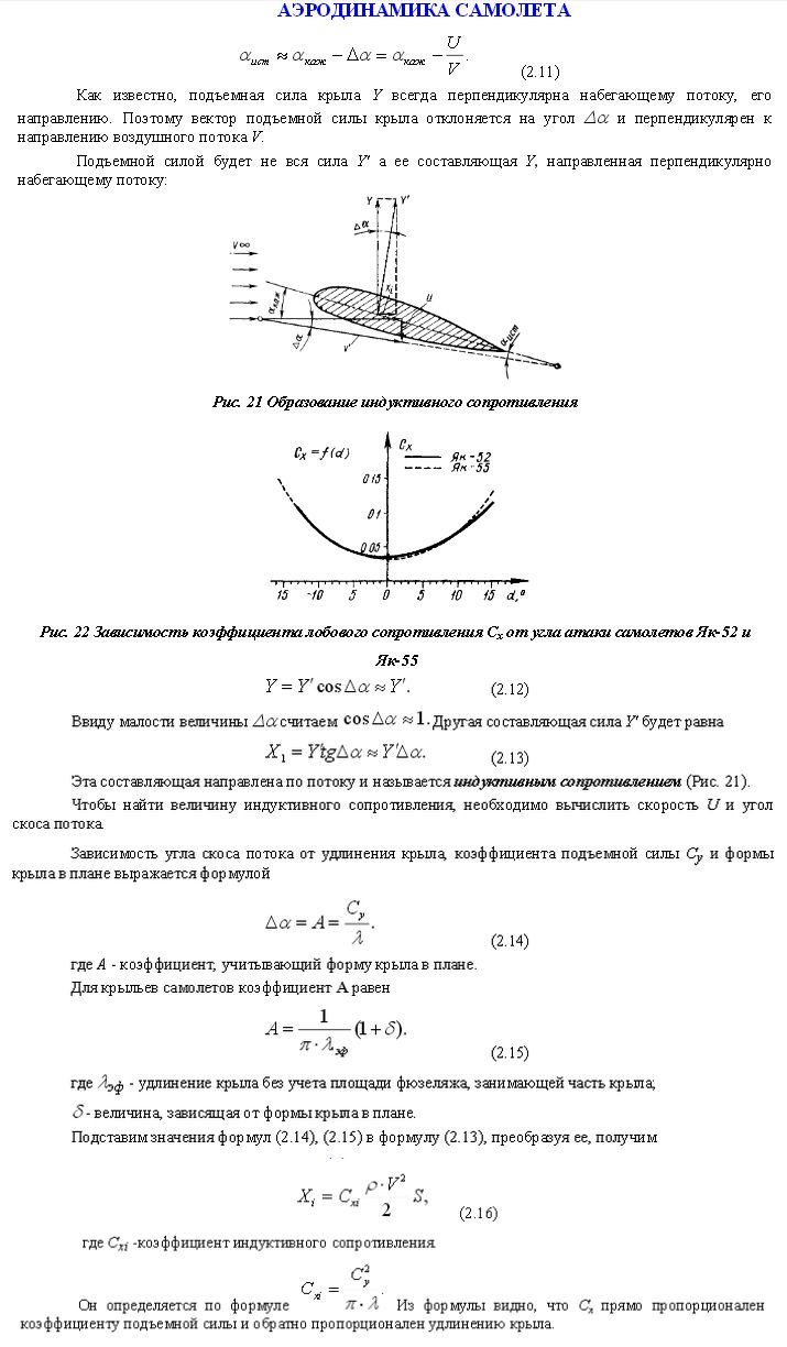

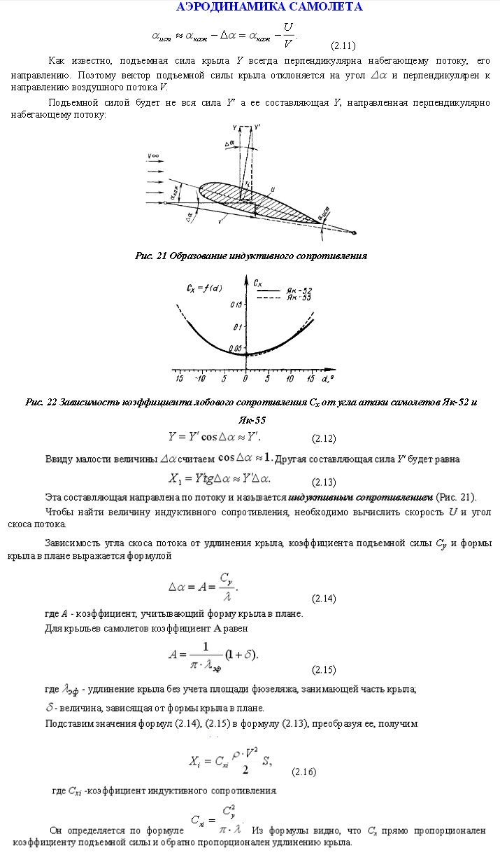

Всё верно с махонькой оговоркой.
По оси "Х" на графике отложен коэффициент лобового сопротивления, а не полного сопротивления, в состав которого входит индуктивное сопротивление, которое в свою очередь зависит только от коэффициента Су и удлинения крыла.
Странно, что Вы этого не знаете.
А то что Вы изобразили на графике есть аэродинамическое качества профиля при условии бесконечного удлинения.
Ну прочтите же наконец что есть индуктивное сопротивление и "с чем его едят" .

Вот написал я в своем сообщении №2933 об индуктивном сопротивлении.
Сразу за задней кромкой это будет итоговый скос в котором учтены все местячковые скосы вдоль поверхности крыла.
Другими словами крыло будет двигаться в как бы наклоненной воздушной среде по отношению к направлению полета.
При этом вектор подъемной силы так же отклонится от вертикали.
Этот вектор так и останется перпендикулярным к "скошенной" воздушной среде.
И вот тогда проекция этой наклоненного вектора подъемной силы на направление полета и будет являться тем индуктивным сопротивлением.

А теперь по сути Вашей дремучести в делах аэродинамических и конкретно про индуктивное сопротивление.
Те поляры, что привели Вы, относятся именно к чистому профилю, а не к крылу у которого в зависимости от удлинения и коэффициента Су добавляется дополнительное индуктивное сопротивление, о котором Вы совершенно не в курсе.
Посмотрите на наклон касательных к полярам на тех графиках.
У одного профиля аэродинамическое качество равно 187, а у другого профиля оно равно 137.
У самолета это качество укладывается в зону от 8 до 12, а у рекордных планеров может достигать примерно 50.
Следовательно эти поляры для крыльев с бесконечным удлинением.

Есть инженерные формулы расчёта подъёмной силы и индуктивного сопротивления. Абсолютно всё равно на основании какой теории они получены.
В этом Вы правы.
Но эти формулы имеют вполне реальные границы применимости.
Я и сам ими пользуюсь не заходя за дозволенные границы.
Только если слепо пользоваться этими ограниченными представлениями или формулами, то вполне можно попасть в ситуацию когда ожидаемые результаты оказываются далеки от реальных.
Чем плоха формула подъемной силы F = q*Cy*S*(1/2)*V^2
Вполне удобоваримая формула.
И вот незадачливый конструктор решает создать компактный самолет с удлинением крыла равным единице, то есть с квадратным крылом.
Вставляет в формулу коэффициент Су из натурный продувок и установив крыло на требуемый угол атаки не может оторвать этот самолет от взлетной полосы.
Тогда он обращается к следующим натурным экспериментам в аэродинамической трубе и обнаруживает, что коэффициент Су того профиля слишком сильно отличается от реального у квадратного крыла.
Ну поставит он свой самолет как тот летающий блинчик торчком на 22 - 25 градусов мордой вверх и начнет взлетать.
Но мощности двигателя оказывается недостаточно, хотя он применил лучший профиль.
И опять он обратиться к натурным испытаниям, и удивится слишком большому сопротивлению самолета, хотя по подправленной формуле этого не должно было быть.
Тут теоретики усмотрят появление индуктивного сопротивления.
Одни свяжут его с подъемной силой и удлинением, чего в той прекрасной формуле не предусмотрено.
Другие усмотрят пагубное воздействие вихрей сходящих с концов крыла.
И начнется эпоха борьбы с "ветряными мельницами". Типичный пример это опять таки тот летающий блинчик, когда конструктора наивно полагали, что если вращать винты против вращения тех вихрей, то смогут победить индуктивное сопротивление.
И когда проведут по этому квадратному крылу достаточное количество натурных испытаний конструктора поймут, что не следует применять укороченные крылья.
Далее началась другая эпопея.
Всмотревшись в ту формулу подъемной силы и присовокупив якобы прогрессивное учение Жуковского о присоединенном вихре конструктора остервенело начали обдувать верхнюю поверхность крыла. И опять полученные результаты разошлись с теоретическими.
Потом конструктора занялись отсасыванием воздуха с верхней поверхности крыла надеясь воплотить в жизнь ту разницу давления между верхней и нижней поверхностью крыла. И опять результаты не совпали с теорией.
А параллельно строили магнусолеты. которые вполне вписывались в присоединенный вихрь.
Результат тот же.
Даже в СССР угрохали кучу средств, сил и времени на постройку летающего "пузыря" ЭКИПа, который вписывался в теорию вихревых ячеек.
Ну и результат то в чем?
Оглядываясь на пройденный путь аэродинамиков приходим к выводу, что всё что летает, летает по зависимостям полученным в результате натурных испытаний и во многих случаях расходятся с теориями.
Вот такими теориями пока пользуются все авиаконструктора.
