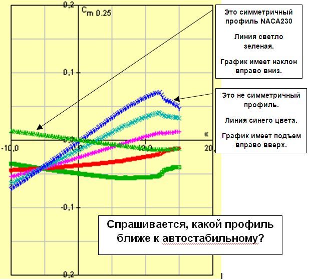

Критерии такие.
1. Поскольку обшивка лопасти предполагается из высокопрочного сплава с сигмой текучести 73 кг на квадратный миллиметр остро встает вопрос о балансировке лопасти. Поэтому требовалось создать такой профиль, чтоб у него фокус был смещен дальше к задней кромки от привычных 25 % на хорде.
2. Лопасть имеет крутку и для этого необходима определенная оснастка для изготовления цельной обшивки лопасти с точечной сваркой по задней кромке.
3. В соосной системе лопасти имеют противоположное вращение, и если изготавливать лопасти по привычным технологиям, то это требует удвоенного количество оснастки для всех операций. Требуется сократить число этой оснастки и для этого надо изменять обводы профиля.
4. Профиль лопасти должен быть легко повторяемым и в то же время он должен быть не хуже применяемым лопастям в вертолетостроении.
Чтоб создать такой профиль потребовалось отказаться от существующих догм принятых до сих пор в аэродинамике.
Пошаговый процесс изменения профиля я представил в сравнении с профилем серии NACA230 с относительной толщиной 12 %
Вот еще раз приведу это сравнение
Мой профиль так же имеет 12 процентную толщину.

Вы упомянули NACA230, это не симметричный профиль. Характеристики тоже несколько отличаются от приведённого Вами графика.
Симметричные обозначаются 00, что значит изгиб средней линии равен нулю. 230 имеет отклонённый вниз носик. Отличия от базового 00 видно.
Не умничайте, Вы попутали несимметричный профиль NACA23012 с семейством симметричных профилей NACA230.
Я уже отвечал ранее, что так называют семейство симметричных профилей отличающихся между собой относительной толщиной.
Так принято в той же аэродинамике, потому я и записал что это профиль NACA230 с относительной толщиной 12 %. а не профиль NACA23012.
Разницу поняли?
Так что не показываете свои ограниченные познания в части обозначений профилей.
И еще раз повторю, что у лопастей вертолета Ка-18 профиль именно NACA230 с относительной толщиной в корне равной 14 % и !0 % на конце лопасти.

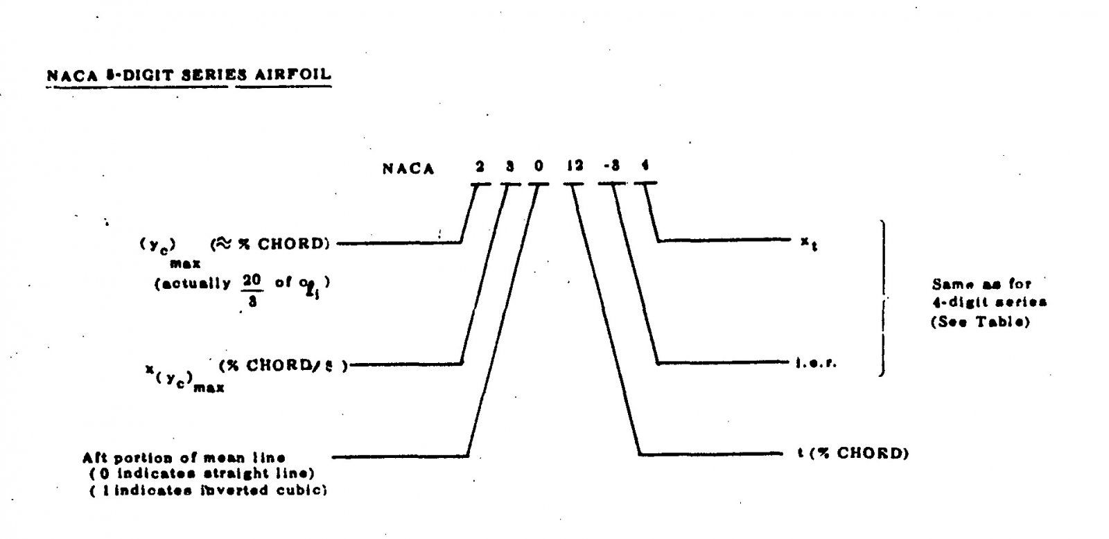

На картинке : "2" это разчетной коеффициент подемной силе Сур=3*"2"/20 равен 0.3, а симметричний профиль имеет Сур =0
"3" означает что максимальная кривизна находится на 15% от носика. т.е. 3/20 = 0.15
"0" или "1" указывает типа разпределения кривизны по хорде.
Все это для симметричного профиля - 0.
"12" - относительная толщина профиля в процентах.
Тоесть 00012, 000-12-34, а можно и 0012, 0012-34 для четырезначные профили NACA.
Разпределение относительной толщине одинакова для обоих. Они отличие не имеют эсли симметричные.
по последним двум цифрам после тире можно изменить положение относительной толщины и радиуса носка, если вы используете математическую модель для построения профилей этой серии

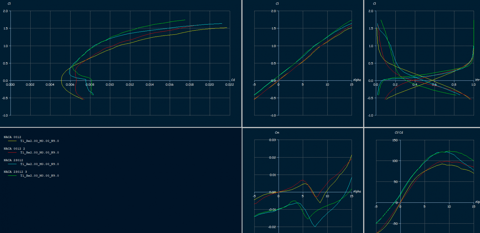

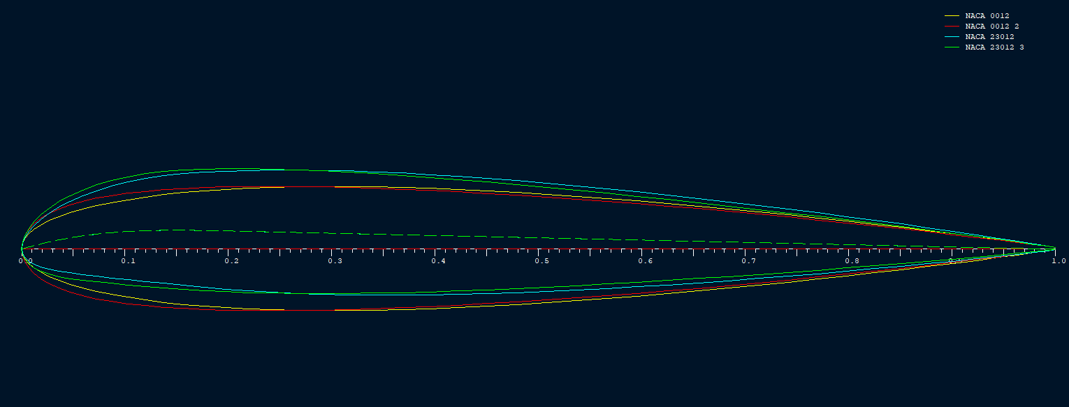

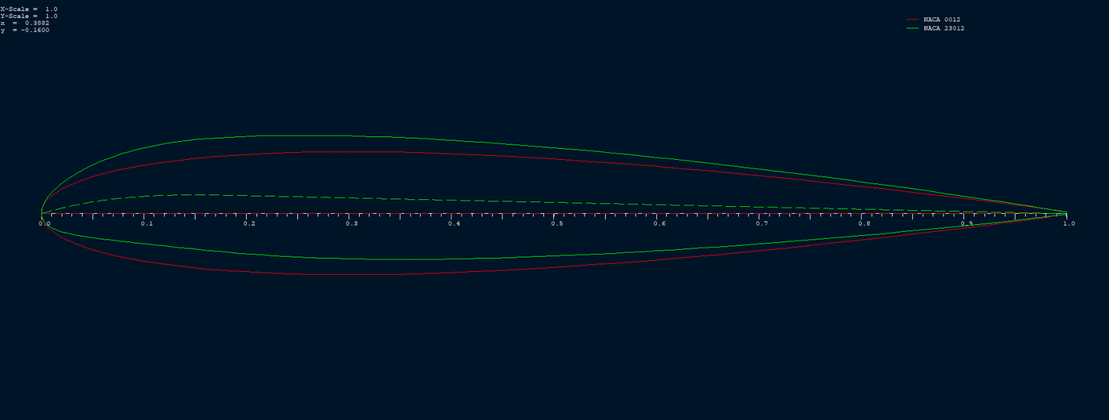

Раз уж зашла тема о форме профиля то вот провёл небольшой эксперимент в XFLR 5.
Профили 00 и 230, толщина 12%, специально выравнивал. Добавлен более толстый носик. На полярах можно посмотреть что поменялось.

Серия 230 получена из симметричная серия 00 простым способом - отклонением носом на 15% хорд. Ето была только лабораторная попытка и первоначально никто не вознамерял ставит етот профиль на самолет. А и не надо.
Lapshin
Правда?
Не наложите ли NACA 23012 на NACA 0012, приведя результат в студию?

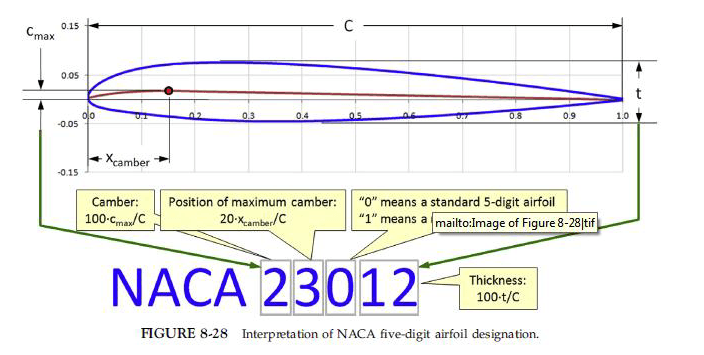

Не знаю, зачем спорить о таком вопросе. Профили серии NACA генерируются по достаточно известным математическим моделям и информация доступна в Интернете. Конкретно упомянутый 5-значной серии NACA. Если первые цифры равны 0, получается симметричный профиль, аналогичный 4-значному НАCА, поскольку относительная толщина определяется по тому же закону. Серия 230ХХ означает только один и тот же тип профиля с разной относительной толщиной. Все подробно показано на картинке.
На самом деле приведенные обозначения упрощены. Максимальная кривизна определяется как 20/3 расчетного коэффициента подъемной силы. Кроме того, можно изменить положение максимальной относительной толщины, а также радиус носа. Числа также могут быть дробными.
