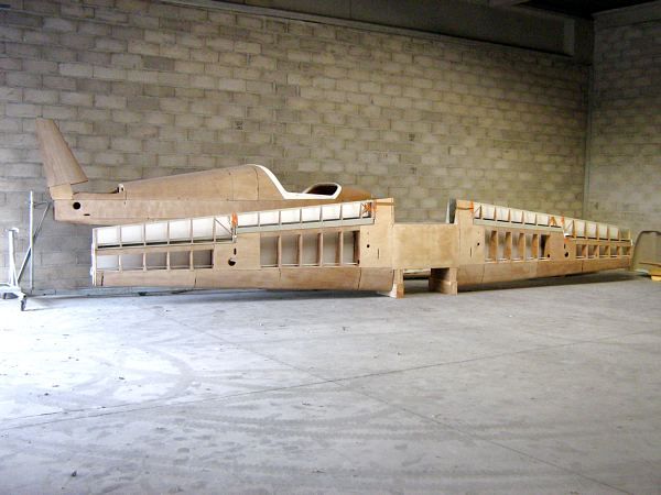

Пример французский (Fournier).  Продуманное деревянно-тряпочное свободнонесущее крыло.
http://www.cfiamerica.com/images/tn_IMG_2906.jpg
    42,9 КБ · Просмотры: 314
я такое решение не применю никогда. Хотя бы по причине избыточного веса и трудоемкости.
Нисколько в этом не сомневаюсь - равно как и никакое иное.Только причина несколько другая.

Не то, чтобы я не люблю физический труд вообще, но не люблю тяжелый.
Потому у меня такое решение, при котором единственная тяжелая форма обслуживания будет 30-летняя.
