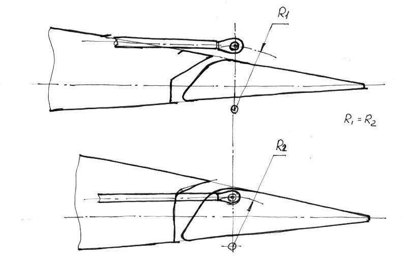

Возьмем, к примеру, 2 профиля с различными задними углами, типа  NACA-23012 и P-II. Врисуем туда и туда элерон фрайз с кабаном равной длины:
    32,7 КБ · Просмотры: 417
В первом случае тяга ложится внутрь ТК, во втором - выходит за него.
Во втором случае оснастка сильно упрощается, поскольку узел внутри ТК выполняется гораздо проще (обратите внимание: у Цессны почти все стыковые узлы внутри ТК).
Спрашивается: какой профиль выбрать?
И Вы, возможно, будете правы! А может и нет - нагрузка-то возрастет, да и влияние люфтов в проводке увеличится... То есть из вопросов аэродинамики мы уходим к комплексному решению, где профиль - одна из составляющих.
Получается, что наличие выступающих конструкций может сильно повлиять на сопротивление крыла.

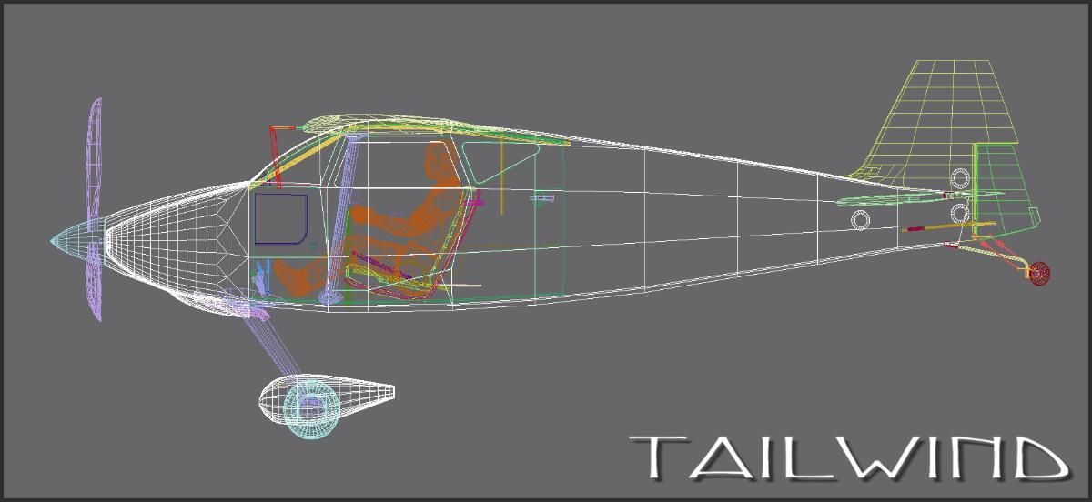

Вопрос вдогонку...
Если бы Вам сегодня довелось делать крыло для лёгкого скоростного самолёта с подкосным крылом (типа того же W-8 TAILWIND), то на каком бы профиле Вы остановили свой выбор - на ламинарном (который тряпочкой протирать перед полётами надо было бы) или на сравнительно тонком классическом, который прощает загрязнение поверхности крыла (но имеет худшие данные по всем параметрам)?
Если можно - то назовите конкретный профиль (или киньте ссылочку на него)...
Разве можно однозначно ответить на этот вопрос?..
А Вы не сравнивали хотя бы только по сопротивлению 17% GAW-1  но без подкоса, с 8% подкосным крылом?
И вообще увеличению удельной нагрузки на крыло и уменьшению миделя фюзеляжа должны же быть более разумные пределы...
И я про него - нагрузку следует уменьшать (хотя бы до 50 кг/м2), Фаулера можно вместо простого закрылка поставить (есть примеры из той же Самары).
А мидель фюзеляжа у него самый тот - всё "вокруг пилотов" "прорисовано" - ничего лишнего, но с комфортом посадка, не планерная.

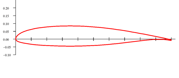

Так что тут вроде более оптимальным не GA (W)-I, а GA (W)-II смотрится - http://www.worldofkrauss.com/foils/1546
Или же его последующая модификация с того же сайта - http://www.worldofkrauss.com/foils/461 (кстати и качество у него повыше, и угол сваливания побольше и наивыгоднейший угол атаки поменьше - так что более скоростной профиль получается вроде бы).
Что скажете?
    3,7 КБ · Просмотры: 540

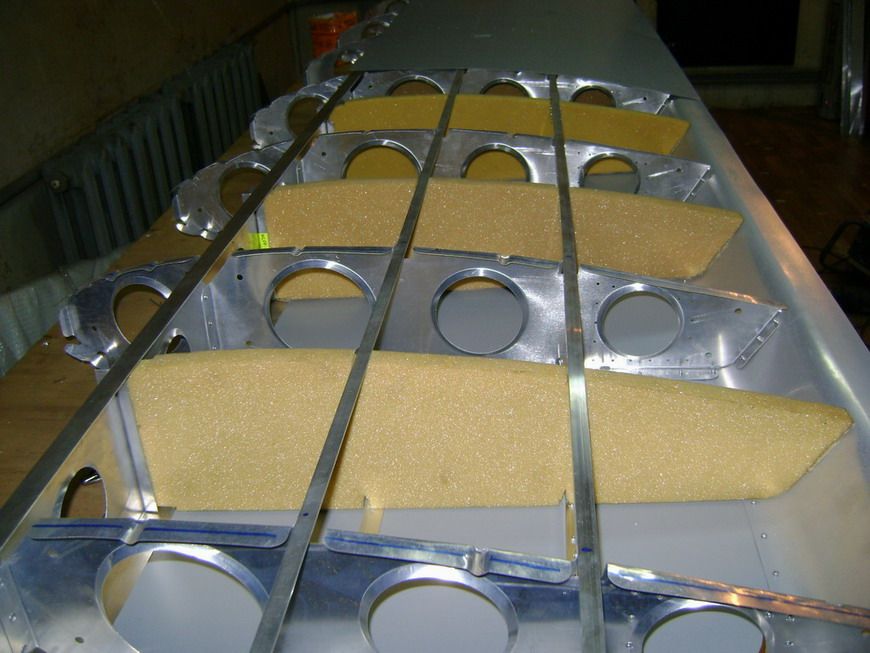

..при 15% профиле Вам придется ставить нервюры с шагом 250, а при 13% - с шагом 200, при прочих равных...
Но можно ведь сделать шаг люралевых нервюр и по 400, с проставкой между ними пенопластовых на клею (как у Тони на "СОЛО"). Если не заморачиваться на сертификацию как типа и не рассчитывать на пилотаж +8-4...
    76,9 КБ · Просмотры: 495
