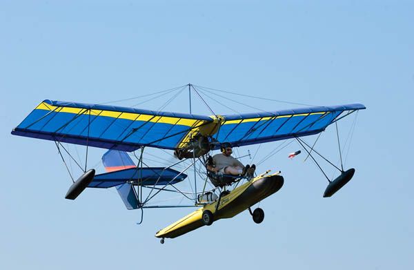

Подскажите, какой профиль на этом самолете, или к какому его равнять, чтобы характеристики знать. Недостатки этого профиля для самолета максимально до 120 км/ч полета.

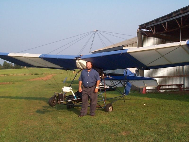

или лучше так?
Посмотрите средние линии профилей. Какая больше похожа, те характеристики и берите. В смысле Су, Су по альфа.
По сопротивлению будет близко к плоской пластинке той же площади.
Для малых углов атаки (большие скорости) дужка плоха тем, что появляется отрыв на нижней поверхности с соотв резким увеличением Сх.
На верхнем снимке и нижнем крылья разные, или мне показалось?
Спасибо! "igorvnikol" в нижнем тоже самое только закрытый низ.

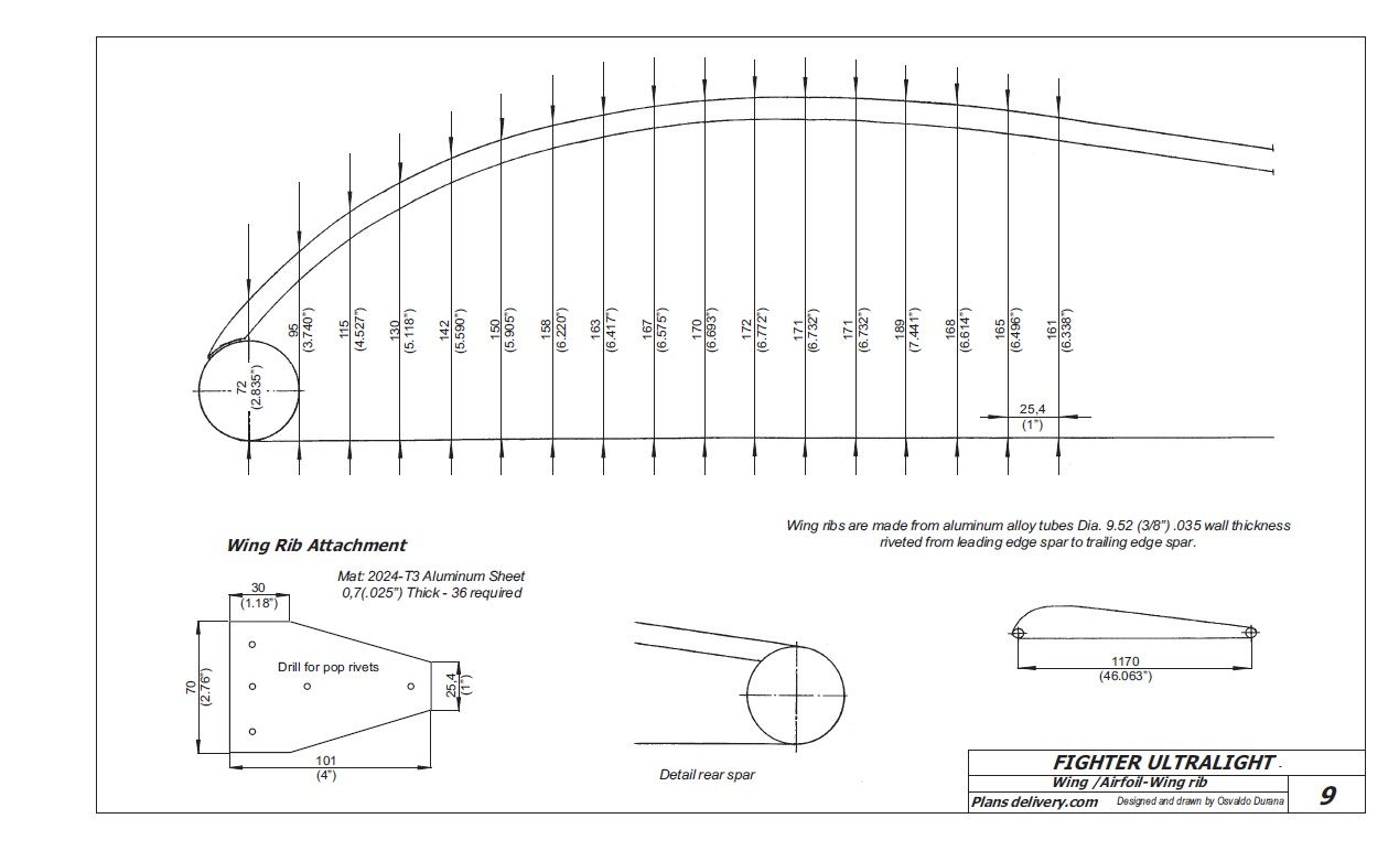

Ну а теперь по теме ... пытаюсь все разобраться досконально в самолетике Fighter UL, и вот вопрос, там есть нарисованный профиль крыла, я все спрашивал что это за профиль, либо какой профиль лучше всего пойдет для такого класса самолетов, как варианты в основном были USA-35B, Clark Y и Р-II, но они даже визуально не похожи на тот что представлен в чертежах ... помогите разобраться, подскажите что это за профиль, либо чем его можно разумно заменить.
заранее спасибо.
А его необходимо менять? Чем это вызвано? Если самолёт с ним нормально летает, не вижу смысла в смене профиля. По моему это "свой" профиль. А что получите с другим неизвестно.

NIKOLAI, в общем-то наверное я не правильно выразил свои мысли, вы правы, конечно по сути его менять не нужно, потому что это повлечет за собой полный пересчет всех параметров крыла и т.д. в идеале хотелось бы узнать именно этот профиль, или профиль идентичный, близкий к нему, я хочу для себя разобраться, просчитать, изучить. И поэтому обратился за таким вопрос к более сведущим людям, которые смогут натолкнуть на правильный путь 🙂
Можно ещё на Риблет (Riblett airfoil GA 30-612 ) посмотреть...На Китфоксе и Бирхок-Патрол  очень хорошо себя показал.
Тогда надо его загнать в прогу Профили2 и посмотреть, что может быть и сравнить с другими подобными. Вот только какой вид профиль будт иметь при деформации ткани под нагрузкой?

А название профиля все равно очень хочется найти, мне кажется очень мало вероятным что он так от балды взял что-то от себя, либо проводил свои такие измерения, может даже продувки для такого самолета ... просто этот профиль надо найти  😉
