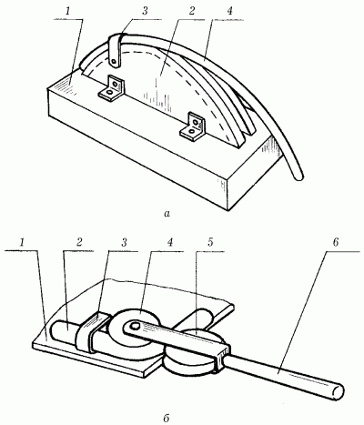

А не могли бы вы поподробней написать как это лучше гнуть эти профильные трубки, если возможно не сложный рисуночек хотя бы  🙂

Картинки под рукой нет.  Найду, покажу. Делать лениво  :~~) Собственно из фанеры выпиливается шаблон по указанным координатам. Или какие либо бобышки или уголки упорные. В начале фиксатор или просто упор. Затем легким движением руки за заготовку, трубки превращаются в гнутые авиационные изделия.
Согласен. Один раз увидеть в данном случае - больше пользы  😀

Вот такая картинка вполне для начала.
