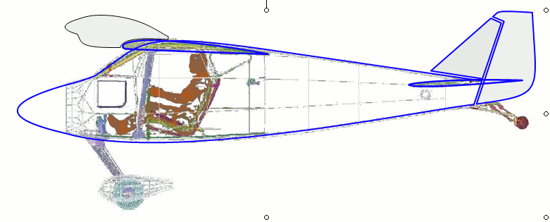

По мне так тот самый W-8 как раз бы и сгодился по самому минимуму (если к нему в багажник "впихнуть" этажерку с АФС аппаратурой - места там вполне хватило бы).
Просто для повышения производительности работы на АФС летать желательно вдвое побыстрее и раз в пять повыше, чем его СП-30 Заказчика сейчас выдаёт "на гора".
По мне так лучше бы два РОТАКСА-914 присобачить на версию W-8 (как на рисунке ниже) и не заморачиваться особо на категории СЛА.
И по 118 приказу можно легализовать самоделку. С массой под 800 - 900 кг. Честно...
И на АФС её без проблем пристроить можно было бы...

Соответственно при хорошем закрылке обычном щелевом, Сy=2.4, соответственно площадь крыла будет 9,5м^2 (это для массы 495 и скорости сваливания 65 км/ч).
А чё кстати есле напрячся можно сделать, крыло то не очень большое.
Единственное на таком фюзеляже такую скорость получить будет ну очень сложно, каробка однако, там срывы идут с углов и сопротивление сильно растет, так что надо выбирать либо большой мотор либо круглый фюзеляж.
Так же схема высокоплан, тоже сожрет много кабыл, самое лучшее среднеплан с точки зрения аэродинамики.
Есле постаратся можно с Rotax 914 и ВИШ высосать 250..260км/ч, на коробку максималка будет 200..220км/ч
А для крейсера 260..270км/ч надо 140...150л.с Так что Лайкоминг 160л.с. самое то.

Радиаторы двух Ротаксов по сопротивлению будут больше чем целый фюзеляж Тейлвинда.  А по стоимости эти дву псевдомотора будут существенно дороже чем один Континентал О-470 мощностью 230л.с., который кушает автобензин. Именно этот мотор стоял у Стива Уиттмена на его крайнем самолете O & O Special, (откормленный Тейлвинд), на котором он летал регулярно между своими двумя домами, летним в Ошкоше изимним в Окале (Флорида), 200 миль в час у этого зверя был экономный  :~) крейсер.  :~)
К сожалению. именно на этом шедевре инженерного искусства он разбился.
Врядли можно значитально умньшить сопротивление фюзеляжа Тейлвинда. Это одно из величайших произведений аэродинамического искусства. По сводке сопротивлений Тейлвинд сравним с такими самолетами как Lancair, Glasair, Questar Venture и только немножко уступает  Swearingen SX-300 и Nemesis NXT.
