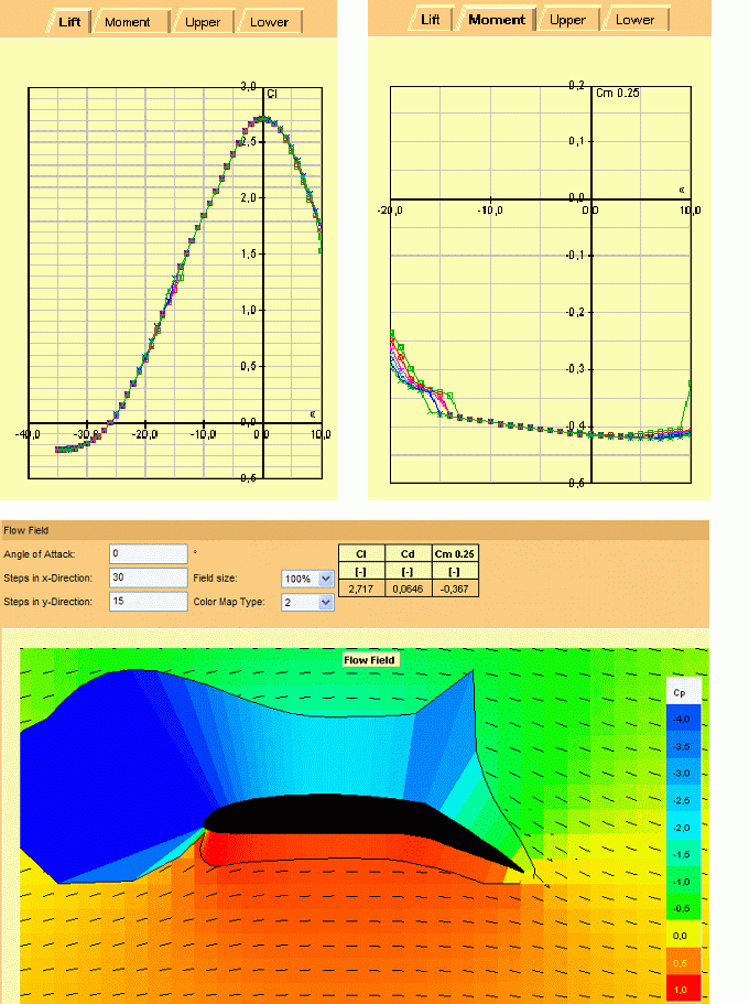

Кто может мне объяснить как понимать в правом верхнем графике показания по вертикальной оси.
Программа расчета профилей "JavaFoil"
    92,6 КБ · Просмотры: 362
Это моментная характеристика профиля по углу атаки.
Отрицательный знак момента указывает на то,что продольный момент,создаваемый профилем - пикирующий:при этом имеется в виду,что момент измеряется относительно оси,расположенной на 25% хорды профиля.
Вот на том графике Сm равно -0,41.
Как это понимать?
-0,41 это от 0,25 в сторону задней кромки (0,25 + 2,25*0,41 = 0,3225) или к 0,25 прибавить 0,41 и получим 0,66 от передней кромки?????

Как это понимать?
Cm это как Сy - величина безразмерная и к хорде не прибавляется и не умножается. Просто момент на пикирование приложен к 0,25 хорды, величина этого момента считается как и подъемная сила - формула та же, коэф. другой.
момент [highlight]относительно передней кромки [/highlight]будет: Cm0 - 0.25 х Су
Вот тут я не понял.
Если момент [highlight]относительно передней кромки [/highlight]равен 0,25*Су, то куда будет приложена полная аэродинамическая сила при любом значении величины Су отличном от нуля. В таком случае всегда появится момент относительно передней кромки.
То что на графике представлено поведение этого самого коэффициента понятно из названия самого графика - "Moment", а вот где находится точка приложения полной аэродинамической силы мне не совсем ясно. Если бы на том графике в точке пересечения осей по вертикали стояло бы значение 0,25 все было бы понятно, а так как есть не понятно. То ли это ось показывает отклонение положение точки подъемной силы от принятого значения 0,25, то ли надо умножать уже 0,25 на то отклонение указанное на графике.
не несите ерунды
А если не уличать друг друга в "ерунде", а просто указать где в конкретном случае при угле атаке равном нулю находится точка приложения полной аэродинамической силы относительной передней кромки от длины хорды в относительной величине.
Слабо?
На графике дается момент относительно 1/4 хорды
Допустим что на графике в центре пересечения осей должно стоять значение 0,25 от хорды отложенное от передней кромки.
точка приложения подъемной силы будет равна [highlight]0,25+Сm/Cy [/highlight]в долях хорды.
Теперь считаем по Вашей методике.
В конкретном представленном случае при угле атаке равном НУЛЮ имеем Су = 2,7,     Сm = - 0,41.
Что имеем?
0,25 + 0,41/2,7 = 0,402.
Или все же надо поступить так:    0,25 + 0,41 = 0,66

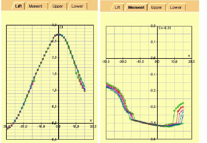

dCm/dCy - наклон кривой Cm по Cy, относительно передней кромки
сm0- коэф. момента при су=0, относительно передней кромки
Смотрим на график.
Угол атаки при [highlight]Су = 0[/highlight]       равен [highlight]-26 градусов[/highlight].
В этом случае [highlight]Сm = -(0,17....0,2).[/highlight]
А на графике заметен очень сильный излом зависимости. Уж в очень большой степени меняется наклон кривой.

Пардон.А что это за профиль такой, что Су = 0, аж при 26градусов?
