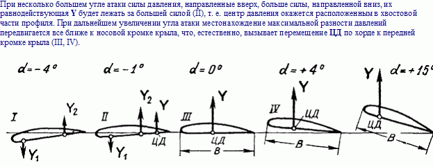

ну вот совершенно непонятно зачем он нужен этот центр давления.
При Су=0 центр давления находится в бесконечности позади крыла
Прошу прощения, в принципе вы правы, просто выразились уж больно заковыристо
На графике дается момент относительно 1/4 хорды, точка приложения подъемной силы будет равна 0,25+Сm/Cy в долях хорды. Вот и все
вместо плюса всеже минус должен быть, момент же имеет знак минус при положительном Су
Когда я узнаю где приложена сила, то я смогу рассчитать какой момент силы будет противодействовать реактивной силе от вращения несущего винта.
Это я так собираюсь модернизировать свой "Эверест". Там из за маленьких размеров корпуса очень важен каждый сантиметр при расчете сил антивращения.
А вот режим, когда Су равен нулю уже меня мало волнует.
Главное побороть реактивный момент НВ.
Не надо лазить в дебри : Момент=плечо Х силу или, если угодно, коэф. Момента=плечо(в долях) Х коэф. силы, а отсюда: плечо=Сm/Су
Или впереди?
В букворях говорят , что при нулевой подъемной силе центр давления находится вовсе не спереди аэродинамического профиля. А при увеличении угла атаки этот ЦД постепенно смещается вперед.

Про то и речь - надо хотя бы понимать,что в них написано.Про деление на ноль в каком классе проходили - или букварь на самокрутки ушел?
Какой знак получится у бесконечности,если она является результатом деления единицы на нуль - положительный или отрицательный?А,принимая во внимание тот факт,что если к нулю ПРИБАВИТЬ бесконечно малую величину,получится положительная величина,а если ВЫЧЕСТЬ ту же величину - отрицательная.

... и еще .... исходя из ваших реплик вы путаете ЦД и фокус, что совсем не есть гуд.... почитайте теорию....
