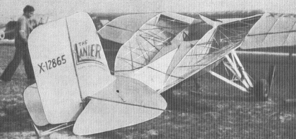

    123,5 КБ · Просмотры: 352
Кто-нибудь имеет дополнительную информацию, фото по этому
самолету, кроме как из книги П.Бауэрс  Летательные аппараты нетрадиционных схем. Слишком невероятные данные.
Размах крыла -4.37 м.  площадь крыла - 6.8 м2
взлетная масса - 260 кг.
максимальная скорость -154.5 км/час
крейсерская скорость -128.8 км/час
посадочная скорость -48.3 км/час
мощность двигателя "Аэронка" - 3л.с. !!!!
 Скорее 30л.с.  ;D ;D ;D ,  не такие уж невероятные данные, но это не за счёт профиля, а за счёт формы крыла в плане. А профиля действительно невероятные 😱.
