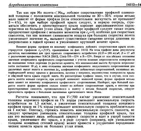

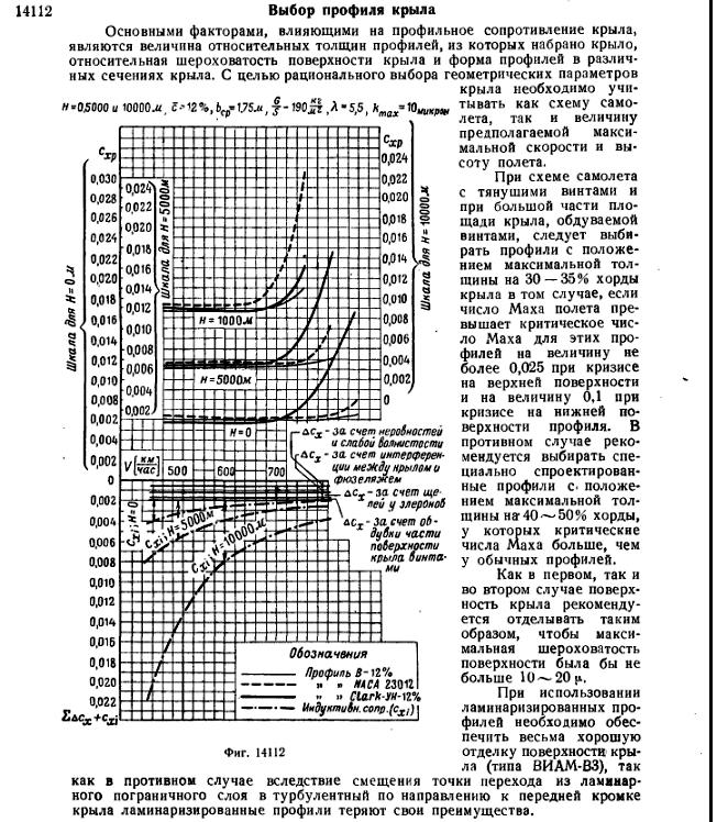

Раньше у меня было четкое убеждение, что профиль крыла не влияет на качество самолета. Сейчас у меня появились сомнения.
На скоростях до 200км/ч - да.
Прочтите то что написано мелким шрифтом.
Именно об этои я и говорю.
Знание эмпирических методов расчета самолетов не дает понимания процесса обтекания.
то что вы привели, и так понятно и не вызывает сомнений.
Меня же возбудила мысль о том, что ламинарный профиль уменьшает индуктивное сопротивление крыла. Уже второй день ее думаю.
Именно это и предположил Zakhar.
Именно это и это расходится с методиками расчета самолетов.
