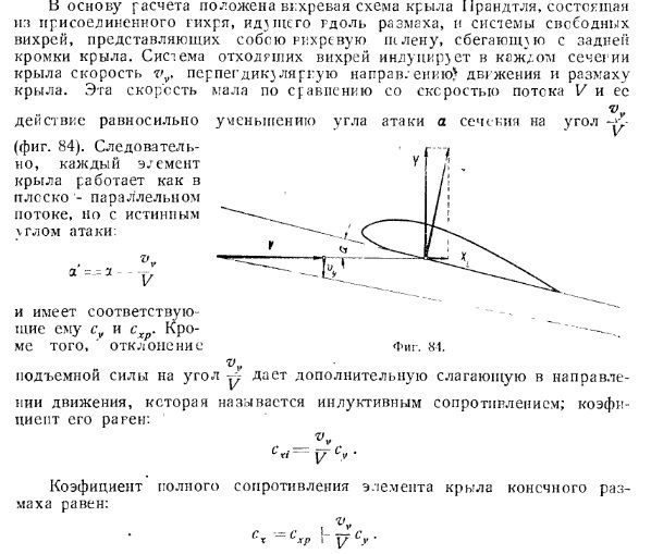

В учебниках по аэродинамике встречаются грубые ошибки. Писали их часто не самые умные люди. Одна из ошибок сводится к объяснению индуктивного сопротивления через концевые вихри. И к выводу что на бесконечном крыле каждый метр поверхности имеет подъемную силу, но не имеет индуктивного сопротивления.

Тогда давайте включим логику.Индуктивное сопротивление появляется только тогда,когда создаётся подъёмная сила.За крылом любого размаха,хоть бесконечного,появляется спутный след,вихревая пелена.Крыло отбрасывает поток вниз под некоторым углом.Для крыла бесконечного размаха больше ничего не произойдёт,а вот у обычного крыла картина иная.Есть такая чисто математическая величина как циркуляция скорости.Она служит для понимая картины обтекания крыла вцелом,и зависит от формы крыла в плане,стреловидности и крутки.Исходя из неё(а в Вами так нелюбимых аэродинамических трубах опытов для разных вариантов было проведено предостаточно) следует,что одинаковое распределение истинных углов атаки профилей,из которых набранно крыло,будет только у эллиптической формы в плане.При иной форме циркуляция уже не постоянна по размаху,значит профили по размаху работают на разных углах.А как Вы наверняка вилели в учебниках по аэродинамике,форма эпюр давления на разных углах(т.е. разной подъёмной силе) разная,следовательно логично предположить,что возникает дополнительные потери на перемешивание слоёв воздуха,давление то стремиться выравняться.Самая худшая форма-прямоугольная,там потери максимальны.Всё это давно описано,что Вам не понятно?

Что все это меняет в моих выкладках? Схема Прандля это всего навсего упрощенная схема, которая не есть истина. Предположение, что скорости индуцируются вихрями  созвучно с предположением, что ветер вызывают раскачивающиеся деревья.

Так вот,про зёрна.Я не упоминал про концевые вихри,интенсивность которых(и сопротивление от них)также зависит от формы в плане,удлинения,формы законцовки.Эта часть индуктивного сопротивления будет общей для одинаковых в плане крыльев,с любыми профилями.Я говорил про распределение циркуляции по размаху,про то,что эллиптическое крыло имеет минимальное сопротивление,что у него все участки крыла находятся на одном угле атаки,следовательно эпюры давлений по хордам одинаковы,локальные перемешивания слоёв воздуха минимальны.Значит,если форма эпюрок по размаху влияет на сопротивление,можно предположить,что и форма эпюр вдоль хорды,т.е. распределение давления по профилю,тоже может влиять на индуктивное сопротивление.А именно это Вы и пытаетесь сказать.
Теперь,раз Вы у нас физик,расскажите пожалуйста,что происходит с слоями воздуха на двух разных профилях при одинаковых Су,но имеющих разное распределение давления по хорде.Скажем,ЦАГИ Р-11 с передним распределением давления,и Ваш Вортман с задним распределением.Я не прошу математическую точность,просто Ваше видение этого процесса,и почему Вортман будет иметь меньшее сопротивление.
Забегая вперёд,могу предположить,что чисто теоретически форма эпюры не трапецией,почти треугольником,как в классических профилях,а примерно равномерно растянутая по хорде,что Вы и пытаетесь предложить,даст какой- нибудь зримый бонус.С точки зрения физики может и можно рассуждать про лучший КПД профиля,назовём это так.Забыл фамилию советского моделиста,он разработал свои профиля,выпукло-вогнутые,в них в хвостике профиля нижняя поверхность приближалась к верхней,а потом отдалялась,задняя кромка получалась не сведённой на "нож",а тупой.Всеравно в спутном следе за крылом это не так важно.А вот подкрученная нижняя поверхность профиля в конце должна была придать потоку дополнительное ускорение вниз,повышая т.с. КПД.Ну делал он модели планеров,летали они.И что.Жизнь показывает,что кроме теории и каких-то мизерных выйгрышей,существует суровая правда,и на самом деле более важны такие свойства профиля,как плавность срыва на больших углах атаки,требовательность к точности теоретического контура и шероховатости,поведение при загрязнении.

  Про картинку поля вопрос правильный. Профиль с резкими перепадами давления не может вовлечь в движение дальние слои воздуха. Крыло для создания той же подъемной силы должно  сильнее отклонять массы воздуха. В итоге  использование  такого профиля равносильно уменьшению размаха. Думаю, большую роль в затухании волны давления играет сжимаемость воздуха
У Вортмана на режиме качества давление размазано почти равномерно вдоль хорды и дальние по высоте частицы воздуха успевают получить импульс, Поэтому и захватывается значительно больший объем воздуха. На других углах оптимизация уже не оптимальна.
Вообще со времен Жуковского и Прандля прошло много времени. Современная мат. физика может посчитать картину поля без упрощений. Просто  большинство не столкнулось с этой проблемой,  кое кто заметил но не понял,а некоторые молчат, потому что им выгодно.
