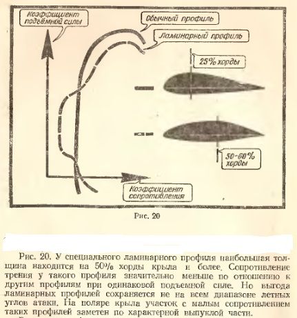

Андрей,по ходу ребята имеют в виду то,что на ламинарном профиле участок ускоряющегося потока гораздо больше,чем на обычном,с законом Бернулли врядли поспорят,так и получается:больше скорость-меньше давление,больше площадь такого участка-больше массы воздуха может быть вовлечено в это движение.Получается,что ламинарный профиль не только имеет меньшее сопротивление,но и больший т.с. КПД,вовлекая больше массы воздуха в движение и отбрасывая с меньшей скоростью.Так,господа физики?

Давайте включим логику.Берём обычный профиль с положением максимальной толщины на 25 % хорды,носок у него крутой,поток ускоряется резко,падение давления резкое на этом участке,получили подъёмную силу.Теперь ламинарный,максимальная толщина на 50%,наростает плавно,поток ускоряется постепенно,но на большем участке,но в итоге подъёмная сила та же.Всё это я привожу утрированно,для простоты.Теперь увеличим масштаб до размеров воздушного океана.Вот летит первое крыло,возмутило какую-то часть воздуха и отбросило вниз.Вот летит второе,возмутило несколько иначе,но всеравно отбросило вниз.В таком масштабе возмущения эти сглаживаются,и все законы прекрасно работают,и Ньютона,и сохранения энергии.

ПРи этом погран слой становиться настолько тонкий, что при малых скоростях он простой переходит из ламинарного сотояния в турболетное. Поэтому  на малых скоростях ламинарные профиля не применяют
Так у ламинарного, если больше путь сужения струек- разгона , то  меньше  и путь расширения струек- торможения.... скорость отбрасывания больше. А?

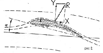

Фундамент
R!!!!!!!!!!!!!!!!!!!
Cу+Сх=R
R-Cх=Су
R-Су=Cх
Берем R1=R2 (равны!!!!)
Cу1-? Су2-?
Сх1-? Сх2-?
;D
Ответ: При равных R1 и R2 имеем бесконечное число комбинаций Су1 и Cх1,  Су2 и Сх2.  Что вы только к подъемной силе прилепились?. Объективное существует только общая аэродинамическая сила R. Деление на сопротивление и подъемную силу-субъективно и придумано по отношению к природе этого явления.
С Растолковывания этого начинается любой аэродинамический букварь.

Мне интересно,почему заинтересовала именно длина ламинарного участка,а не интенсивность ускорения потока на нём.Нам говорят,что это пришло от практики,что реально чувствовали разницу на кайтах,где ламинарный поток представляется смутно.А может дело не в длине,а в интенсивности?
На кайтах и парапланах никаких ламинарніх течений на профиле нет .Ну максимум пара милиметров  от передней критической точки.
