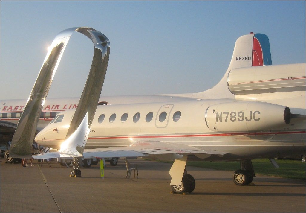

Мне всётаки любопытно,почему крыло с винглетами будет давать больше подъёмной силы.Расшифруйте,плиз.
Подъемной силы ни на грамм больше не будет:будет меньшее сопротивление при той же подъемной силе.
Но прикиньте - если винглеты развернуть в горизонт,увеличится площадь крыла,размах и удлинение:тогда и подъемная сила подрастет и качество максимальное...

В большой авиации вот что придумали .
Спироиды до 10% экономят толпива, как заявляет компания API
    80,4 КБ · Просмотры: 179
