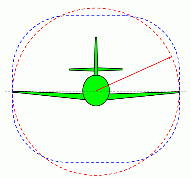

Печально - казалось бы,чего проще посмотреть на самолет спереди и,проведя через концы консолей прямую,из ее середины циркулем построить окружность,проходящую через концы прямой.Можно считать,что это сечение и [highlight]вовлечено в скос потока и создание подъемной силы[/highlight]:при этом не следует забывать,что такое представление является предельным случаем и вовлечь бОльшие массы воздуха не удастся никак,хотя в меньшую сторону можно прийти хоть до нуля.

Приведенные слова корифея - конструктора, который построил немало летающего по воздуху и тяжелее воздуха выглядят примерно так как изображено красным пунктирным кругом.

1. А почему собственно [highlight]вовлечен в скос потока и создание подъемной силы[/highlight] только тот воздух, который очерчен этим "четровым" кругом?
2. А какого размера получится этот круг у крыла с бесконечным размахом?
3. Если у крыла с бесконечным размахом диаметр того "чертового" круга будет равен бесконечности, то бесконечное количество воздуха вовлеченное в создание подъемной силы вовсе не создаст никакого скоса потока?
4. Если это так, то как возникнет подъемная сила на кусочке крыла небольшой протяженности в том бесконечном крыле без скоса воздушного потока?
5. Как на эти проделки посмотрит Исаак Ньютон?
6. Если слова о вовлеченном потоке справедливы и имеют четкую границу очерченного красного круга, то что делает воздух сразу за этой "чертовой" границей? Он чего там делает? Не шевелится или все же эта граница размытая?
7. Если провести такой же круг и по тем же правилам через крыло с концевыми крылышками строго вертикальными, то откуда берется дополнительная подъемная сила?
8. Может все же вовлекаемый воздух надо оценивать не по красному пунктирному кругу, а по синей пунктирной линии?

Так за счет чего все же подросла подъемная сила крыла с винглетами? Описанный круг так и остался того же диаметра. Или в букварях этого не сказано?
Винглеты на малых скоростях ставят больше для украшения и эстетичности. На больших скоростях они снижают индукционную составляющую  сопротивления, и то на конкретном режиме полета , обычно на крейсере, для повышения качества самолета.

Вот именно заворачивание-и есть процесс вредный. Чем меньше будет заворачиваться и скашиваться поток, тем выше качество крыла.
Вообще то есть винглеты,и есть концевые шайбы.А ещё аэродинамические гребни,запилы на крыле и "олиный клюв" или как там называется-когда передняя кромка с выступом.Давайте разберёмся с каждым.Запил(просто вертикальная прорезь,на "Миражах lll" по-моему стоят) даёт перетекание воздуха снизу крыла наверх,образуя вихрь.Вихрь для своего существования тянет энергию(на самом деле он не тянет,это просто выражение такое,но если он есть,это значит есть возможность его образования,т.е. энергия куда-то рассеивается),вихрь занимает объём,он устойчив,он влияет на картину обтекания.Т.е. набегающим потоком он воспринимается как какое-то тело(вихрь ведь имеет свою форму).Например,помпаж ГТД:вследствие сочетания определённых параметров воздуха на некоторых режимах работы двигателя лопатки компрессора выходят на критический угол,достаточно произойти срыву потока на одной из них,и образовавшийся вихрь(и,собака,очень устойчивый),займёт некоторый объём,изменяя картину обтекания соседних лопаток,провоцируя срыв на них,"перекидываясь" с лопатки на лопатку,с ступени на ступень,"запирая" проходное сечение двигателя,а масса газа после камеры сгорания и турбины двигается к соплу,а подпитки нет,нет свежей порции газа,компрессор заперт вихрями,получаем эффект поршня,разогнавшаяся масса газа за турбиной движется к соплу и как шприцем создаёт пониженное давление в самом двигателе,оно достигает такой величины,что эту массу газа тормозит и всасывает назад в двигатель(т.е. поворачивает поток вспять),и он вместе с пламенем камеры сгорания вылетает через компрессор,а от знакопеременной нагрузки срывает лопатки,и наступает пипец.Вот вам и вихрь.Вреден?Здесь да.Для защиты от него применяют перепуск воздуха из-за некоторых ступеней компрессора,переставные ступени ВНА и сложную топливную автоматику.А зачем на крыле его делать?А вот там он полезен,он устойчив,и как невидимый аэродинамический гребень не даёт перетекать потоку,особенно на стреловидных,треугольных крыльях и крыльях малого удлинения.А чем меньше скос потока вдоль крыла,тем меньше вихревая пелена,тем меньше сопротивления крыла.Более того,на больших углах атаки вихрь или гребень ограничивает зону срыва потока с крыла,увеливая подъёмную силу/маневренность аппарата.
Концевая шайба уменьшает перетекание на конце крыла/стабилизатора,чем выше шайба,тем меньше перетекание.Но,если оставить небольшой участок спереди без шайбы,там будет перетекание,поток идёт под углом,и если с учётом этого угла поставить шайбу с крыловым профилем,то на ней получим аэродинамическую силу.А т.к. шайба стоит под углом к продольной оси,то разложив на составляющие аэродинамическую силу относительно самолёта,получим положительную силу(тягу),т.е. уменьшение сопротивления не только за счёт уменьшения перетекания,но и за счёт использования этого перетекания.Это винглета.
Всё так?Или как?
