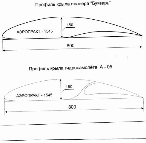

Профиль крыла
А вот тут Анатолий прав! ;D На этом самолёте стоял двигатель                           с американского лёгкого  серийного  самолёта    "С-2 Аэронка" мощностью 30л.с.
Все остальные параметры реальные и выдающиеся.!Профили ( в обычном понимании) здесь только на законцовках  , а лобик центроплана формирует один мощный вихрь суперциркуляции и Су такого крыла может достигать  6-10 единиц! Витольд Каспер-американский аэродинамик в 1975 году запотентовал этот способ.Он может найти применение на  малоскоростных самолётах большой грузоподъёмности и в  качестве ВПМ скоростных.

я посмотрю что у меня есть по этому профилю но не уверен не помню чтобы натыкался конечно лутше последовать совету observant
  Я бы не сказал, что 50-150 такие невероятные скорости, но всёравно достигнут такою результат не за счёт профиля, а за счёт формы крыла в плане :IMHO. Такое крыло работает на углах атаки до 45 градусов.

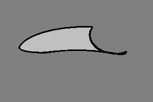

  Что касается профиля, "Разрушители мифов" по телику проверяли этот "эффект грузовика 😉"(естественно на грузовике), я прикинул, получается неплохо. Есть мыслишка, примерно как на картинке, буду проверять 🙂.

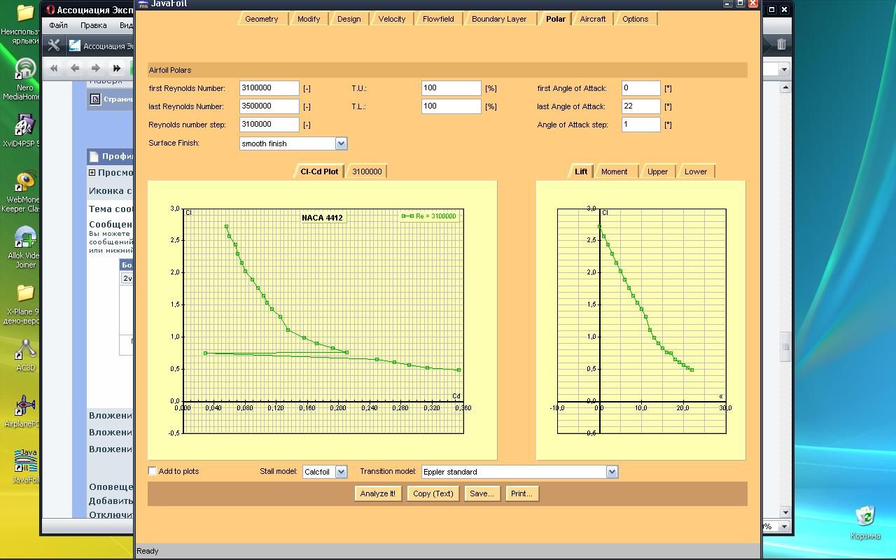

P.S. Недавно наткнулся на инфу о проф. NACA4416. С простым однощелевым закрылком отклоненным на 30 гр эксперементально получено Су=4. :🙂 Но нет оснований не верить Торенбику.
НЕ ВЕРЮ!!! Даже с пупер-супер механизацией такого фифекта не добъетесь на данном профиле 😛.
Да чтой-то, может быть, если верить программам типа Jawafoil и им подобным, то Су =4 можно сделать почти без проблем.
вот что получилось на обыкновенном nasa 4412 с закрылком простым на 40 градусов, за 3 минуты.  :🙂
