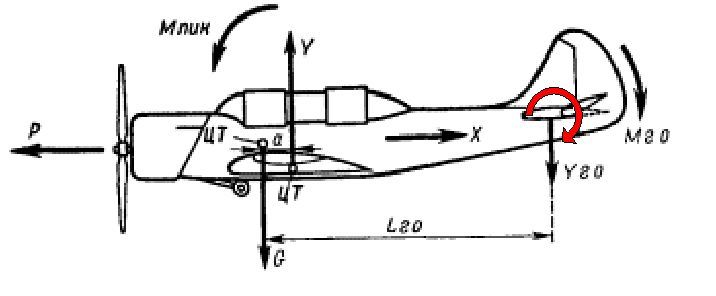

Чем больше момент на стабилизаторе(от самой формы профиля), тем больший суммарный момент от стабилизатора на весь самолет.
Обычно, по инерции (мышления), и на стабилизатор ставят безмоментные симметричные профили или выбирают профили у которых момент поменьше.
Применив на стабилизаторе профиль у которого этот Сm0,25 "уползает" назад на 10 - 20 % по хорде получим якобы сдвиг назад эквивалентного стабилизатора.
Площадь стабилизатора уменьшилась (ну не влезает в гараж), а плечо действия реакции стабилизатора увеличивается.
К тому моменту на рисунке "Мго" добавляется момент профиля обозначенный красной стрелкой.
Где то так.

А что вам мешает увеличить плечо ГО - удлинить хвост. балку? Или применить несимметричный профиль - "вниз головой" (если вам нужно обеспечить эффективность при закрылках).
Только стрелка будет направлена в противоположную сторону, и соответственно моменты будут вычитатся ( если  руль высоты как на рисунке). Либо эффективность стабилизатора будет очень низкая (если руль на нуле)

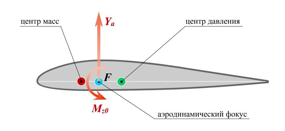

А вот другие считают не так как Вы.
    26 КБ · Просмотры: 262
А у других и подъёмная сила в противоположном направлении, и без руля высоты.
Ну так и сличайте как соотносятся "подъемная" сила с моментом.
Так что если "подъемная" сила направлена вниз, то и момент направлен туда, куда я изобразил.
При увеличении "подъемной" силы момент стремиться развернуть профиль на меньший угол атаки.
А на счет руля высоты все просто. Профиль с отклоненным рулем высоты становится выпукло вогнутым хоть и сильно корявым.
А в чем бред, Мэверик? Продольной балансировки можно добиться и без ГО. S образным профилем крыла. Или стреловидностью с круткой. Не знали?
Если перевернуть профиль, как не 701, то да.
Да как не верти профиль результат будет один и тот же.
Это справедливо для случая когда центр тяжести самолета впереди центра давления, что и было показано на представленном рисунке.
При такой центровке разумнее профиль переворачивать (профиль с отрицательной кривизной).
Но и при симметричном профиле как только руль высоты поднимется вверх профиль превращается в профиль с отрицательной кривизной.
Так что все там нормально с моментом.
Момент самого профиля будет увеличивать момент стабилизатора.
Нет, если на крайнем рисунке профиль выставить на отрицательные углы, то момент будет тот же (как на рисунке), а подъёмная сила поменяет направление.

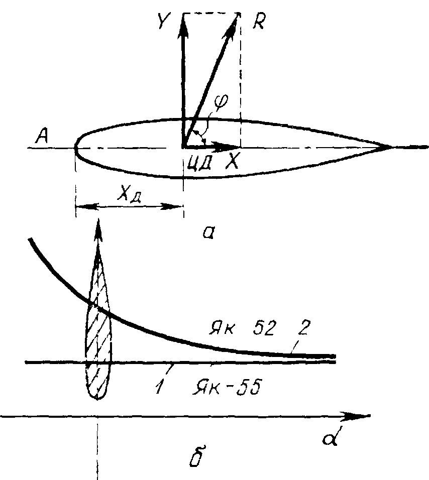

За счет применения профиля с положением центра давления дальше от передней кромки получить большее плечо приложения силы стабилизатора  за счет появления смещения назад ЦД.
У симметричного профиля, который по традиции применяют к стабилизатору, центр давления находится на 25% по хорде от носика профиля, а у не симметричных дальше.
Вот этот вариант я и предложил.
Причем предложил поискать профиль с наиболее дальним положением этого ЦД.

Сместит по всем правилам вперед, но это будет для несимметричного профиля всегда дальше назад, чем 25%отпередней кромки.
