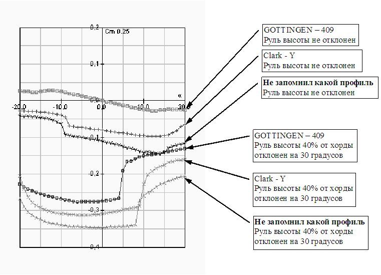

Я Вам подскажу очень слабую надежду.
Профиля характеризуются не только коэффициентом Су.
Есть у профилей еще один коэффициент о котором в суете забывают.
Это Сm0,25
Попробуйте поискать какой нибудь экзотический профиль у которого будет наибольший момент.
Тогда при уменьшении площади стабилизатора из за уменьшения размаха этот самый момент может как то скомпенсировать потери подъемной силы.
Эффект будет подобен как бы вынесению стабилизатора назад.
Обрычно такие профили никого не интересуют, но в Вашем случае это будет как нельзя полезно.
Я не специалист в этой области, только учусь..
Но что то внутренне мне подсказывает, увеличение будет мизерным, по сравнению с той величиной, которую могут дать обрезанные по пол метра края стабилизатора.
Но что то внутренне мне подсказывает, увеличение [highlight]будет мизерным[/highlight], по сравнению с той величиной, которую могут дать обрезанные по пол метра края стабилизатора.
А примерные размеры самолета можете выложить?
Можно было бы посчитать тот [highlight]мизер[/highlight].
Какой профиль стабилизатора Вы закладывали в конструкцию первоначально?
профиль оперения GOTTINGEN-409

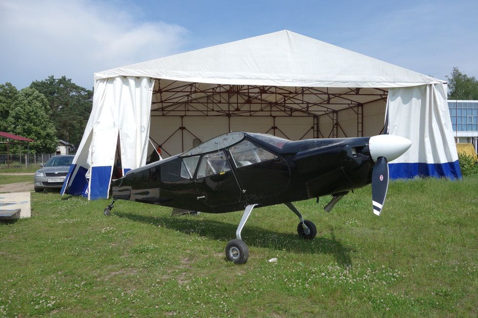

значит фактически 701 повалится на 65.5 км.ч.
Валиться, даже скажем не валиться ,а опускать нос, он начнет тогда когда угол атаки крыла превысит критический и срывом охватиться большая половина размаха.
Вы рассчитывали   Су max крыла 701, строили его поляру, считали  его критический угол атаки с предкрылком? Если нет - тогда это Ваш голословный выкрик.
Вот, продолжение голословного выкрика,
Выдержка из инструкции к 701:
______________________________________
ВНИМАНИЕ: при посадке самолета с закрылками, выпущенными на 30о
запрещается
устанавливать режим работы двигателя менее 3000 об/мин из-за недостаточной эффективности
руля высоты.
Вот вам и следствие столь малого размаха ГО.

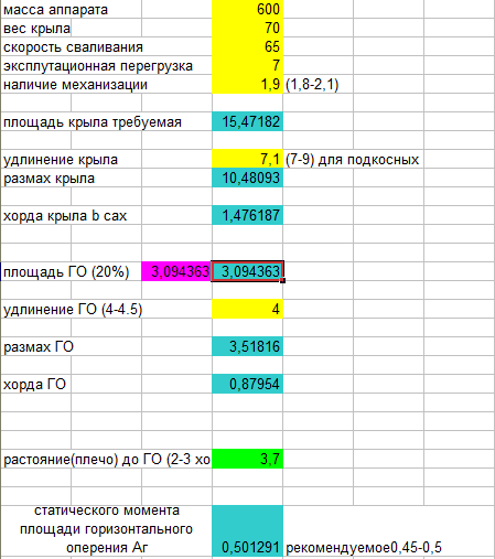

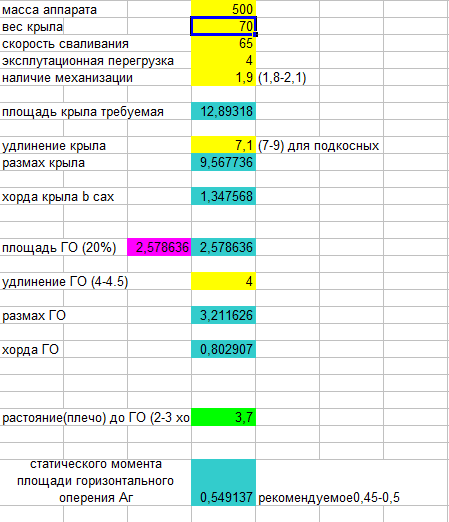

Зачем вам эксплуатационная перегрузка +7, на первом с-те собственной конструкции?
Ограничтесь 3,8  , вот и взлётный вес на сотню снизится, и площадь крыла...а там,глядишь-и стабильник в гаражную дверь пролезет! 😉
там 4 по факту... смотрел в программе как меняется нагрузка 🙂
кстати на габаритные размеры не влияет, на вес особо тоже, если правильно материалы подбирать...
вот для примера минус 100 кг...
все равно не лезет!
Начнет влазить с 300 кг, но такой самолетик нафиг не нужен .
    9 КБ · Просмотры: 194
По части программы:
70 кг для подкосного крыла и перегрузки +4, представляется несколько многовато....
Зачем принято заведомо завышенное на 10% значение Аго?
С миру по нитке...оптимизацыя получается!
А в жизни- у Streak Shadow, например, и скорость сваливания заметно меньше, и площадб крыла, а размах ГО-2,5 м. 😉
запрещается
руля высоты.
Видимо этот недостаток столь несущественный, что сотни  СН-701 построены в исходном варианте, и имеется очень неплохая статистика по ЛП. У нашего экземпляра лётчик -испытатель не отметил этого недостатка.
Многие, в т.ч. сертифицированные самолёты имеют ограничения по режимам полёта и работы СУ.
alex-vld, вот эти программы вас и путают. Оказывается что это они виноваты  считая для Вас не помещаемое в гаражные ворота ГО. Но есть еще ВО. Оно то хоть будет помещаться?
По части программы:
Ну как есть, формулы для проги брал с книжек.
Вес крыла примерный. Вдруг люминь не найду, сделаю железное 😉
