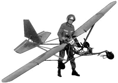

Сделайте такие подкосики, а при транспортировке из гаража будете откидывать вверх половинки ГО. Ниже картинка еще с одним примером крепления ГО..
    21,5 КБ · Просмотры: 165
    14,1 КБ · Просмотры: 205
Если мне не изменяет память, вы предполагаете взлётный вес вашего проекта до 500 кг. Однако, у таких схематичных ЛА, как на рисунке, взлётный вес в пределах  250-300кг. Соответственно, и площади меньше и плечо ГО.

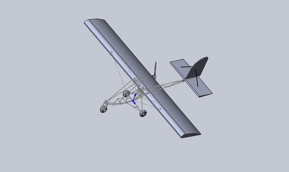

Как на каком рисунке ? Я это сам в солидворке рисовал.
Какие 300 кг. ? Вот это уже 250
А еще крылья и хвост 🙂 а еще два туловища по 100 кг каждое,
Так что считал на 600...
