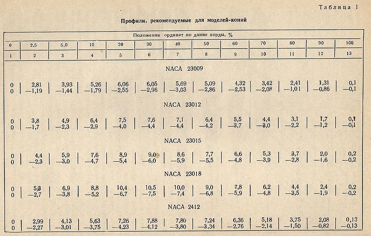

Не смог найти, везде пишут NASA 2412 modified, а в чем этот мод выражается не понятно... Координаты пока нашел только на 2412. Кто знает ?

У NACA 2412, достаточно частая модификация - это  уплощение нижней поверхности профиля.
Ой! Прошу пардону. Тут за 2412, а я всё о своём 🙂. Есть вот такая табличка:

да табличка понятная, только вот хитрые производители популярного самолета пишут, nasa2412 modified... а как они его отмоди.... неизвестно... вот и полюбопытствовал, может кто вкурсе...

ну поскольку резать я его буду из пенополистирола на чпу, то будет оно у меня как в атласе... и по всему размаху одно и тоже..
alex-vld я бы на Вашем месте поставил бы 4412 и не парился бы; при установочном угле крыла  4гр, нижний обвод теоретического профиля совпадает с горизонталью. Ну или Пайперовский профиль.
В чем преимущества 4412 перед 2412 ?
4412 имеет более плавную зависимость Су по альфа на около критических углах атаки. Имеет бОльший Су . Правда  по стравнению с 2412 имеет большую моментность, но для тихохода с крейсером 100-130км/ч считаю это не принципиально.
Чаще всего модификация выглядит как выравнивание  верхней и нижней дуги в районе задней кромки, из технологических требований.
