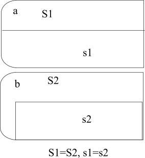

повторим вопрос.
насколько хуже/лучше вариант b ???  в процентах
площадь S достаточна, профиль идеальный.
расстояние от крыла одинаковое, угол установки одинаковый... на любой другой вариант вопроса, да одинаковые.
S1,S2-общая площадь, s - площадь подвижной части.
При одинаковой степени аэродинамической компенсации РВ, в случае варианта "b" будет уменьшаться эффективность РВ приблизительно пропорционально уменьшению размаха относительного размаха РВ. Это приведет к уменьшению предельно передней центровки и снижению управляемости по тангажу. "Висящие" части аэродинамических поверхностей как-то работают при малых отклонениях рулей, при больших (из-за появляющихся щелей) они превращаются в балласт. Как решение проблемы - устанавливаются аэродинамические гребни или стенки на законцовках закрылков, элеронов, рулей высоты для устранения щели при отклонении.

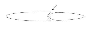

речь идет об этом участке ?
Нет!!!
