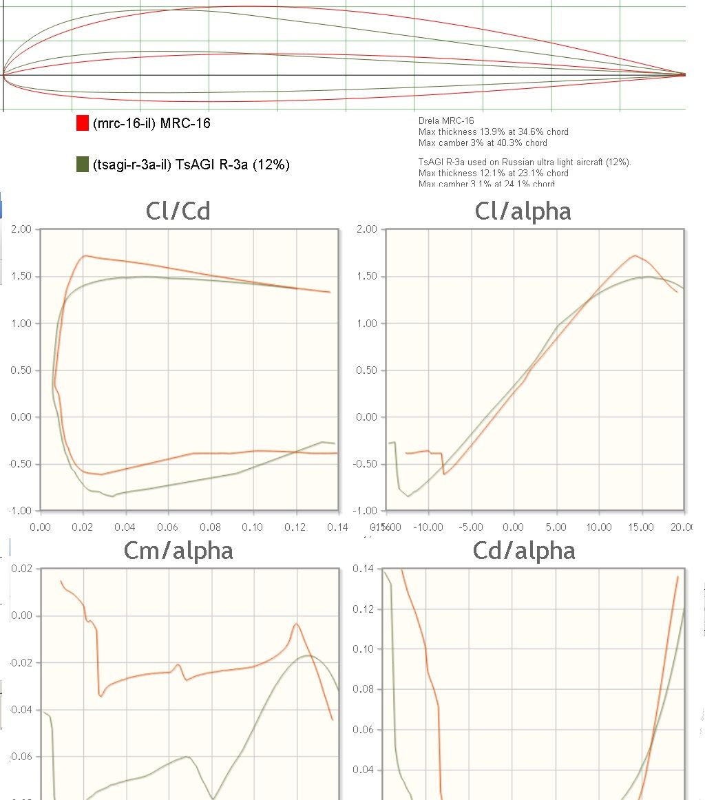

Копался в профилях. Кретерии поиска: максимальное Сумах (не менее 1,5) и, по возможности, минимальное изменение характеристик в широком диапазоне Re.
Нашел много (список почти 30 пунктов), причем, зачастую, близкими характеристиками обладают профили самых разных форм: классические, тонкие (выпукло-вогнутые), с отогнутым вниз хвостом и т.п.
Изначально хотел спросить, как можно среди них выделить ламинизированные? По положению максимальной толщины, не менее 30%, например? Или по положению максимальной кривизны?
Можно ли вообще, исходя из геометрии профиля, оценить требования к качеству формы и поверхности?
Второй вопрос, вытекающий тащемта из первого: Существует ли четкая граница, отделяющая ламинизированные профили от обычных, или разделение на эти две категории достаточно условное?

Позвольте еще вопрос. Верно ли я понимаю, что положительный поперечный момент профиля - пикирующий?
Если так, то меня кое что смущает: почему момент сохраняет знак до углов вплоть до 180 градусов? Получается, даже повернутый под 90 градусов к потоку профиль стремится (относительно 25%сах?) повернуться еще дальше вперед?
Объясните дураку, где у меня ошибка?
Как я понимаю речь идет о продольном моменте. Поперечный это момент по крену.
Положительный момент это кабрирующий момент (на увеличение угла атаки)
Вернёмся к сравнению профилей...
Просто сравните профиль MRС-16 и наш R-IIIA.
Что сказать сможете после анализа?
