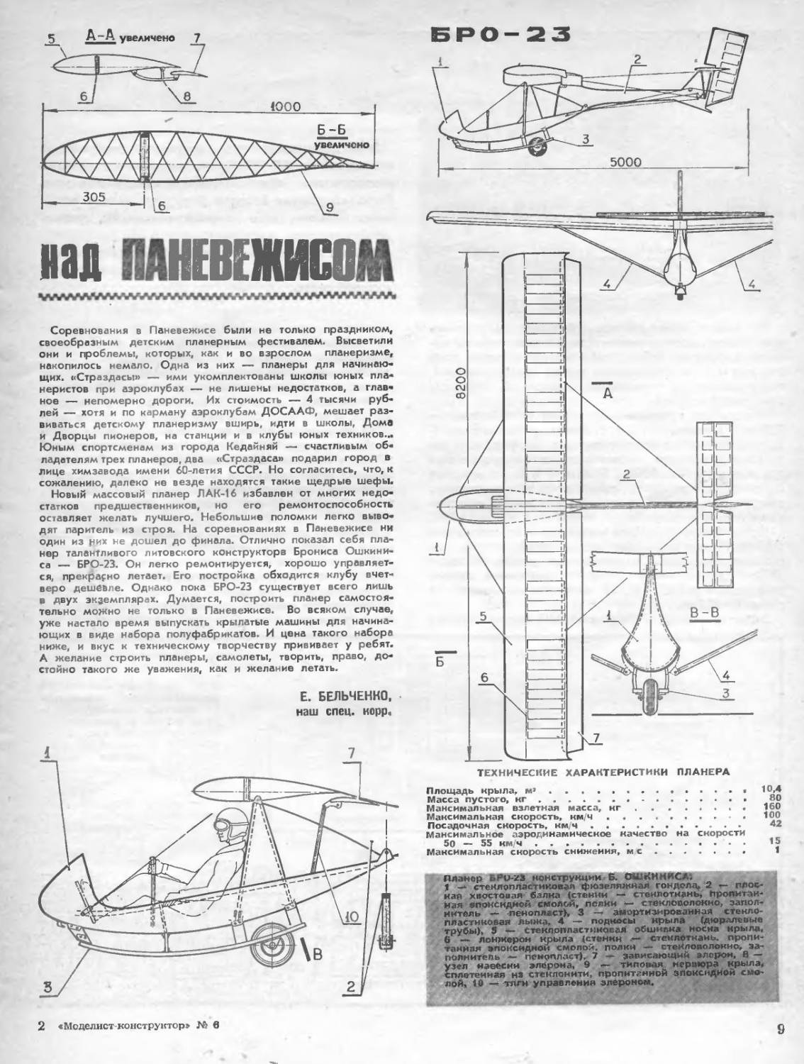

У меня незавершенный аналог БРО-23, у которого в оригинале, был высокомоментный GAW-1, но почему то здесь был применён другой профиль.
Не могу определить точно Р-III или Р-II-14 с врезными элеронами по всему размаху. Почему то, ни те, ни другие координаты точно не совпадают, хотя близки. Набор крыла из пенопластовых нервюр, начинали делать 20 лет назад. Эпоксидка трескается и отскакивает. Думаю делать набор заново. Какой профиль всё таки порекомендуют профи, для мотопланера. Может всё таки GAW-1 с подвесными элеронами сделать?

Так у вас совсем не БРО-23, а другой аппарат "индуцированный" просмотром указанной журнальной статьи!
Так я и написал аналог этой брошки. Размеры практически все те же.

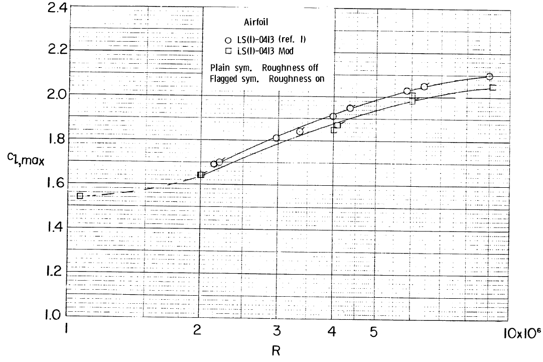

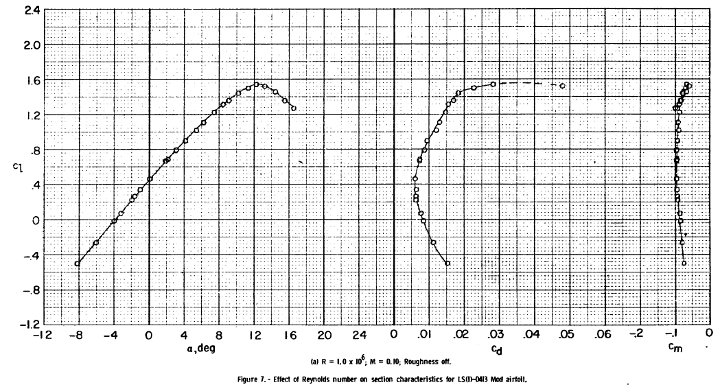

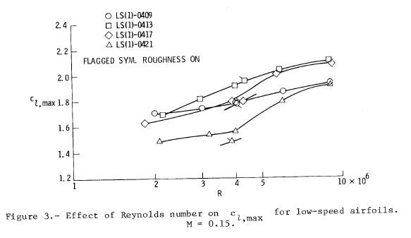

Владимир, вы повторяете слова Русаковского. На самом деле не всё так страшно и кое какие данные есть. Может быть во времена публикации книги Бадягина, таких данных и не было.
Су max, у GAW-1, едва ли будет меньше чем у P-II-14
    107,4 КБ · Просмотры: 277
    63,2 КБ · Просмотры: 242
    40,2 КБ · Просмотры: 268
ДЛя ясности:
LS(1)-0417 это GAW-1
LS(1)-0413 это GAW-2
Mod            это модифицированный профиль

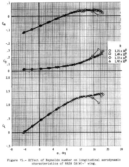

Что касается Re. Может этот профиль и не продули под наши скорости, у меня сейчас данных нет. Но использование числа Re вместо указания скорости и хорды неграмотно.
число Re как раз таки учитывает скорость и хорду. Есть правда еще число М :🙂
    7,8 КБ · Просмотры: 248
