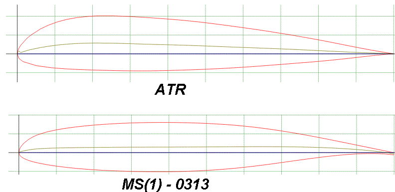

Ну что, господа гуру, обсудить и осудить пару профилей можете ещё?
Интересует Ваше мнение о профиле ATR - http://airfoiltools.com/airfoil/details?airfoil=atr72sm-il
и профиле MS(1)-0313 - http://airfoiltools.com/airfoil/details?airfoil=ms313-il
Посмотрите их данные на Re=1000000 и выскажите своё мнение please...

Не гуру, но дилетантское мнение озвучу.
[режим Капитан Очевидность]
В диапазоне средних углов (4-10 градусов) у ATR повыше качество и пониже Су. Плюс более спокойная моментная характеристика.
У MS выше Су во всем диапазоне.
Логично предлопожить, что ATR для крейсерского полета, а MS - для хороших ВПХ.
[/режим Капитан Очевидность]

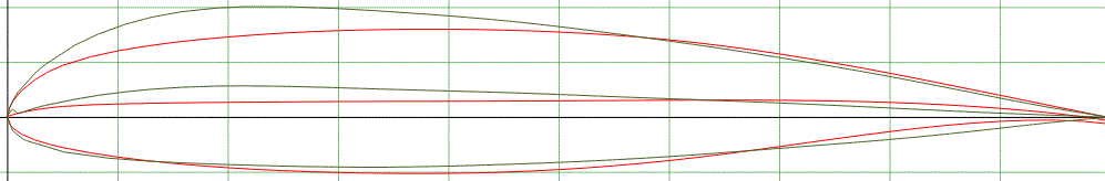

1) удобная штука - сравнение профилей. Главное ненужные рейнольдсы отключить, а то в глазах рябит.
2) меня терзают смустные сомнения, а не расчетным ли способом эти характеристики получены?
Так ведь они ссылаются на XFoil...
Просто ATR смотрится чуть-чуть потехнологичнее при изготовлении крыла для "крейсера" из дюраля (нет таких перегибов листа в "поджатии" задней части нижней дужки).
А Су в крейсерском полёте поменьше (если потребуется) можно компенсировать площадью (удлинением) крыла. Или же увеличением крейсерской скорости полёта...
Или я что-то не догоняю?   :🙂

Здесь все очень просто:  является нормальным классическим профилем, а MS - ламинаризированным. У ATR и кривизна дужек и кривизна средней линии максимальны в носке, равно, как и максимальная толщина профиля расположена в районе четверти хорды; а у MS максимальная толщина профиля смещена назад, кривизна дужек меняется значительно более плавно. Как следствие, эпюра давлений над профилем у ATR будет иметь ярко выраженный максимум в носке, в то время, как у MS - будет более размазанной по всей хорде без выраженного максимума. Такая размазанность позволяет сместить точку перехода из ламинарного течения в турбулентное назад и обеспечить крылу с таким профилем более высокое максимальное качество. Зато, при неточности соблюдения геометрии, либо из-за загрязнений, точка перехода на ламинаризированном профиле уйдет вперед и дальше назад эпюра давления просядет, тогда как до точки перехода останется неизменной - поэтому такие профили критичны к дефектам формы и грязи, вплоть до мошкары и дождевых капель.
В классических профилях почти вся подъемная сила создается носком и влияние перечисленных факторов значительно слабее - хотя выдающегося аэродинамического качества при их применении не добиться ( но очень хорошее вполне возможно).

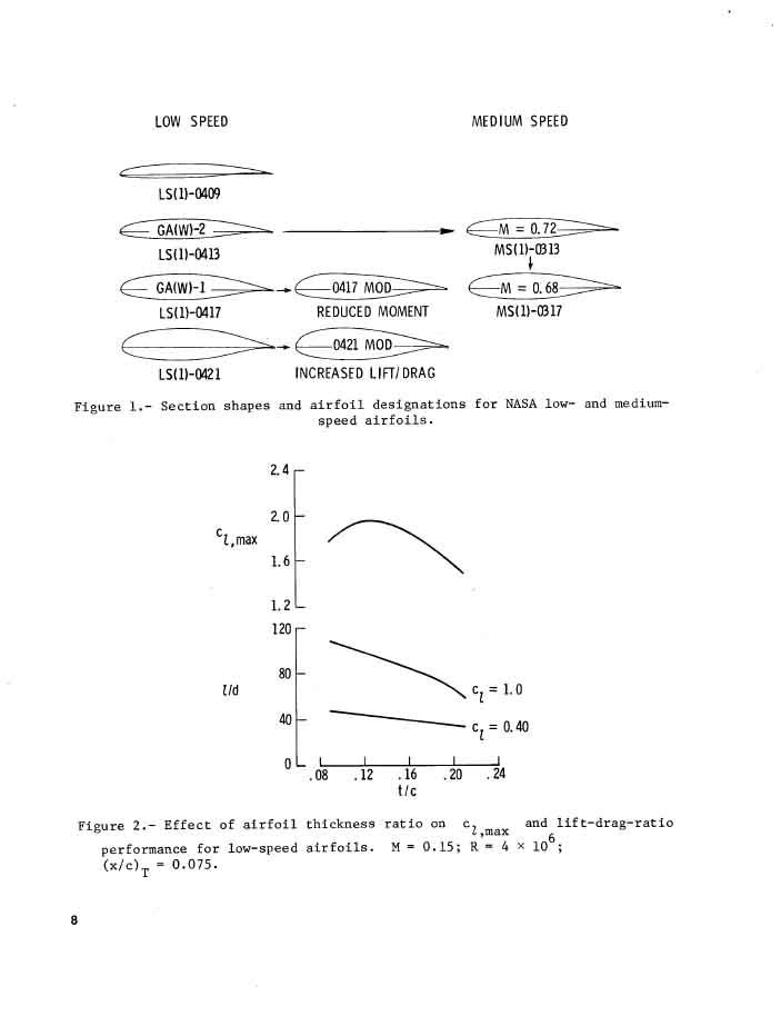

Это какой же самолёт АОН с такими махами летает?
В описании сказано, что этот профиль для General Aviation. То есть получается что для миниджетов?
С ATR как раз всё понятно, он на ATR-72 установлен. А тот - винтовой и летает на скоростях соответствующим 0,4 - 0,5 М, не более.
Хотя в прошлом году в Тюмени и его завалили на взлёте в условиях обледенения, убрав закрылки и не учтя потери подъёмной силы на обледеневшем крыле...
Товарищ, очевидно, малость попутал профиль с MS-ом, который приведен в атласе крыловых профилей СибНИА - это совершенно другой профиль с поджатием на ВЕРХНЕЙ дужке: тот действительно оптимален на более высоких Махах и характеризуется малым Схо. ATR-72 же имеет очень мощную механизацию и срыв при этих огромных Су крыла просто не может не быть резким - к обледенению этот самолет очень критичен.

А если на профиле ATR применить выдвижной щелевой закрылок  по типу Фаулера (но на кронштейнах подкрыльных)- срыв будет такой же резкий как и у двухщелевого закрылка?
Ну нравится чисто внешне этот профиль - хотелось бы его минусы знать поподробнее, прежде чем брать в оборот (для нескоростного круйзера-амфибии)....
Владимир Павлович. Я хотел подтолкнуть Вас к размышлению. Спорить я устал.
Я был бы благодарен за ссылку на упомянутый репорт. Эта тема мне любопытна.
Если закрылки не по всему размаху, а только ближе к корневой части то срыв произойдет на меньших углах, чем при чистом крыле и, как правило с опусканием носа, а вот резкость (темп) будет в зависимости, как написал Лапшин, от величины дополнительного Су, реализуемого отклонением механизации
