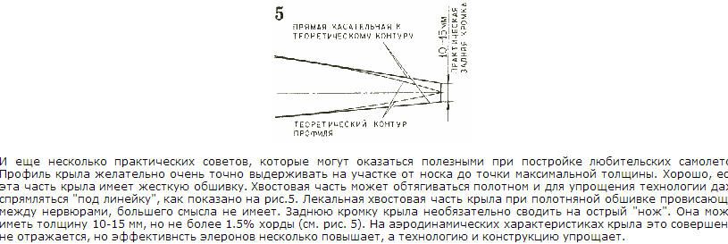

Может еще кто подскажет, плюс-минус километр, какое качество и Су могут быть для профиля, образованного отрезками прямых? Плоская нижняя поверхность, перпендикулярная передняя кромка на треть толщины, подъем 30-45 градусов, горизонтальная площадка и прямой спуск к хвосту градусов 10, наверно. Или для таких "кипричей" тоже много чего влияет?
2) Как скажется на карактеристиказ Р-III, если у него заднюю кромку срезать линией шириной (диаметром) 6, 10 и 18 мм? Хорда порядка метра.
6 мм-незаметно будет, больше-не знаю,но исследования на эту тему когда-то были. У крыла Су-26, задняя кромка срезанная, толщина примерно 10 мм. Срезанная кромка вроде бы лучше скруглённой.
может лучше принять пилота за лист фанеры, а не цилиндр ?
Нет,лист фанеры имеет значительно большее сопротивление. Я когда-то принял такое допущение в расчёте на форуме paraplan.ru, для прикола  😀. Потом взял данные продувок пилота  из книги "Дельтапланы". (В своё время, когда КБ Антонова конструировало дельтапланы и дельталёты, проводились серьёзные исседования.)  Получились совсем другие цифры.
Вот выкопировка из статьи из Крыльев Родины за 80-е годы.
[/img]
    50,7 КБ · Просмотры: 241

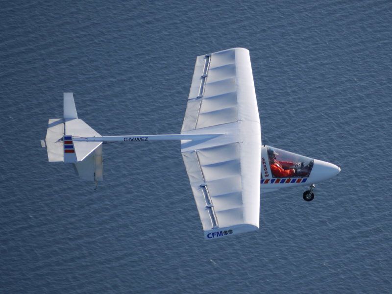

Вот наглядно в действии. "Жёсткий" выдержанный лобик профиля до лонжерона, после как в статье. Спрашивал создателя, почему позади не добавил нервюр ? Ответ - это бессмысленно и так хорошо летает. Может всё таки он неправ ?
