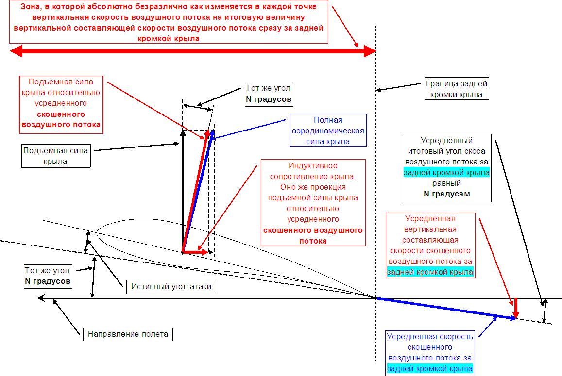

Попытаюсь ещё раз растолковать это самое индуктивное сопротивление.
Посмотрите на рисунок ниже.
Чтоб возникла подъемная сила  на крыле конкретной величины, требуется скосить воздушный поток с конкретной скоростью на конкретный угол.
Поэтому, совершенно не важно чем и как и на какой дистанции была создана эта итоговая вертикальная составляющая скорость скошенного потока воздуха сразу за задней кромкой крыла.
Все воздействия на воздушный поток всех прибабахов профиля при интегрировании от передней кромки крыла к задней кромке крыла приведут к тому же конкретному значению составляющей вертикальной скорости скошенного потока воздуха на границе задней кромки.
Но теперь крыло с конкретной подъемной силой будет находится уже в скошенном воздушном потоке и поэтому его реальный угол атаки следует отсчитывать не от направления полета, а от направления этого скошенного крылом воздушного потока.
Таким образом эта подъемная сила крыла повернется на угол скоса воздушного потока и её проекция на направление полета станет называться индуктивным сопротивлением.
Поэтому внимательно пройдем по логической цепочке:
1. Конкретная подъемная сила возникает в результате конкретного скоса воздушного потока за задней кромкой крыла.
2. Угол скоса воздушного потока отклоняет на такой же угол подъемную силу крыла.
[highlight]3. Проекция этой отклоненной подъемной силы крыла есть индуктивное сопротивление[/highlight]
Задаем вопрос.
Так где же здесь форма и свойства профиля крыла?
Если у Вас нет ответа, то настало то самое время когда надо засесть за учебники.
    141,9 КБ · Просмотры: 245

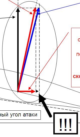

Профильное сопротивление куда подевалось?
[highlight]Оно здесь, здесь, здесь, здесь!!![/highlight]
Если всмотреться повнимательнее, то можно обнаружить впереди красной стрелочки изображающей индуктивное сопротивление только "огрызок" черной стрелочки, которая изображает из себя то, что не совсем было заметно с первого взгляда.
Но это не только профильное сопротивление.
Это проекция на направление полета всех остальных сопротивлений которые не называются индуктивным сопротивлением.
    27,3 КБ · Просмотры: 246

В принципе, можно и так объяснить индуктивное сопротивление. Примитивненько, но годится.
Но есть одно "НО".
Что вы называете "воздушным потоком "?
("1. Конкретная подъемная сила возникает в результате конкретного скоса воздушного потока за задней кромкой крыла.")
Какой толщины поток вы берете? 1 см? 10см? 1м? 10м? 100м?
И на любом удалении от крыла по вертикали одинаковый угол скоса потока?
когда то давно, товарищ Ньютон сказал, что F=m*dV/dt .
Видите? тут еще и масса воздуха "m" входит, а не только скорость потока ( вертикальная составляющая). а масса воздуха, это и его толщина.
Так что я позволю себе намного уточнить ваше высказывание:
Конкретная подъемная сила возникает в результате конкретного скоса воздушного потока конкретной толщины за задней кромкой крыла.
А вот толщина воздушного потока, участвующего в обтекании крыла, зависит от формы профиля . Именно это Zakhar  и пытается донести.
И получается, что чем толще этот воздушный поток, тем меньше требуется скоса потока для получения такой же подъемной силы.
И даже по вашей теории индуктивного сопротивления получится, что индуктивное сопротивление меньше.

Вообще-то в аэродинамике считается, что в создании подъёмной силы вовлечён воздух по суммарной высоте потока равный хорде крыла, весь остальной воздух оказывает малозначащее влияние. Так что увеличить толщину воздушного потока, значимо участвующего в создании подъёмной силы, можно примитивно увеличив хорду крыла. Правда со всеми вытекающими последствиями.  🙂
в математической формуле  коэффициента индуктивного сопротивления  Cхi=Cy2/3.14х удлинение крыла ---нет ни толщины, ни скоростей :STUPID  а увеличение хорды крыла при том же размахе просто увеличит площадь крыла---значит при том же скоростном напоре пропорционально увеличиться подьёмная сила крыла  :IMHO
О, перл Вы выдали.
И где же Вы такому научились?
Предоставьте, плиз, этот бесценный источник знаний.
А еще я сообщу Вам пренеприятнейшую новость, что при расчете подъемной силы через  скос потока никого не интересует ни вес и ни объем вовлекаемого воздуха.
В формуле стоит секундная масса воздуха на срезе задней кромки крыла.
То что Вы думаете влияет на подъемную силу измеряется в килограммах и кубометрах, а в формуле стоит величина расхода воздуха измеряемая в кг/с.
Вы же не будете спорить что скорость движения тела [highlight](м/с)[/highlight] и пройденный путь за секунду [highlight](метры)[/highlight] это одна и та же [highlight]ФИЗИЧЕСКАЯ[/highlight] величина?
Анатолий, вас в ветке слишком много, вы ее засоряете. То, что вы не кончали академий, заметно, вы даже пишете с ошибками.Вам не приходило в голову, что то, что вы мне пытаетесь косноязычно объяснить, я знаю лучше вас?  Мне не нужно смотреть на Лапшина снизу вверх, у него нет аргументов, поэтому он переходит на оскорбления. А аргументов нет не только потому, что Лапшин плавает в вопросе, а в первую очередь потому что доказательств независимости индуктивного сопротивления от профиля нет и не может быть в принципе.
Ваш скос потока никак не померить, это искусственно введенная величина для объяснения индуктивного сопротивления. Думаю, лучше говорить о массе воздуха, отклоненного крылом.
Вот только не надо эту формулу называть математической.
Это формула приблизительного расчета индуктивного сопротивления.
Например, элиптическое крыло имеет меньшее индуктивное сопротивление нежели прямоугольное крыло такого же удлиннения.
В вашей формуле это не отражено.
Насколько я знаю, индуктивное сопротивление еще не научились измерять напрямую. Поэтому эту формулу нельзя проверить на эксперименте.
Например, элиптическое крыло имеет меньшее индуктивное сопротивление нежели прямоугольное крыло [highlight]такого же удлиннения. [/highlight]
Я так понимаю, что в Вашем высказывании Вы имели ввиду не размах, а [highlight]удлинение.[/highlight]
Я так понимаю, что в Вашем высказывании Вы имели ввиду то, что у этих крыльев, эллиптического и прямоугольного, равная площадь.
А раз так, то при таких условиях  эллиптическое крыло [highlight]будет иметь больший РАЗМАХ.[/highlight]
Если размах крыла больше, то эквивалентная площадь той "воздушной колбасы" больше в квадрат раз.
Это приводит к снижению составляющей скорости скоса воздушного потока, которая перпендикулярна направлению полета.
Это в свою очередь приводит к уменьшению угла скоса того воздушного потока.
Раз угол скоса уменьшился, то и угол отклонения аэродинамических сил уменьшился, что приведет к уменьшению проекции этой отклоненной подъемной силы на направление полета.
Таким образом уменьшается индуктивное сопротивление крыла.
