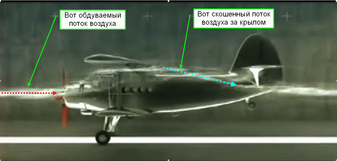

Ваш скос потока никак не померить, это искусственно введенная величина для объяснения индуктивного сопротивления. Думаю, лучше говорить о массе воздуха, отклоненного крылом.
Вот, как раз, скос потока с очень большой точностью можно измерить во всех точках пространства, окружающего аэродинамическое тело, в то время, как разговор о массе воздуха, отклоненного крылом.
не имеет никакого смысла, т.к. никаким образом не указаны границы масс воздуха, вовлеченного в движение.

В каждой точке пространства можно измерить с достаточной точностью направление вектора движения воздушных масс.
Самый примитивный способ это шелковая ниточка и фотокамера.
А можно этот угол измерить "подкрасив" воздух дымом и заснять это фото или кино камерой (как это делали до того), или видеокамерой (как это можно делать сейчас).
А можно и более продвинуто измерять с помощью лазерной подсветки и скоростной видеокамеры. При таком наборе инструментов можно даже измерить скорости в любой точке обдуваемого воздуха.

Согласен с Лапшиным, что можно измерить все поле и замерить все разные углы скоса потока. Или что то же самое, за вычетом путевой скорости, вертикальные скорости масс воздуха. Ну и в чем предмет спора? Я хорошо понимаю, что при разных профилях эти поля будут разными

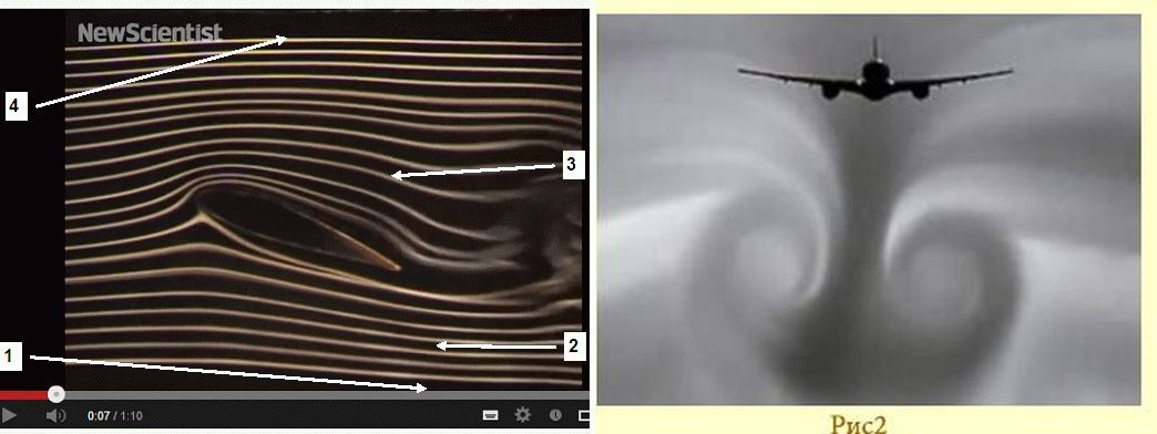

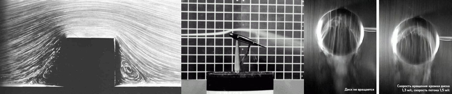

Результаты таких измерений не приведете? И анализ этих результатов.
Жаль что снесли пару тем про махолеты из раздела флуда.
Там приверженцы маханий и их оппоненты выкладывали кучу примеров и лазерной подсветки и прочих примеров как измеряют сложнейшие поля турбулентных воздушных потоков и в пространстве и во времени.
Но несколько примитивных таких примеров могу привести.
И на что это повлияет?
В расчет берут только результирующую составляющую скоса воздушного потока на срезе задней кромки и не рассматривают те причины вызвавшие эту скорость.
У двух различных крыльев с одинаковым размахом, с одинаковой площадью и одинаковой подъемной силой, но с разными профилями будет одна и та же величина искомой проекции скорости скошенного воздушного потока.
А раз эти составляющие скорости равны, то  индуктивные сопротивления равны.

Я такие картинки тоже видел.
Меня интересует анализ распределения скоростей в пространстве для разных профилей. Ламинарных и неламинарных
Такое кто нибудь делал?
