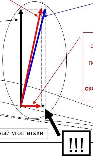

Если всмотреться повнимательнее, то можно обнаружить впереди красной стрелочки изображающей индуктивное сопротивление только "огрызок" черной стрелочки, которая изображает из себя то, что не совсем было заметно с первого взгляда.
Прошу прощения, не заметил "огрызка"!
Но напрасно вы его таким маленьким изобразили! Лишь при Су>Сунаив, индуктивное сопротивление становится больше Хр, а при меньших-Хр имеет относительно бОльшую величину, вплоть до Су=0, когда индуктивное сопротивление с подъёмной силой исчезают, а вектор  аэродинамической силы направлен по потоку ! Такая вот "загогулина" (с) 😉

Я старался этот пояснительный рисунок выполнять как можно ближе к реальности.
Когда я вожусь с профилями, то меня интересуют лучшие типы и одной из значимых для меня является аэродинамическое качество.
Так вот это аэродинамическое качество крыла с бесконечным размахом может быть и 50 и 100, у крыла с бесконечным размахом.
Посмотрите на два вектора которые изображают, синий - полную аэродинамическую силу и красный который называется подъемная сила. Они отклонены назад из из того, что профиль находится в скошенном им самим воздушном потоке и угол атаки уже отсчитывается не от горизонта.
Синий вектор отклонен от вектора подъемной силы суммарным сопротивлением которое вытекает из аэродинамического качества этого профиля  у крыла с бесконечным размахом. В моем изображении аэродинамическое качество примерно 22 - 25. Не ахти какой замечательный профиль при тех значениях Су на крыле.

На моём рисунке угол атаки примерно равен 5 градусам.
Вы считаете такой угол атаки (5 градусов) [highlight]околокритическим?[/highlight]

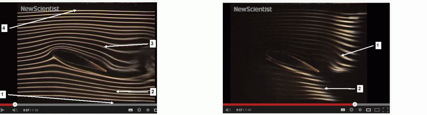

Вот один из таких экспериментов. (Первая пара фотографий)

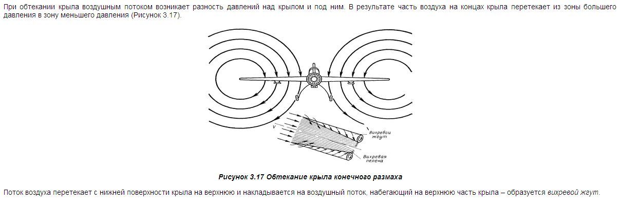

Гляньте что пишут под рисунком в учебниках. (Второй слайд)
Но можно найти и объяснение тем завиткам за крылом.
Хотя его напрочь не хотят воспринимать почитатели перетеканий воздуха с нижней части крыла на верхнюю.
    64,3 КБ · Просмотры: 219
    54,8 КБ · Просмотры: 220

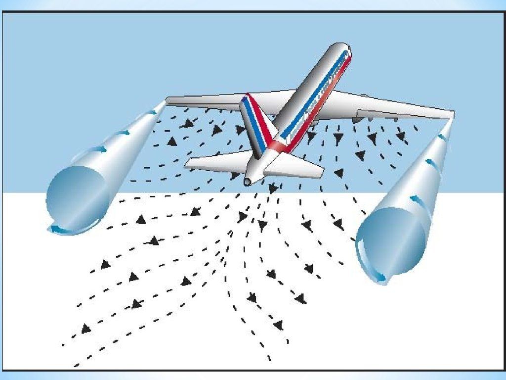

    78,1 КБ · Просмотры: 228

#terivlev. Вы смогли бы и сами себе объяснить индукт. сопрот., если бы "...Я не имел в виду концевые вихри..." объясняли индукт. сопрот. только концевыми вихрями и естественно на крейсерских углах полета. Рассматривая два крыла с одинаковыми профилями, углами атаки, скоростным напором, площадями, законцовками- т.е. с одинаковыми по размаху зонами действия концевых вихрей, но с разными удлинениями. То доля зоны действия вихря к общему размаху будет разной, на это и указывает индукт. сопротивление.
  С индукт. сопрот. всегда боролись и борются формой законцовок, начиная с вертикальных шайб и заканчивая винглетами( кстати, винглет и отводит концевой вихрь от крыла, т.е. концевая часть крыла полноценно участвует в образовании подъемной силы, а конец винглета приближает крыло к эллиптическому, т.е. уменьшает энергию на образование конц. вихря).
  Форма профиля влияет на разницу давлений на верхней и нижней поверхностях( интенсивность вихря),так "лобастый" профиль будет иметь конц. вихрь большей интенсивности.
   Что касается скоса потока за крылом- сделайте попытку объяснить себе образование подъемной силы S-образным профилем.
