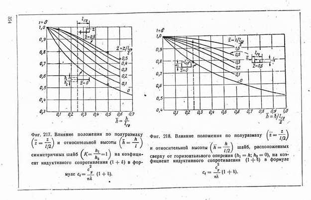

Не важно,что вы на рисунке изобразили угол атаки 5 град, а важно реальное соотношение между векторами Xp и Xi при некоем угле атаки. Оно конечно зависит и от удлинения крыла. Но возьмите Атлас аэродинамических профилей СибНИИА под. ред. Кашафутдинова и Лушина, и посмотрите там эти значения для крыльев удлинением 5 с несколькими обычными профилями. Вы увидите,что при 5 град., Xi =2...3Хр.  😉
А  почему вы считаете, что не важен угол атаки, а важно лишь соотношение сопротивлений?
Вам не нравится как я изобразил вектора на своём рисунке?
И почему Вы считаете, что если посмотреть в

эти значения [highlight]для крыльев удлинением 5[/highlight] с несколькими обычными профилями. Вы увидите, что при 5 град., Xi =2...3Хр.
А почему Вы считаете, что этот рисунок относится к крылу именно [highlight]с удлинением 5[/highlight]  ???
Вот я много возился с расчетом крыла круглого в плане, у которого удлинение равно 1,27.
Так там при угле атаки по отношению к скошенному потоку примерно 15 градусов угол между хордой и направлением полета почти 40 градусов.
Так что на моем рисунке крыло имеет удлинение вовсе не 5, а гораздо меньше.

Вы просто привыкли к своим значениям при который индуктивные сопротивления не растут до таких величин.
А рисовал я этот рисунок лишь для того, чтоб нагляднее было видно от чего зависит индуктивное сопротивление крыла.
Вы же не запретите применять треугольные крылья или круглые в плане крылья?
Так вот надо пользоваться правильными понятиями и правильным математическим аппаратом при любых условиях (любых удлинениях).
Если примем, что на моём рисунке Су=0,5 (это похоже на правду при угле атаки 5 градусов), то удлинение того крыла будет равно примерно 2,16.
Ищите тот атлас аэродинамических профилей в котором записаны данные крыльевых профилей для крыла с удлинением 2,16 и мы тогда продолжим.
Только не надо приводить поправочные коэффициенты, что бы пересчитать абы как на другое удлинение.
Вот в диапазоне удлинений 5 и выше эти пересчеты как то и что то показывают с непонятными погрешностями.

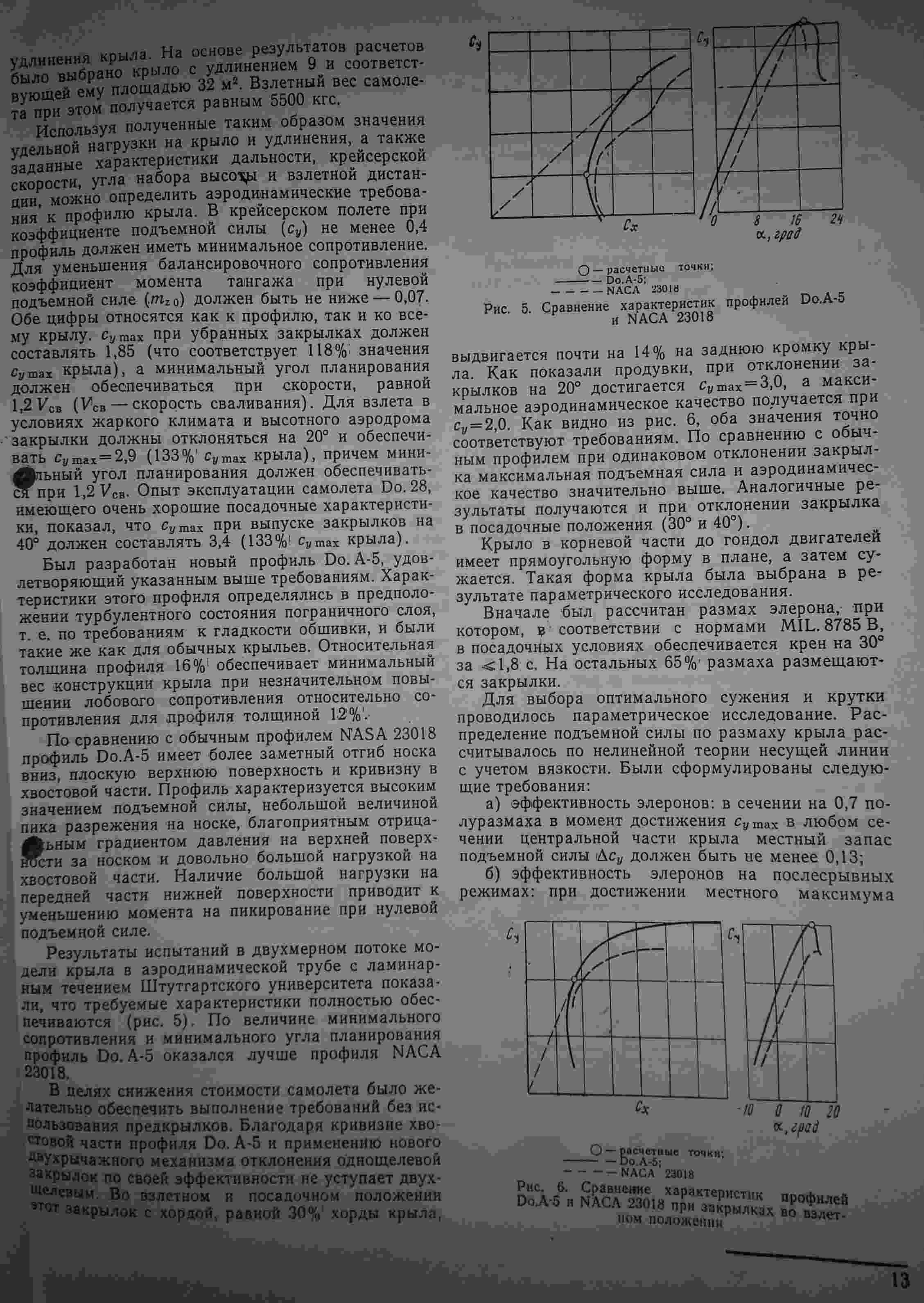

Не успел я написать свой ответ, а Вы уже пристроили к своему сообщению скан страниц про некое крыло у которого удлинение равно 9.
А в моём случае на рисунке удлинение равно 2,16.
Так вот у этих двух крыльев (Вашего и моего) "воздушные колбасы" по площади разнятся в   (9/2,16)[sup]2[/sup]=18,14 раз.
Понимаете разницу?
И у них вертикальная составляющая скорости скошенного воздушного потока так же будет разнится в 18,14 раз

Скан страницы был адресован не вам.
Мне и в голову бы не пришло рассматривать крылья с указанными вами удлинениями! Вы КР или СПС проектируете? 😉
