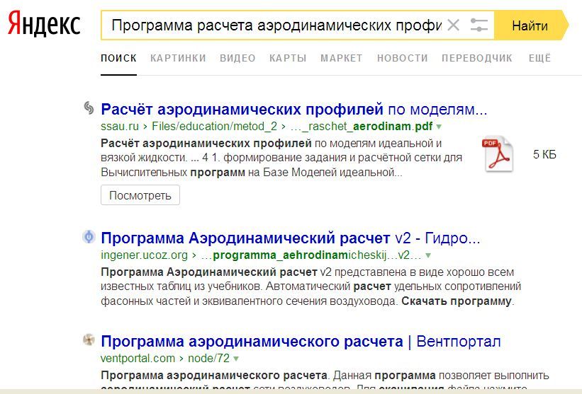

Возникает вопрос, зачем Вам компьютер?
Набираете в поисковике то, что Вам надо и выбираете то, что Вам подойдет лучше.
Вы хоть раз пробовали набрать в поисковике такой набор слов?
"Программа расчета аэродинамических профилей скачать бесплатно"

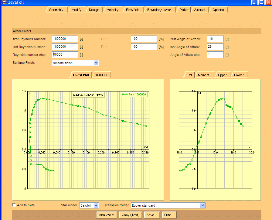

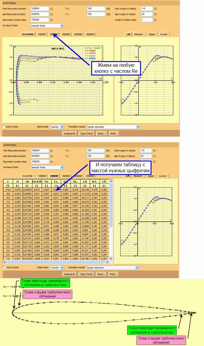

На втором скрине, вверху название программы которой я пользуюсь.
У меня есть ещё программа "Profili", но она очень медленно считает.
Я пользуюсь программой "JavaFoil".
При некоторой сноровке можно перенести все профили из программы  "Profili" (их там больше) в программу "JavaFoil", что я и сделал.
