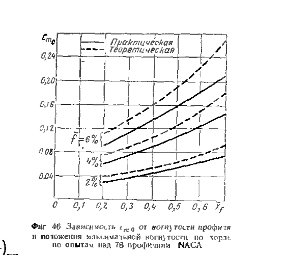

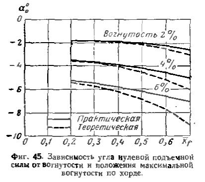

По поводу горбушки Казака.
Эта горбушка типичный представитель плоско выпуклых профилей со смещение относительной вогнутости по хорде Xf=0,5
Если обратить внимание на два графика из книги Кравца то можно увидеть, что с увеличением положения относительной вогнутости увеличивается угол нулевой подъемной силы, а так же увеличивается моментность профиля. Что вызовет дополнительные потери на балансировку.

Трудно назвать устойчивым поведение, когда с увеличением угла момент увеличивается. Вы так и не написали про момент на 0-

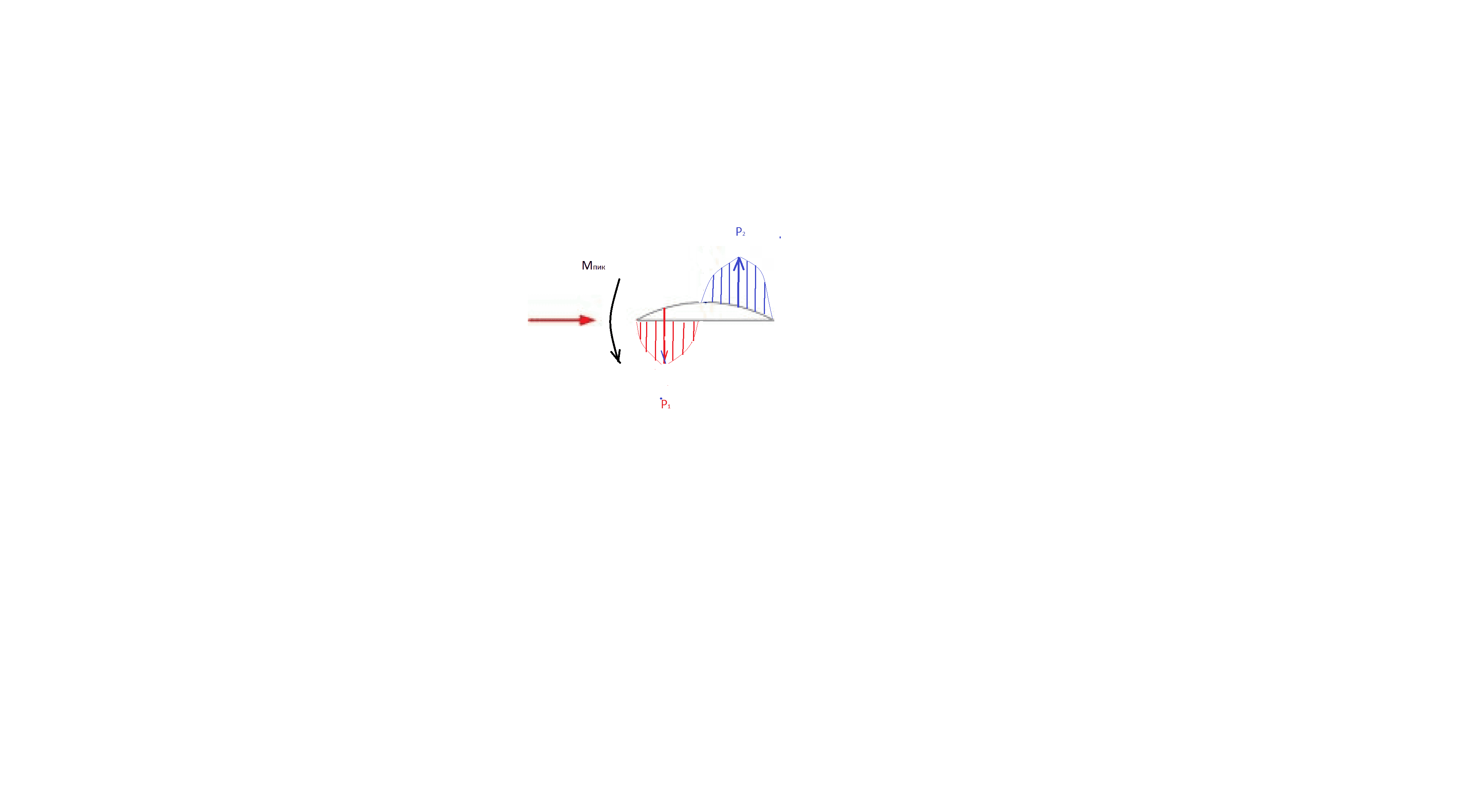

На основании чего вы так полагаете? У всех несимметричных профилей на угле атаки нулевой подъёмной силы присутствует пикирующий момент Мz по Кравцу , далее при увеличении угла он уменьшается вплоть до появления воздействия скоростного напора на нижнюю поверхность, который сдвигает ЦД вперёд..
    966 байт · Просмотры: 275
Угол атаки на вашем рисунке соответствует далеко не нулевой , а положительной подъёмной силе. Точка подвески находится по хорде на 50%. И я полагаю (интуитивно) 🙂, что результирующая сила будет больше на передней части профиля, и естессно, направлена вверх. Что касается правила знаков, то  нынешнее правило, как и действовавшее в начале 30-х гг мне кажется логичным.
Рисунок не является точным документом или графиком , он лишь иллюстрирует возникновение пары сил на не симметричном профиле на угле атаки близком к углу нулевой подъёмной силы! Профиль пикирует , и это легко проверить дома , сделав модель из пенопласта , воткнуть по бокам две зубочистки , расположить на двух опорах в горизонтальном равновесии и слегка дунуть !

Почему не знаю ? Ответ простой - пикирование ! Картинка не показывает подъёмной силы в районе ЦТ , там её и не будет . Будет пара сил , которая вращает профиль вокруг ЦТ или оси крепления ! https://www.youtube.com/watch?v=RIQ3E_uLvgk
На положительных углах момент будет положительным, думаю. Ваша картинка вообще ничего общего с картиной давлений не имеет. Уберите ее, не позорьтесь
Нарисуйте свою которая имеет и будет соответствовать фактическому поведению . Я на форуме  учусь - и в этом нет ничего позорного ..И за 10 лет кое чему научился ..Вот видео полностью подтверждающее наличие пары сил на пикирование. Я ограничил подставкой под переднюю кромку и при обдувании вентилятором ничего не происходит. Кабрирования нет, и только когда убрал подпорку модель среагировала мгновенным пикированием! @ Zakhar это  говорит об отсутствии подъёмной силы в ожидаемом вами месте ! Это значит модель ведёт себя вопреки классической теории обтекания и распределения давления на профиле ! А казалось как просто - открываешь учебник и смотришь что и куда....https://www.youtube.com/watch?v=J5ISXk6ms5w&feature=youtu.be

Я уже писал , что преобладание пикирующего момента будет где - то до+ 5-+10 град , а дальше в полной мере включается нижняя поверхность и скоростной напор сдвигает ЦД вперёд ! Это подтверждает Атлас Кравца ..

Представленная страница ни о чём не свидетельствует. ЛЮБАЯ положительная подъёмная сила на профиле отн. указанной точки А даст пикирующий момент! Сила сопротивления профиля отн. точки А будет давать кабрирующий момент. 🙂
