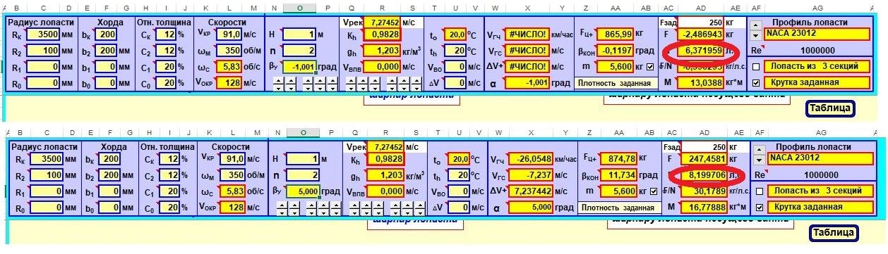

Разобрался как вводить данные и просчитал режим раскрутки ротора автожира на угле минус 1 градус. Дает вполне достоверные данные - 6,37л.с. (по Юрьеву -6,2л.с.)
А вот при увеличении установочного угла до +5 град. (вертолетный режим) выдает тягу 247 кг (взлетный вес) и мощность всего на 2 л.с. больше - 8,2 л.с. (см. картинку) Что явно абсурд!
Даже для хорошего винта диаметром 7м с кручеными лопастями и относительным кпд -0,7 надо минимум 24 л.с. для тяги 247 кг.
Т.е. где-то ошибается программка...:cry:
Программа не ошибается.
Ошиблись Вы.
Посмотрите на ячейку в которой отражена скорость "Vгс". (ячейка Х5)
Это вычисляется вертикальная скорость ротора.
У Вас она получилась отрицательная. Ваш ротор движется вниз к земле со скоростью -7,273 м/с, то есть ротор падает с этой скоростью.
Как исправить ситуацию?
Для этого надо увеличить скорость "Vвпв" (ячейка R7) с помощью счетчика как и в случае с установкой угла установки лопасти.
А у Вас эта скорость "Vвпв" равна нулю.
Пока скорость "Vгс". (ячейка Х5) будет отрицательной либо ротор будет падать с той скоростью что в ячейке, либо этот ротор находясь на земле так и не взлетит.
Хотите взлетать со скороподъемностью, допустим, 5 м/с ?
Значит надо увеличивать скорость "Vвпв" (ячейка R7) до получения требуемой скорости "Vгс". (ячейка Х5), не забывая добавлять угол установки лопастей так, чтоб получалась требуемая тяга ротора в ячейке AD3.
Тогда Вы получите объективную потребную мощность именно Вашего ротора.
Примерная скорость для режима висения указывается в ячейке R2.
Вот от этой примерной скорости в ячейке R2 и надо "плясать" (добавлять сверху этой величины), если хотите взлетать с большей скоростью.
Сами же углы атаки можно увидеть нажав на кнопку "Углы" и далее на кнопку "Таблица".
Углы атаки не будут равны углу установки лопасти на радиусе 0,7 от максимального радиуса лопасти.
