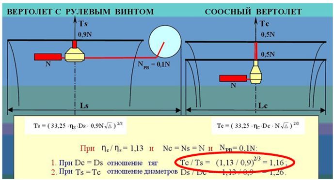

Мы уменьшаем на 16% или увеличиваем на 16%? Если уменьшаем от 210 кг, то верно. А если прибавляем 16% к 176 кг, то будет 204,16 кг.
16 % относится к соосной несущей системе.
Это тот выигрыш тяги по сравнению с одиночным несущим винтом который образуется за счет дополнительного подсоса воздуха нижним несущим винтом.
Об этом подробно сказано в сообщении №11 этой же темы.
Это тоже понятно. Но 210 от 176 это будет 19%.
Смотрим на картинку, что в сообщении №11 данной темы.
Вот она.
Красной линией выделена формула показывающая разницу тяги соосной системы и одиночного несущего винта.
Следуя той формуле при расчете соосной несущей системы потребную тягу (Тс=210кг) делят на 1,16 и получают ту эквивалентную тягу одиночного несущего винта (Тs=181 кг), которая будет фигурировать в расчетах программы.
Надо признать, что я то же накосячил с формулой.
Делить на 1,16 не тождественно умножению на 0,84. (Это уже камешек в мой огород).
Но сделав эту ошибку в этой части её устранил позже введя поправочный коэффициент.
Так что результат расчета соосной системы приведенный к одиночному винту с учетом этих двух ошибок не пострадал.
