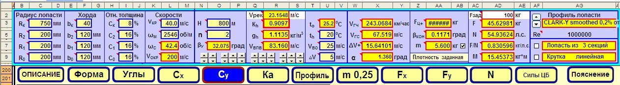

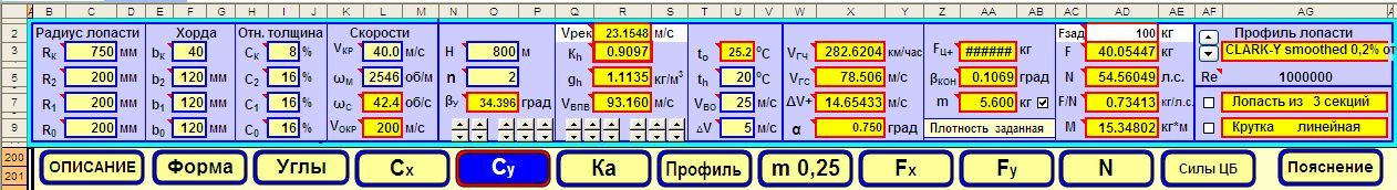

Теперь «полетим» быстрее со скоростью 108 км/час (30 м/с).
Добавляем в ячейку «R7» еще 10 м/с. Теперь значение будет равно 53,16 м/с.
Увеличиваем угол установки лопастей до значения 25,073 градуса
При этом расчетная «мощность» на валу равная 54,84 л.с., обеспечивает тягу в полете равную 72,18 кг.
Но уже реальная скорость полета равна 120,6 км/час.

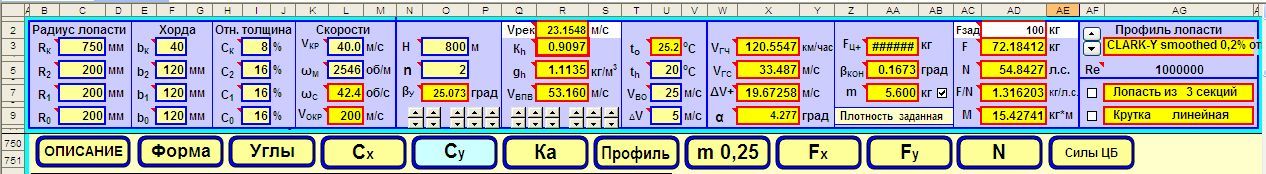

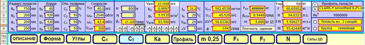

Увеличим скорость еще на 10 м/с до значения 63,16 м/с (40 м/с = 144 км/час)..
Это условная скорость, а реальная скорость полета будет вычислена программой.
Увеличиваем угол установки лопастей до значения 27,328 градуса
При этом расчетная «мощность» на валу равная 54,83 л.с., обеспечивает тягу в полете равную 54,83 кг.
Но уже реальная скорость полета равна 162,5 км/час.
((Скорость полета 160 км/час ))​

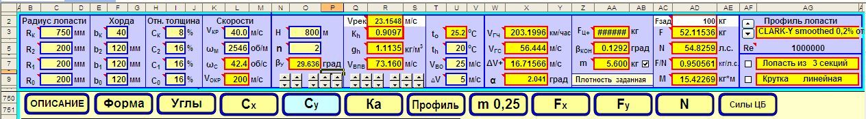

Еще раз увеличим скорость на 10 м/с. до значения 73,16 м/с (50 м/с = 180 км/час)..
Увеличиваем угол установки лопастей до значения 29,636 градуса
При этом расчетная «мощность» на валу равная 54,83 л.с., обеспечивает тягу в полете равную 52,12 кг.
Но уже реальная скорость полета равна 203,2 км/час.
((Скорость полета 200 км/час ))​

35
Подведем итог.
Скорость полета​
Тяга винта​
Расчетная «мощность»​
Угол установки лопастей​
Км/час​
кг​
Условные л.с.​
Градусы​
76,9​
88,59​
54,89​
23,309​
120,6​
72,18​
54,84​
25,073​
162,5​
60,66​
54,83​
27,328​
203,2​
52,12​
54,83​
29,636​
243,0​
45,62​
54,94​
32,075​
282,6​
40,05​
54,56​
34,396​
Анализируя эту таблицу, пользователь самостоятельно может более точно устанавливать скорость воздуха в плоскости винта Vвпв (ячейка «R7», и с более мелким требуемым шагом изменения скорости.
Программа дает возможность менять любые параметры в ходе расчета для достижения желаемого результата.
Трехмерные графики различных параметров помогают визуально приблизительно оценить процессы, происходящие на лопастях.

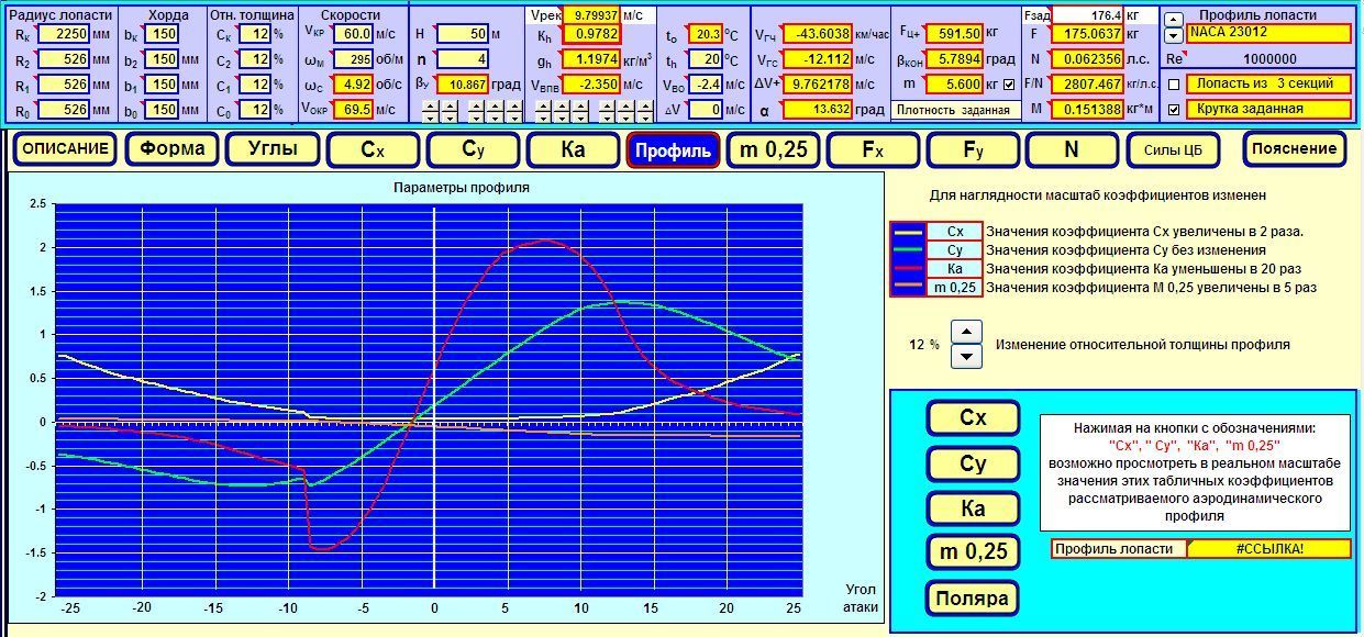

Что еще можно узнать из программы?
Если нажать на кнопку «Профиль», то можно увидеть на совмещенном графике сразу зависимость от угла атаки выбранного профиля с выбранной относительной толщиной ( 8 %, 10 %, 12 %, 14 % и 16 % ) поведение таких коэффициентов как
«Сх» - коэффициент сопротивления профиля
«Су» - коэффициент подъемной силы профиля
«Ка» - аэродинамическое качество профиля
«Сm0,25» - коэффициент момента профиля.
Для лучшего восприятия этих коэффициентов на графике есть свои коэффициенты пересчета, которые указаны справа от этого графика.
На этом совмещенном графике можно увидеть диапазон углов атаки, при котором аэродинамическое качество имеет наибольшие значения.
Если лопасти будут работать в этом диапазоне углов атаки, то это будет соответствовать меньшим потерям и позволит улучшить удельную тягу лопастей.
(( 4 зависимости коэффициентов профиля ))​

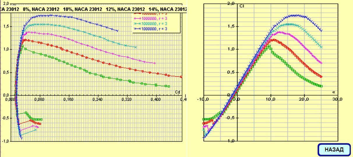

Ниже этих кнопок расположена кнопка «Поляра».

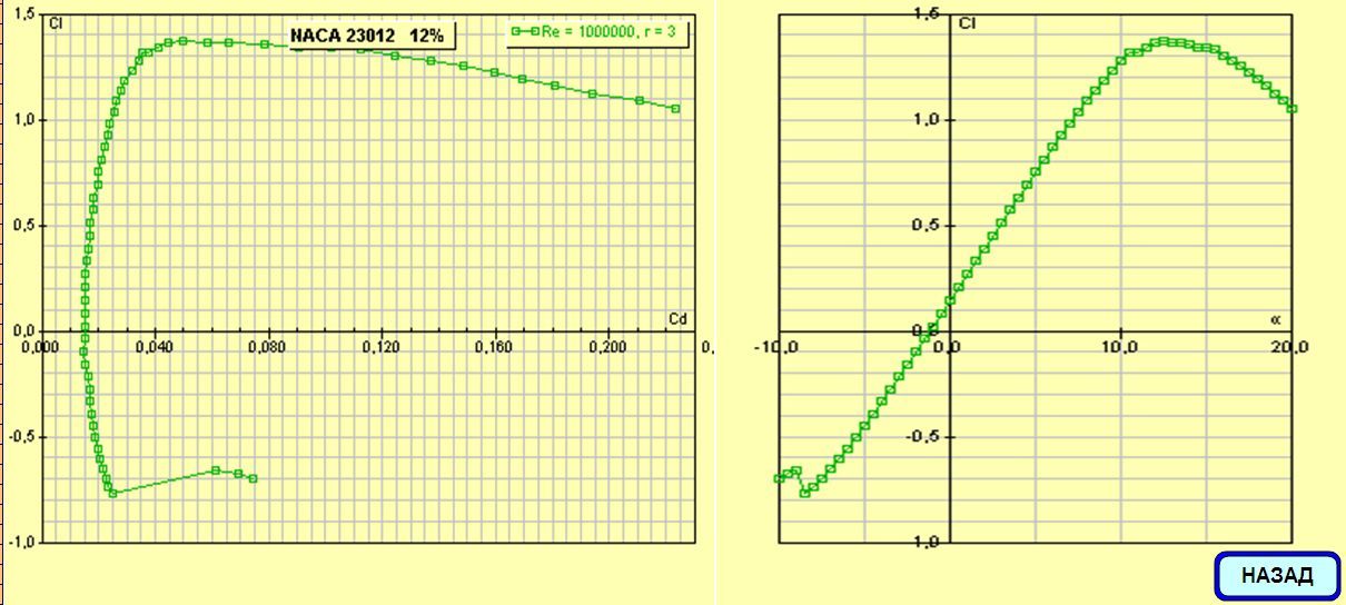

Нажав на эту кнопку открывается окно
(( Окно Поляра ))​
В этом окне можно просмотреть не только поляры профилей как для отдельных относительных толщин профиля, так и все сразу поляры.
Для этого надо нажать на кнопку «Суммарная» для интересуемого профиля.
С графиком поляры справа находится график зависимости коэффициента «Су».
(( Суммарная поляра ))​
Вот так выглядит поляра и график для «Су» когда нажимают на кнопку с конкретным значением относительной толщины профиля.
(( Поляра для 12 % ))​
Эти графики взяты из программы расчета профилей Javafoil
Программа Javafoil имеет высокую сходимость с натурными продувками профилей.

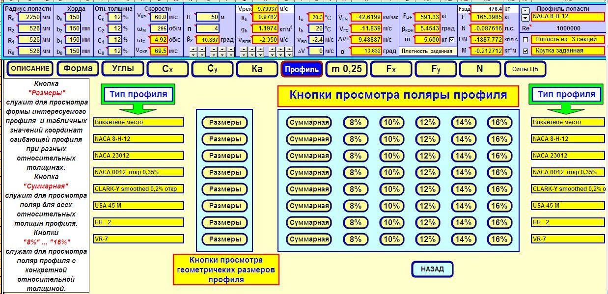

37
Если нажать на кнопку «Назад» в правом нижнем углу окна, то осуществляется возврат к предыдущему окну.
Такие кнопки «Назад» имеются во всех окнах программы и при нажатии на них так же осуществляется возврат к предыдущему окну.
Возвращаемся к предыдущему окну.
(( Окно Поляра ))​

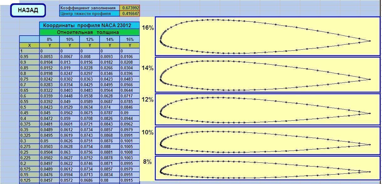

В этом окне имеются кнопки «Размеры» для каждого профиля.
Нажимаем на кнопку «Размеры» выбранного профиля и переходим в новое окно, где можно посмотреть, как выглядит профиль при разных относительных толщинах.
Там же имеется таблица координат обвода профиля для различных относительных толщин.
(( Координаты профиля ))​
Поправьте "Относительную толщину".
Спасибо за замечание.
Обязательно исправлю.

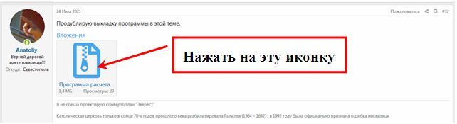

ткните пальцем где можно скачать эту програмку , а то найти не могу
Программу можно скачать прямо в этой теме.
Откройте страницу №2 и в сообщении №32 прямо нажмите на иконку "Вложение".
Можно программу найти и в Файлом архиве форума.
Путь к программе указан в сообщении №31 в этой же теме.
Программа написана в Экселе.
Естественно, Эксель должен быть установлен в Вашем компьютере.

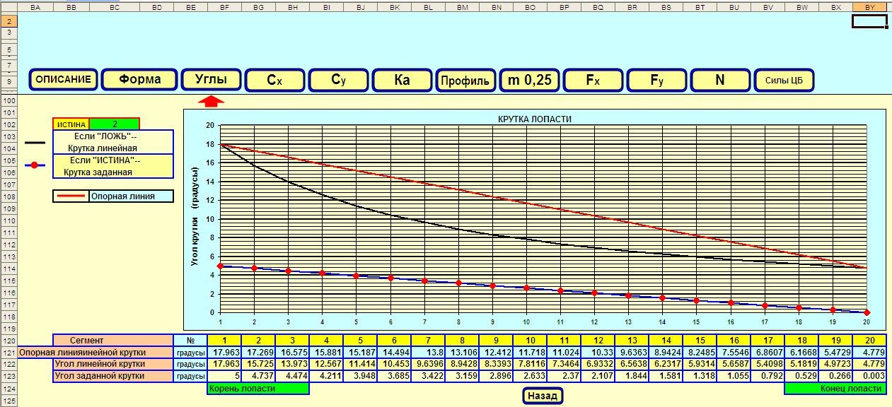

Вычисляем угловую скорость вращения лопастей несущего винта, при которой окружная скорость концов лопасти равна принятой для расчета скорости 150 м/с.
В конкретном случае угловая скорость равна 636,6 об/мин.
Доброго дня, Анатолий. Сердечно благодарю Вас за столь полезную программу. Изучаю по шагам. И первый вопрос: откуда появились значения 150 м/с и 636,6 об/мин?
Делим 5 градусов (максимальная разница углов крутки между концом лопасти и комлем лопасти) на 19 шагов, и получаем шаг приращения угла крутки равный 0,263 градуса.
Заполняем строчку под названием «Угол заданной крутки».
Вот результат заполнения углов крутки.
<img src="https://reaa.ru/attachments/vnesenie-uglov-krutki-jpg.479306/" data-url="" class="bbImage" data-zoom-target="1" alt="Внесение углов крутки.jpg" style="" />
(( Внесение углов крутки ))​

Поэтому у меня иногда применяются собственные термины и собственные понятия.
Например, я применяю термин "Линейная крутка" не в случае равномерного изменения угла установки профиля вдоль лопасти, а такой закон распределения углов, когда при определенной скорости воздуха проходящего через ометаемую площадь все углы атаки в любом месте лопасти равны одному и тому же значению.
На графике такой закон распределения углов изображается изогнутой линией черного цвета..
А то, что принято в аэродинамике как линейная крутка изображено на моих графиках как наклонная прямая линия красного цвета.
А что тогда означает у меня термин "Нелинейная крутка"?
Это такой закон изменения углов установки участков лопасти какой может прийти на ум в самом кошмарном сне.
Хоть ступенчатый, хоть зигзагообразный, хоть синусоидальный, или вообще с потолка взятый.
В ту строку таблицы вписываются любые значения. И изображается это на графике синей линией с красными точками.
И за эти красные точки можно ухватившись курсором менять саму линию графика по своему желанию.
Если Вы решили эту строчку заполнять по некому закону, то никто Вам это не запретит.
В тех ячейках изначально не было записано формул, и испортить там не получится ничего кроме того, что Вы сами себя ограничили в возможностях.
Дело в том, что наилучшая лопасть получается при совершенно других законах изменения углов установки профиля вдоль лопасти.
Всякое линейное распределение углов заведомо хуже криволинейного закона. И причем весьма существенно хуже будет получаться при якобы красивой равномерной зависимости.
Это очень просто.
Бегать за концом лопасти по кругу чтоб измерить её окружную скорость и не удобно, и никому не удавалось, и есть способы сделать это проще.
Поэтому в программе происходит так: Задаются скоростью вращения лопасти измеряемую в оборотах за минуту и с учетом радиуса лопасти вычисляется окружная скорость конца лопасти.
Кривая линия тоже, наверное, подчинена, какому-то закону, гиперболе там, или экспоненте напр... Сплайн по-любому лучше, чем набор прямых отрезков, я думаю. Этот закон тоже можно было бы заложить отдельной формулой с передачей шаговых значений в эти ячейки. Это всё же лучше, чем считать каждую ячейку вручную, что называется, методом тыка. Если я найду такую математическую зависимость, то впишу формулу для автоматического расчёта этих ячеек.
Ладно, второй параметр следует из первого (а рассчитывается отдельно, как я понял, не в программе?) А откуда взят первый параметр 150 м/с?
14
Теперь начинаем с помощью счетчика (левого на панели задания параметров) расположенного в ячейках «N9», «O9» и «P9» изменять угол установки лопастей на радиусе равном 0,7*R.
Значение угла установки лопастей отображается в ячейке «О7».
Следующий вопрос. Я не то что академиеев не кончал, но я вообще из другой области техники, из автомобилестроения. Поэтому прошу заранее извинить, вопросы могут быть ну совсем тупыми.
Угол установки лопастей - это из предыдущего этапа, где мы рассматривали углы кручения? Или это другое? И тут же, 0,7*R - что за параметр? И как получилось 7,050 град?
Нашёл эту ячейку. Теперь понятно, имеем обороты вала, радиус. Отсюда получаем окружную скорость. А то в описании получается наоборот, имеем окружную скорость (?) и по ней надо вычислить обороты вала...
