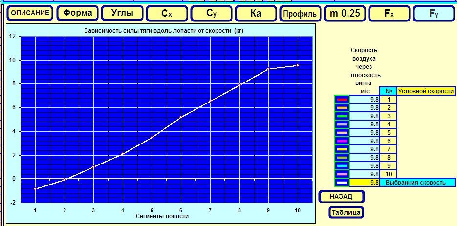

Нажав на кнопку «Fу» и далее нажав на кнопку «Подробней» открываем график зависимости подъемной силы непосредственно в килограммах на сегментах лопасти.
((Подъемная сила на лопасти ))

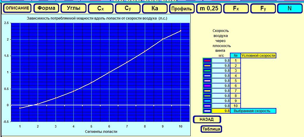

Нажав на кнопку «N» и далее нажав на кнопку «Подробней» открываем график зависимости затрачиваемой мощности непосредственно в лошадиных силах на сегментах лопасти.
((Мощность на лопасти ))

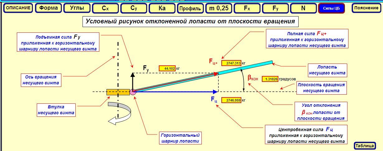

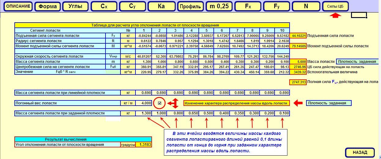

В программе есть еще одна кнопка «Силы ЦБ».
Нажимаем на эту кнопку и открывается окно.
(( Центробежные силы ))
Далее если нажать на кнопку «Таблица» попадаем в новое окно в котором можно в ручном режиме внести массы каждого из 10 сегментов лопасти в соответствующие ячейки таблицы.
((Таблица для расчета центробежных сил ))
После этого нажав на кнопку «Назад» возвращаемся в предыдущее окно и считываем рассчитанные показания центробежной силы и угла конусности вращения лопастей несущего винта.
Примечание.
Поскольку нет данных по массам конкретной лопасти, то в таблице сохранились данные от лопастей конвертоплана «Эверест».
А для получения своих параметров потребуется потрудиться самостоятельно с определением масс сегментов лопасти.

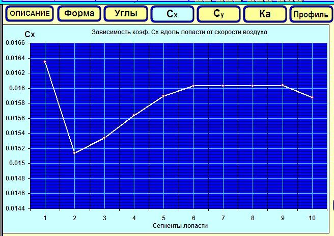

Теперь внимательно анализируем поведение коэффициента «Су» вдоль лопасти.
Нажимаем на кнопку «Су» и затем на кнопку «Подробнее».
Вот что мы видим на графике в открывшемся окне.
(( Коэффициенты Су на лопасти ))
На пяти крайних участках лопасти значение коэффициента Су значения 0,3 … 0,34

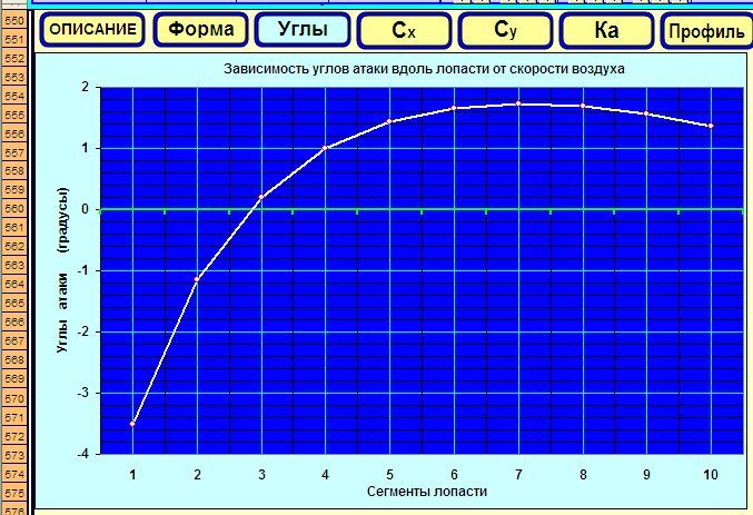

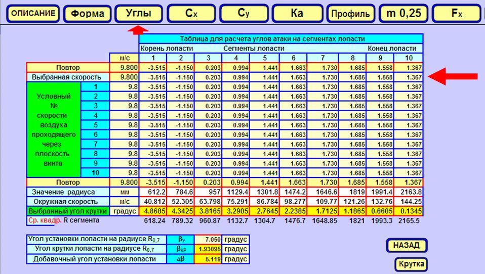

Для удобства ещё посмотрим на углы атаки участков лопастей.
Нажимаем на кнопку «Углы» и далее на кнопку «Подробнее»
(( Углы на лопастях ))
На пяти крайних участках лопастей углы атаки имеют диапазон +1,4 ... +1,9 градуса

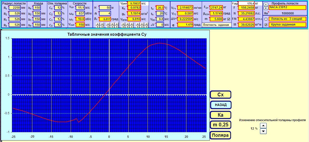

Теперь смотрим на зависимость Су от угла атаки профиля лопасти.
Нажимаем на кнопку «Профиль», затем на кнопку «Су».
Обязательно выбрать счетчиком относительную толщину профиля. В нашем случае это 12 %.
Вот график зависимости коэффициента Су от угла атаки.
((Зависимость Су от угла атаки при 12% относительной толщине ))
На графике видно, что коэффициент Су при относительной толщине профиля 12 % может достигать максимального значения равного 1,38.

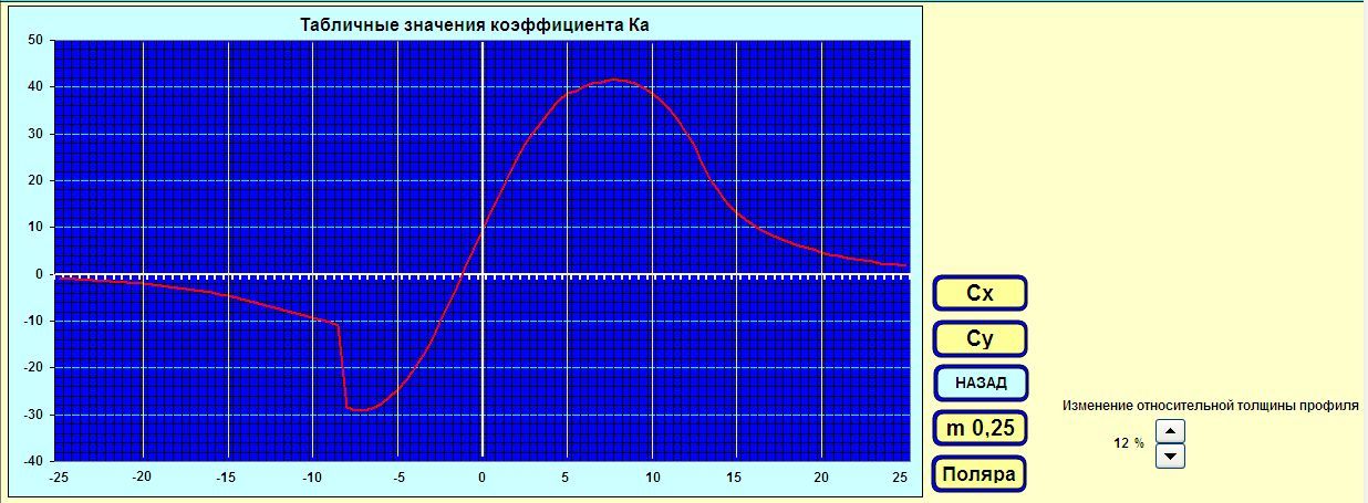

И еще потребуется график зависимости коэффициента аэродинамического качества от угла атаки.
Нажимаем на кнопку в том же окне «Ка».
Вот эта зависимость.
((Зависимость Ка от угла атаки при 12% относительной толщине профиля ))
При углах атаки как на пяти крайних участках лопасти 1,4 … 1,9 градуса аэродинамическое качество равно 18 … 19.
Это говорит о том, что лопасть работает не в лучших условиях.
Отметим, что максимальные значения аэродинамического качества выбранного профиля равно 38 … 42.
При этом углы атаки будут находится в диапазоне 4,9 …10,1 градуса.
При таких углах атаки значение коэффициента Су находится в диапазоне 0,75 … 1,25
Я обнаружил в описании ошибки в 27 сообщении.
После исправления ошибок это сообщение выглядит так.
27

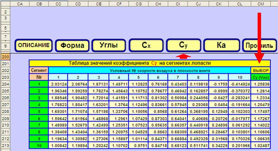

Теперь смотрим и анализируем эти четыре графика.
На пяти крайних участках лопасти значение коэффициента Су примерно равно 0,28 – 0,3.
При таком значении коэффициента аэродинамическое качество Ка равно примерно 18 … 19.

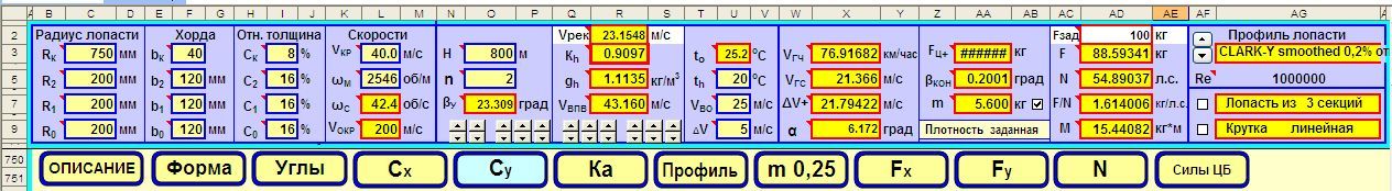

На панели задания параметров и отображения результатов расчета остались еще две ячейки, в которые можно вносить параметры.
В ячейку «U7» (Заданная начальная скорость воздуха в плоскости винта Vво для расширенного расчета воздушного винта ) вносят значение минимальной скорости в плоскости вращения винта с которой можно просмотреть как изменяются параметры воздушного винта.
В ячейку «U9» ( Шаг приращения скорости воздуха в плоскости винта ΔV для расширенного расчета параметров ) вносят приращение скорости в плоскости воздушного винта.
При этом расчет будет производиться для десяти скоростей с шагом изменения скорости записанном в ячейке «U9» от значения записанного в ячейку «U7»
Например, записываем в ячейку «U7» значение «10», а в ячейку «U9» значение «10»

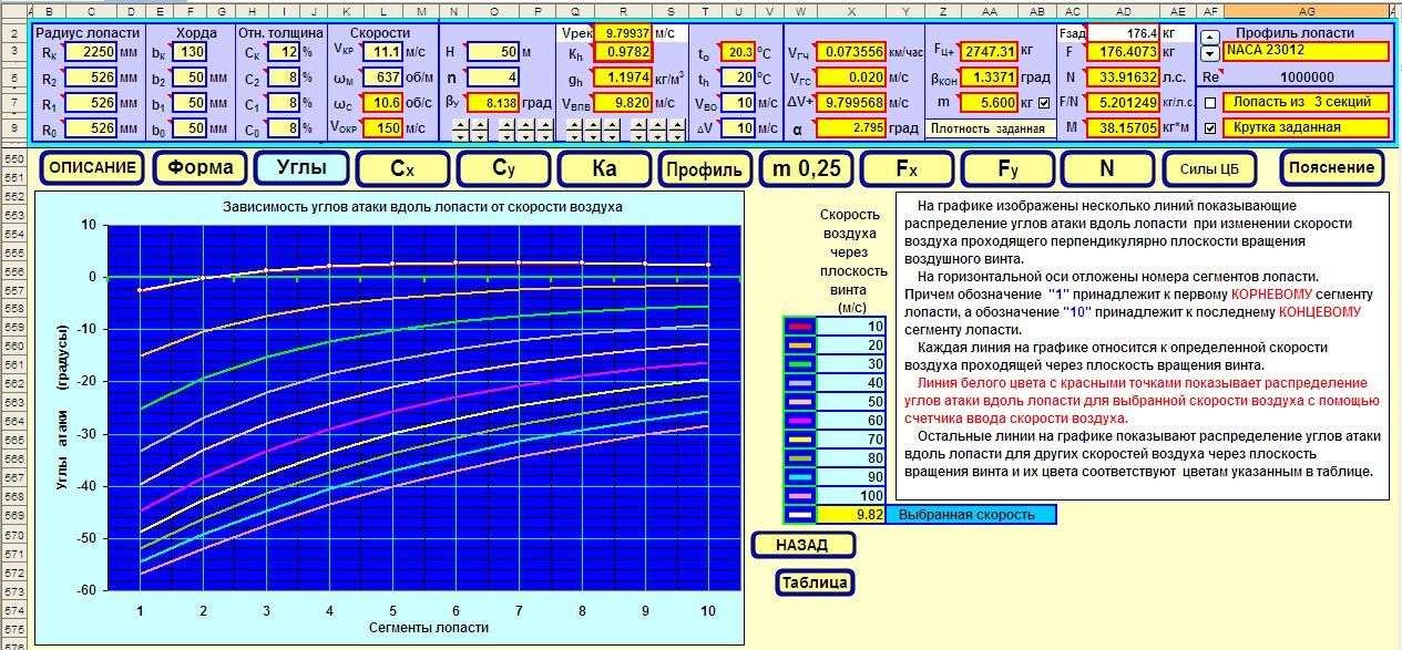

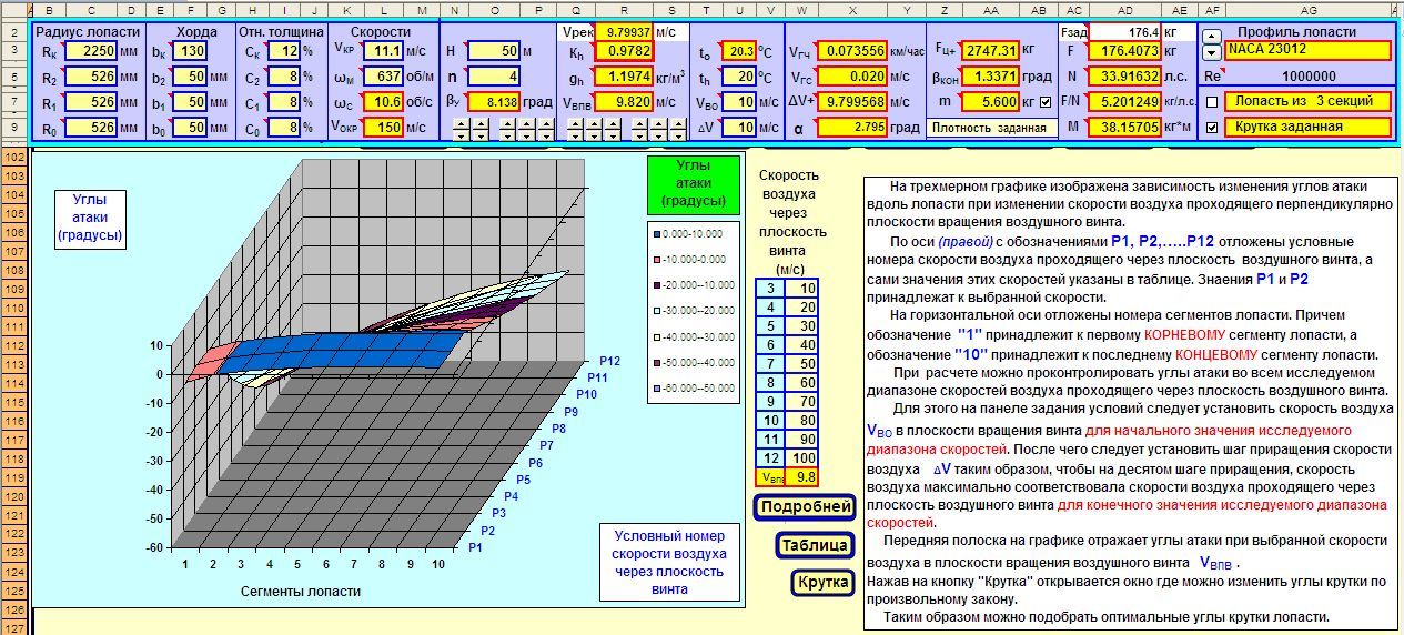

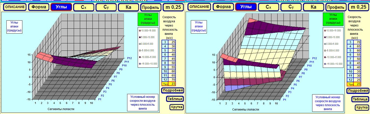

На скрине вкладки при нажатии кнопки «Углы» и после нажатия на кнопку «Подробнее» на двумерном графике отображаются 10 графических зависимостей параметра (в данном случае углы атаки на 10 участках лопастей и для 10 скоростей воздуха проходящего через ометаемую площадь). Цвет линий графика соответствует цветам представленным в малой табличке справа от графика для каждой скорости воздуха в плоскости вращения винта.
На этом же графике белая линия всегда будет соответствовать выбранной скорости воздуха Vвпв внесенной в ячейке «R7» Это 11-ое значение скорости для которого производится расчет тяги и потребляемой мощности.
Если в этом открытом окне нажать кнопку «Назад» или нажать на кнопку «Углы» , то график предстанет в трехмерном виде.
(( 10 скоростей воздуха в трехмерном представлении ))
На этом трехмерном графике ближняя для наблюдателя плоскоизогнутая полоска относится к расчетной скорости Vвпв внесенной в ячейке «R7».
На двумерном графике это белая линия графика.
В каждом открывающемся окне есть минимально достаточное пояснение, что изображено на графиках.

Вот для примера два вида трехмерного графика для углов атаки и для коэффициента Су.
На левой части скрина вид когда приращение скорости положительное, а на правой части скрина когда приращение скорости имеет отрицательный знак.
(( График углов атаки в трехмерном представлении ))
(( График коэффициента Су в трехмерном представлении ))

Нажимаем кнопку «Су», затем на кнопку «Подробнее». и далее нажимаем на кнопку «Таблица».
(( Таблица значений коэффициента Су))​
В таблице в столбике «Выбор», в ячейках от «СМ204» до «СМ213» записаны вычисленные значения коэффициента «Су» для десяти сегментов лопасти.
Для корневого сегмента коэффициент «Су» достигает величины Су = 2,06468, близкое к предельному значению, а для крайнего сегмента лопасти Су = 0,97425.
При этом углы атаки на сегментах лопасти будут иметь такие значения.
Нажимаем кнопку «Углы», затем на кнопку «Подробнее». и далее нажимаем на кнопку «Таблица».
(( Таблица углов атаки ))
В этой таблице в строчке «Выбранная скорость» (это значение в ячейке «R7» равное 23,1548 м/с), ячейки от «CF105» до «CO105» видим, что угол атаки корневого сегмента лопасти равен 13,548 градуса, а угол атаки крайнего сегмента лопасти равен 5,918 градуса.
