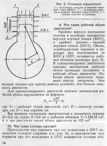

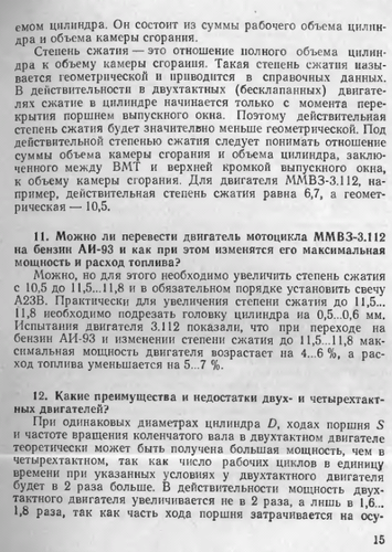

А как рабочий объем определяется у 2Т мотора, полный ход поршня или от закрытия окна?
Ответ на этот вопрос имеется практически во всех книжках по устройству мотоцикла...
Как вариант :
Советы сельскому мотоциклисту. Справочное пособие Автор: Берин Ф.И., Детюк М.Я., Захарин В.С., Козел К.И. Издательство: Минск: Ураджай Год: 1984
Для просмотра в полный размер - кликнуть картинку
Кстати - следует иметь в виду что у нас - всегда указывали геометрическую степень сжатия. Однако в документации некоторых иностранных ( чаще - японских ) двухтактных мотоциклов - может быть указана действительная степень сжатия.
