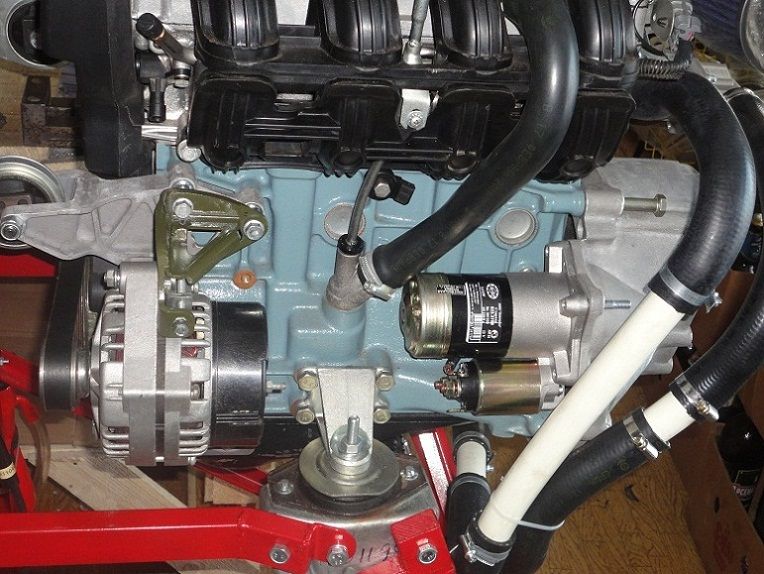

Я вот смотрю всегда трубопроводы системы охлаждения делают большого диаметра а ведь это увеличение объёма охлаждающей жидкости, думается что в этих шлангах литра два жидкости находится, не думаю что скорость тока жидкости намного уменьшится если поставить шланг диаметром 1 дюйм а вот в весе можно сэкономить :~)
Теоритически согласен с Вами, с уменьшением диаметра трубопроводов в весе сэкономим.
Обратная сторона:
- с уменьшением диаметра трубопровода возрастёт гидравлическое сопротивление системы охлаждения и мощности штатного насоса уже может и не хватить;
- с уменьшением диаметра трубопровода уменьшится так же и количество охлаждающей жидкости в системе, следовательно теплоёмкость всей системы уменьшится, её "охлаждающая" способность так же уменьшится.
Любое вмешательство в конструкцию серийного двигателя считаю экспериментом с непредсказуемыми результатами. Переделка автомобильного двигателя в "летающий" уже большой эксперимент. А попытки что-то изменить одновременно в нескольких его системах думаю не приведут к положительному результату.

Я бы вместо резиновых шлангов поставил алюминиевые трубы,мы так на субару сделали, заодно и теплоотвод улучшился и вес уменьшился.

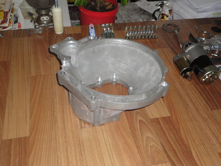

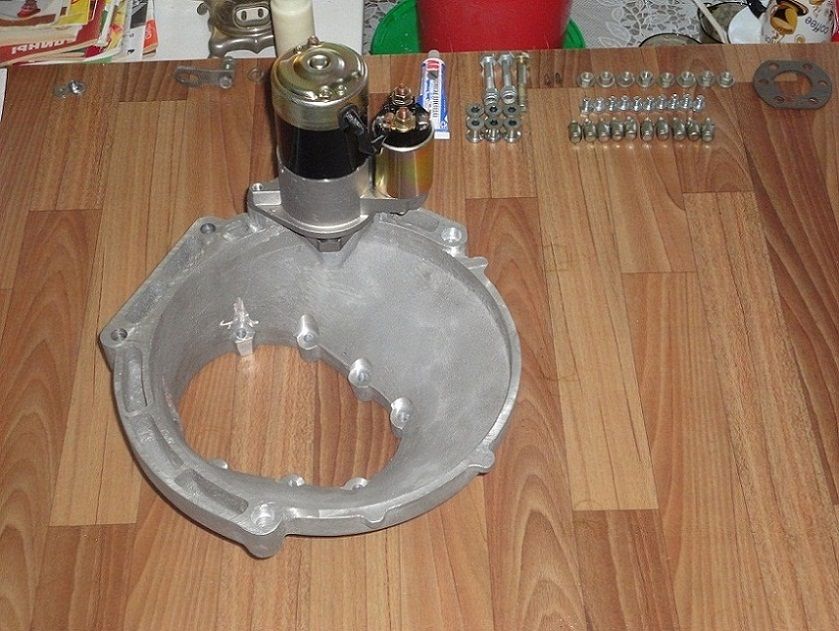

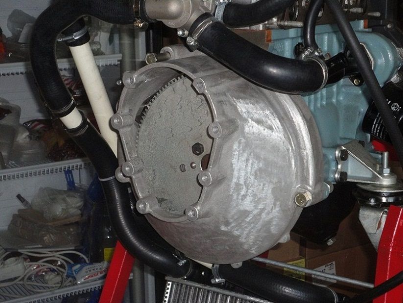

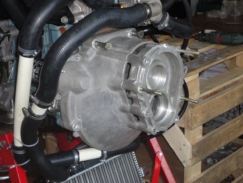

Коллеги, как дела? Когда у вас можно будет купить редуктор и узлы крепления двигателя? Становлюсь в очередь. Александр. Москва

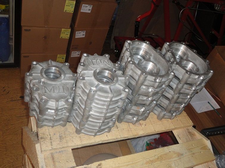

Александр, быстро делать у меня не получается. Сегодня вот только корпуса редуктора с расточки забрал. Первый "колокол" обещают до конца этой недели сделать. Будем примерять его на двигатель.
    81,4 КБ · Просмотры: 182
Редуктора в продаже будут? Если да, то цена и характеристики.

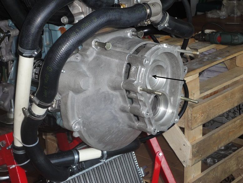

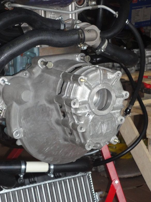

сапун редуктора где решил выводить? есть предложение сдесь вворачивается трубочка соосно с пустотой в ведомом вале. Вообще  выглядит компактно и грамотно!!!!
    86 КБ · Просмотры: 173
Саша просто там от зубов будет масло отлетать и загонятся нужно будет маслоотделитель ставить, а то что я предложил увидал в каком то КПП, не помню
