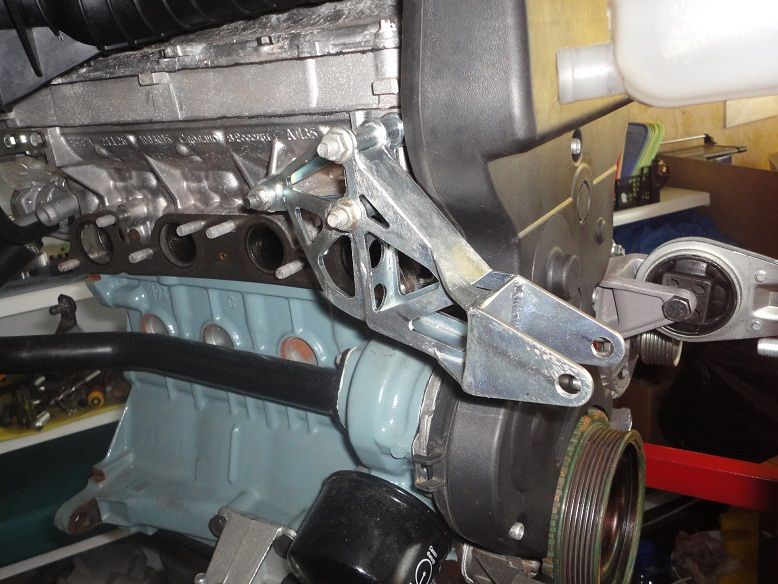

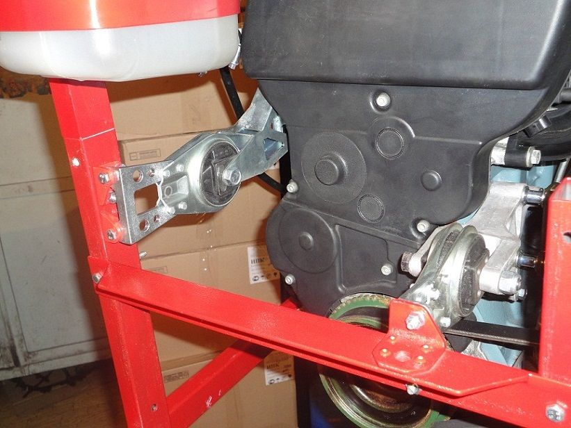

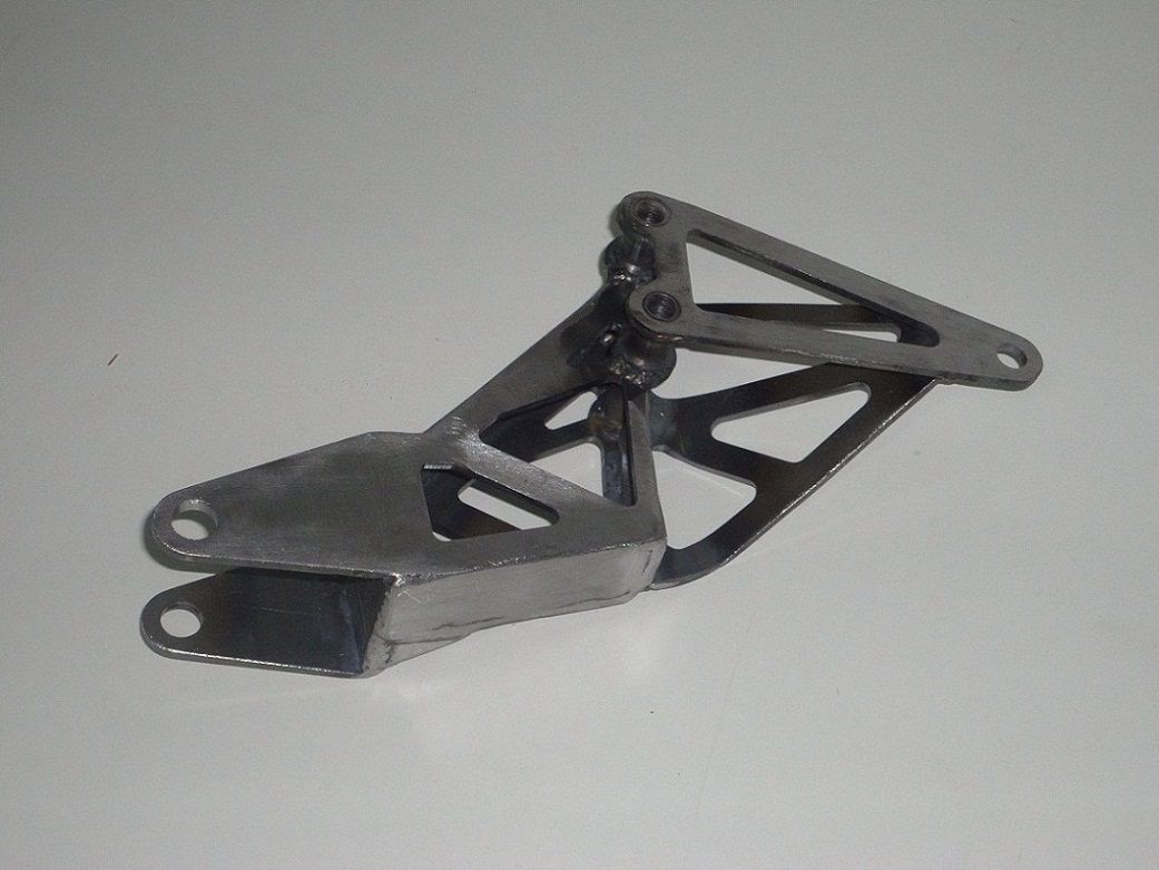

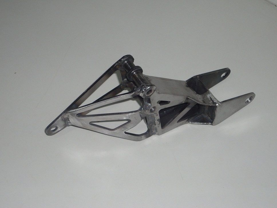

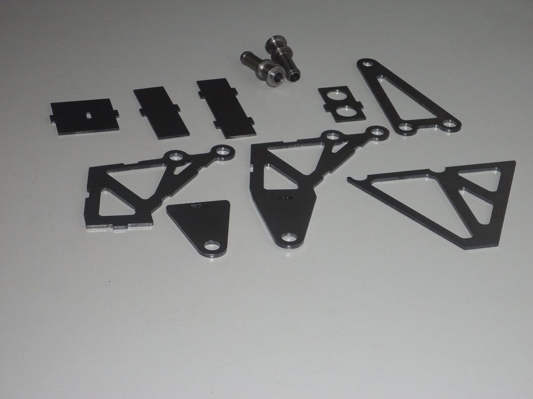

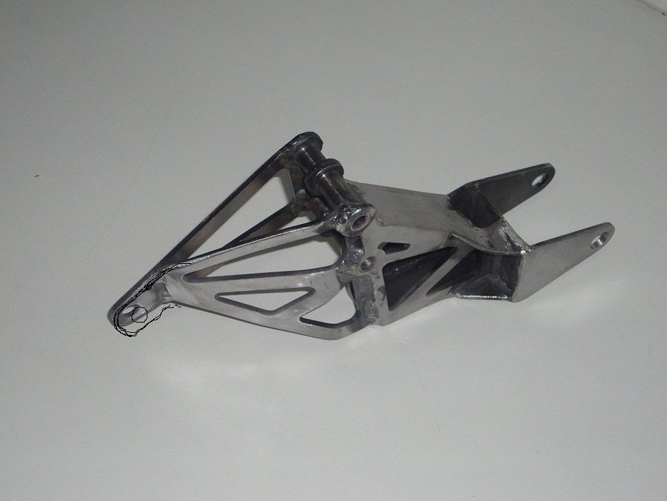

По совету Евгения Genja66 с нашего форума изготовил четвёртый кронштейн подвески двигателя методом лазерной резки из листовой стали с последующей аргонной сваркой.
Вырезанные детали кронштейна. Вырезали при мне в течении 15-20 минут. Края деталей в дальнейшей механической обработке не нуждаются. Точность реза 0,05.
Цена резки одного комплекта из металла изготовителя получилась 265.00 руб.за комплект (Цена реза из моего металла - 105,00 руб. комплект).

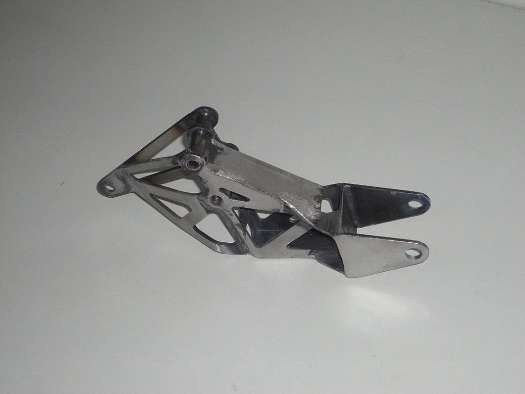

Сваренный кронштейн.
Со сваркой занимались намного дольше резки. Расценка работы сварщика повремённая, цена сварки комплекта получилась 440,00 руб.

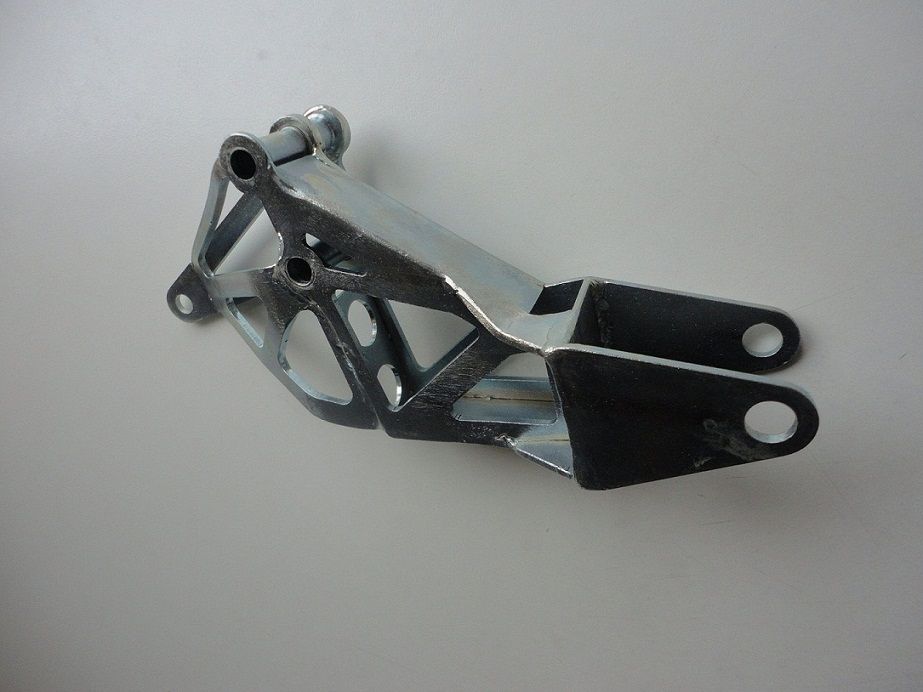

После сварки и зачистки сварных швов выполнили гальваническое покрытие - цинк. Цена покрытия - 26,00 руб. за килограмм детали.
Вес кронштейна получился 0,520 кг.( Цена покрытия кронштейна получилась 13,52 руб.).
    56,3 КБ · Просмотры: 166

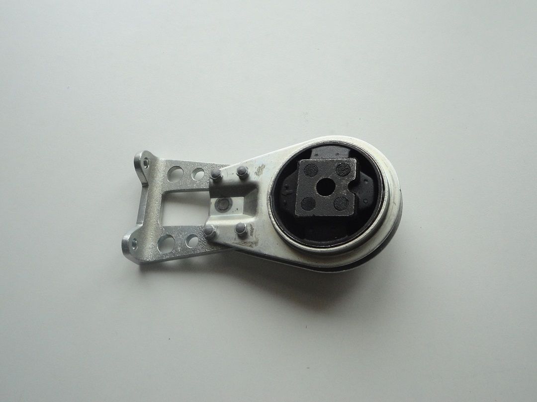

Данная технология изготовления деталей для меня ранее была неизвестна, никогда ей не пользовался.
В данном же случае хотелось сравнить два метода изготовления кронштейнов:
- методом литья из алюминиевого сплава с последующей механической обработкой;
- методом лазерной резки с последующей аргонной сваркой.
Метод лазерной резки понравился относительно небольшими затратами времени на изготовление. На чертёж, резку, сварку и покрытие у меня ушло ровно ТРИ дня. Себестоимость "резаного"кронштейна получилась ниже "литого" примерно в два раза (и это без учёта стоимости дорогостоящей литейной оснастки. Например, оснастка для литья верхнего кронштейна крепления мне обошлась в 30000 руб.). Литейную оснастку я ждал месяц, затем столько же ждал само литьё и мехобработку.
  По весам "резаный" и "литой" думаю сильно отличаться не будут.
Это я тут подробно так всё с цифрами рассказал потому, что технология очень понравилась. Хочу посоветовать её другим строителям летающей техники.
Кстати, ещё вспомнил момент: при изготовлении чертежа, по своей невнимательности, поставил неправильный размер. После резки деталей, из-за этого естественно кронштейн собрать не получилось. Выявленную ошибку исправили в программе аппарата резки за 10 минут и ещё через столько же вырезали правильную деталь.
По деньгам такая ошибка мне ничего тут не стоила, но представляю как дорого это обошлось бы в случае с литейной оснасткой.

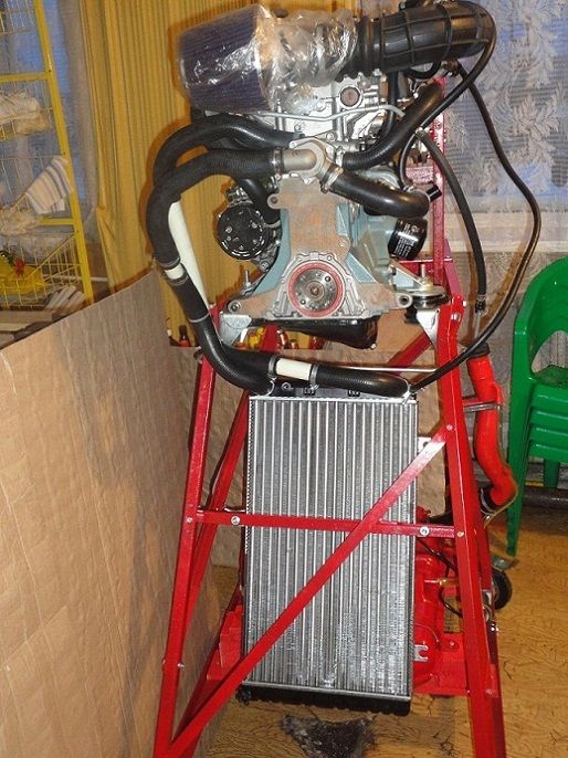

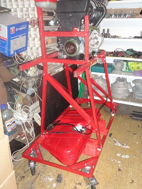

Монтаж топливной системы закончили. По весам получили такую прибавку:
- бензонасос с креплением 1,042 кг;
- топливопроводы с топливным фильтром 0,808;
   Всего набежало 1,850 кг, а полный вес силовой установки на сегодня составил 98,584+1,850=100,434 кг.

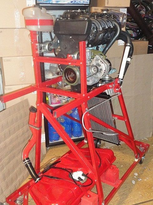

Полностью смонтировали систему охлаждения двигателя. Это изменило вес силовой установки на 5,66 кг.
Сегодняшний вес силовой установки: 100,434+5,66=106,094 кг.
Охлаждающая жидкость не залита.
