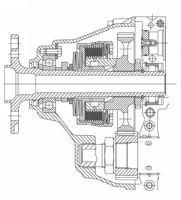

Скажите, а отливка колокола вместе с половинкой редуктора намного сложнее чем так как сейчас - отдельно колокол и отдельно половинка редуктора? Это ведь, наверное, позволило бы хоть немного, но сэкономить массу всего агрегата....
Про сложность отливки не смогу Вам ответить. Литейные формы и литьё делали на авиационном предприятии ЗАО "Авиастар -СП". Я только чертежи делал. Задумано было сделать так как есть сейчас именно из-за упрощения технологии изготовления корпусов. Думаю, что при совмещении колокола и половинки корпуса редуктора много веса сэкономить не получиться, а трудоёмкость изготовления все же увеличится.
Интересно, а есть ли еще в России производители редукторов для автоконверсий? Не только для двигателей ВАЗ, а так же для иномарок
По конкретному колоколу смущает, что отсутствуют ребра жесткости в нижней части. Понятно, что опыт эксплуатации выявит нужны они или нет, но на первый взгляд они бы не помешали.

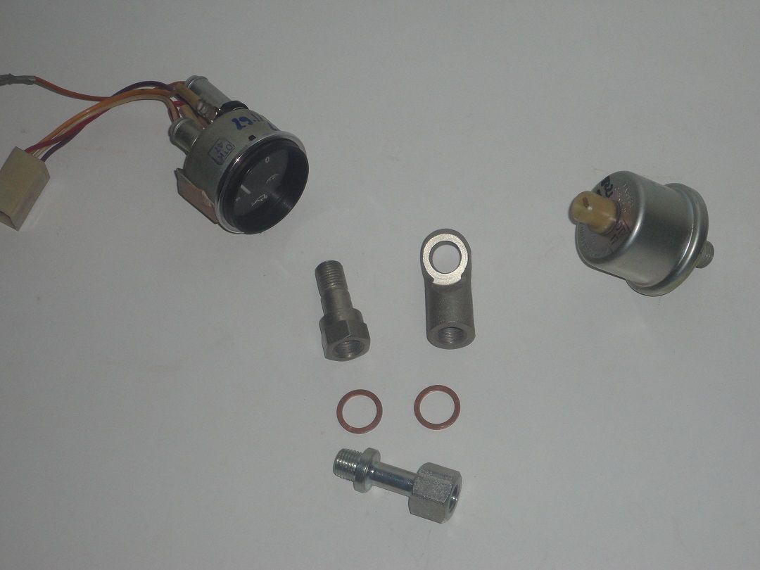

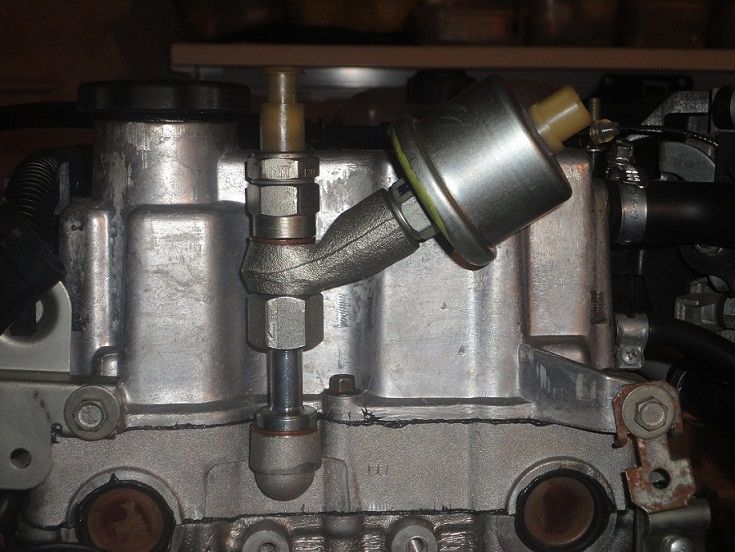

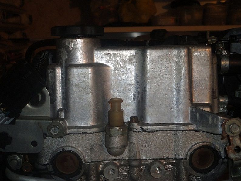

  Для контроля давления масла приобрёл манометр, датчик давления масла и переходные штуцера автомобиля ВАЗ 2103. Для установки на свой двигатель пришлось изготовить ещё штуцер-удлинитель.
:-? зачем ещё не один нормально обслуживаемый движок (правда в моем поле зрения  🙂) из восмерочного поколения не страдал недостаточным давлением масла да самого конца, мог бы на стадии доводки опытного образца не замарачиваться этим
зачем ещё не один нормально обслуживаемый движок (правда в моем поле зрения  ) из восмерочного поколения не страдал недостаточным давлением масла да самого конца, мог бы на стадии доводки опытного образца не замарачиваться этим
Когда коту делать... ну сами знаете что.
Изделие типа "ВАЗ 2106 круглое про масло" я бы максимум как показометр присутствия наличия рассматривал.
(я его пытался однажды тарировать по точному манометру)
вот поэтому его и ставили только в люксовые 2105 ;D
На кой Вам нужен манометр? Красной лампочки за глаза! А удлинитель, высокий и может обломиться от вибрации. Лучше расскажите как с редукторами дела. С уважением.
