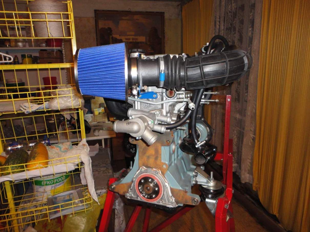

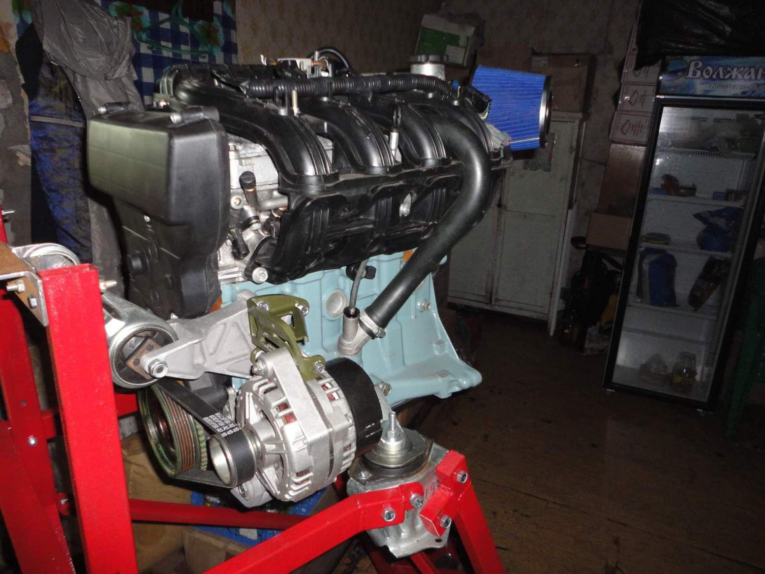

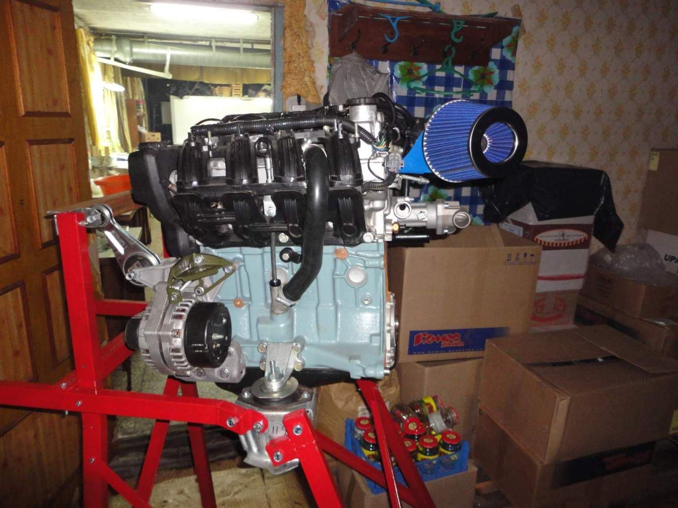

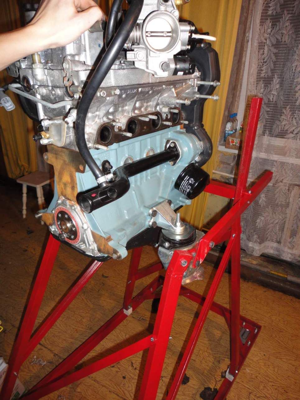

Производство силовой установки на базе двигателя ВАЗ 21126.

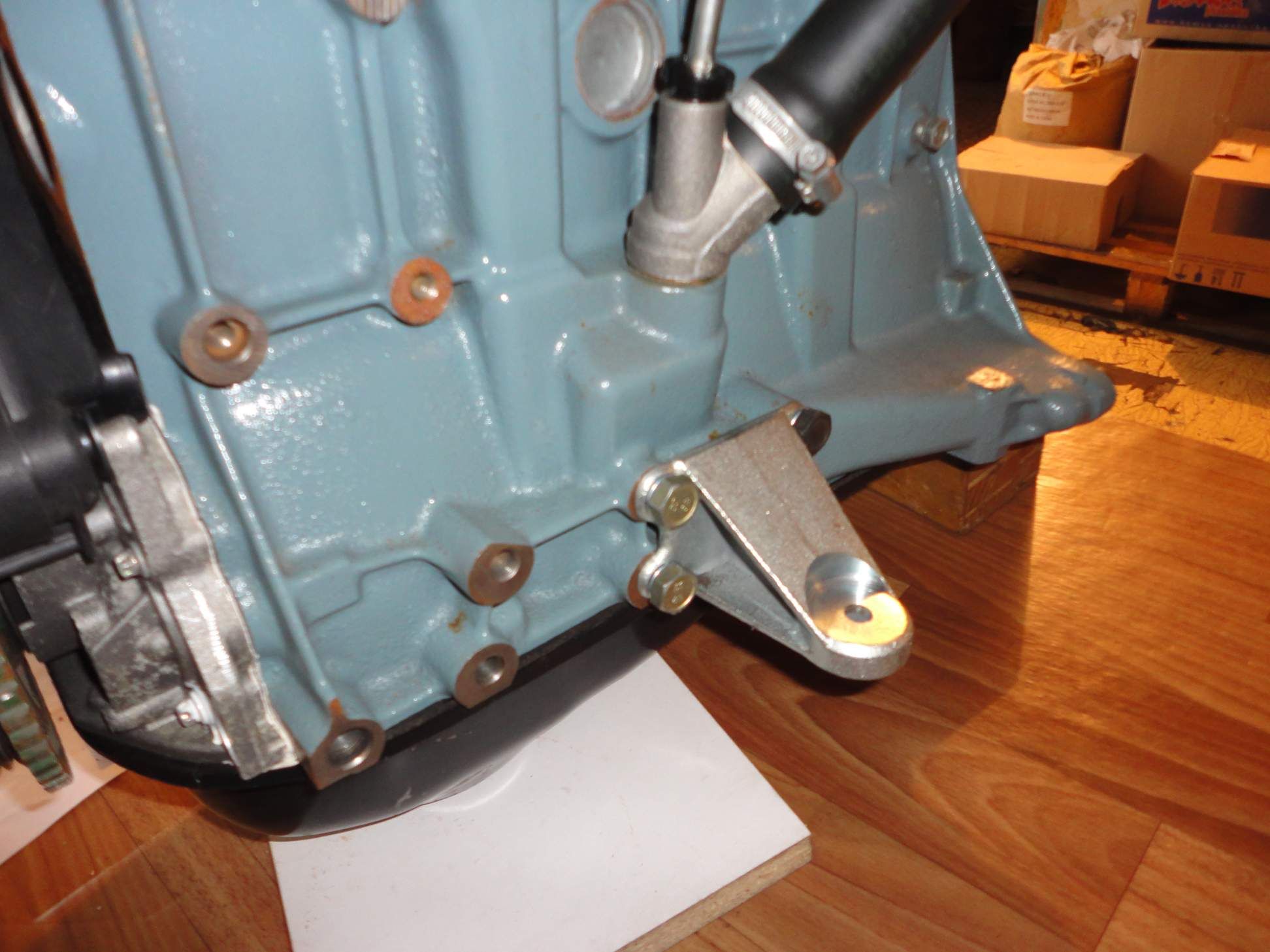

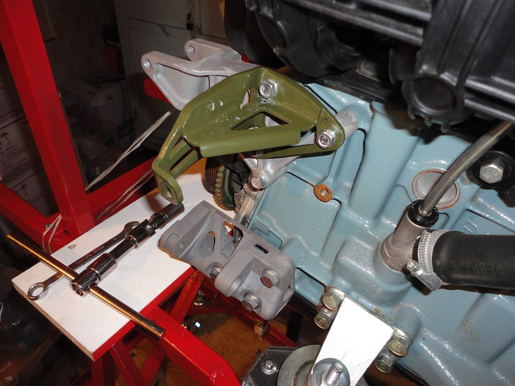

Со стороны генератора установили нижний кронштейн на штатное место.
    184,8 КБ · Просмотры: 186

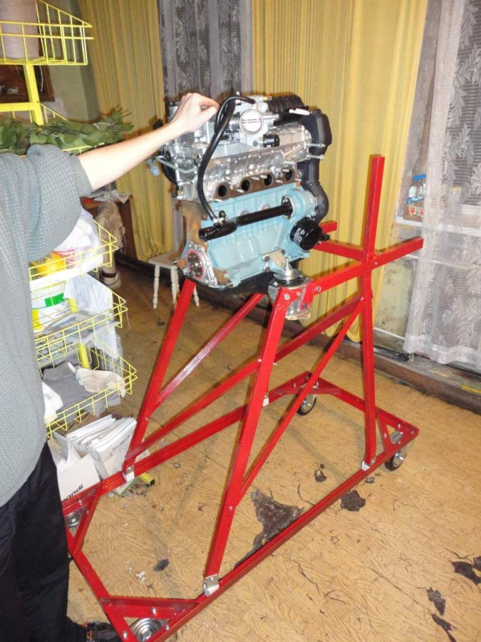

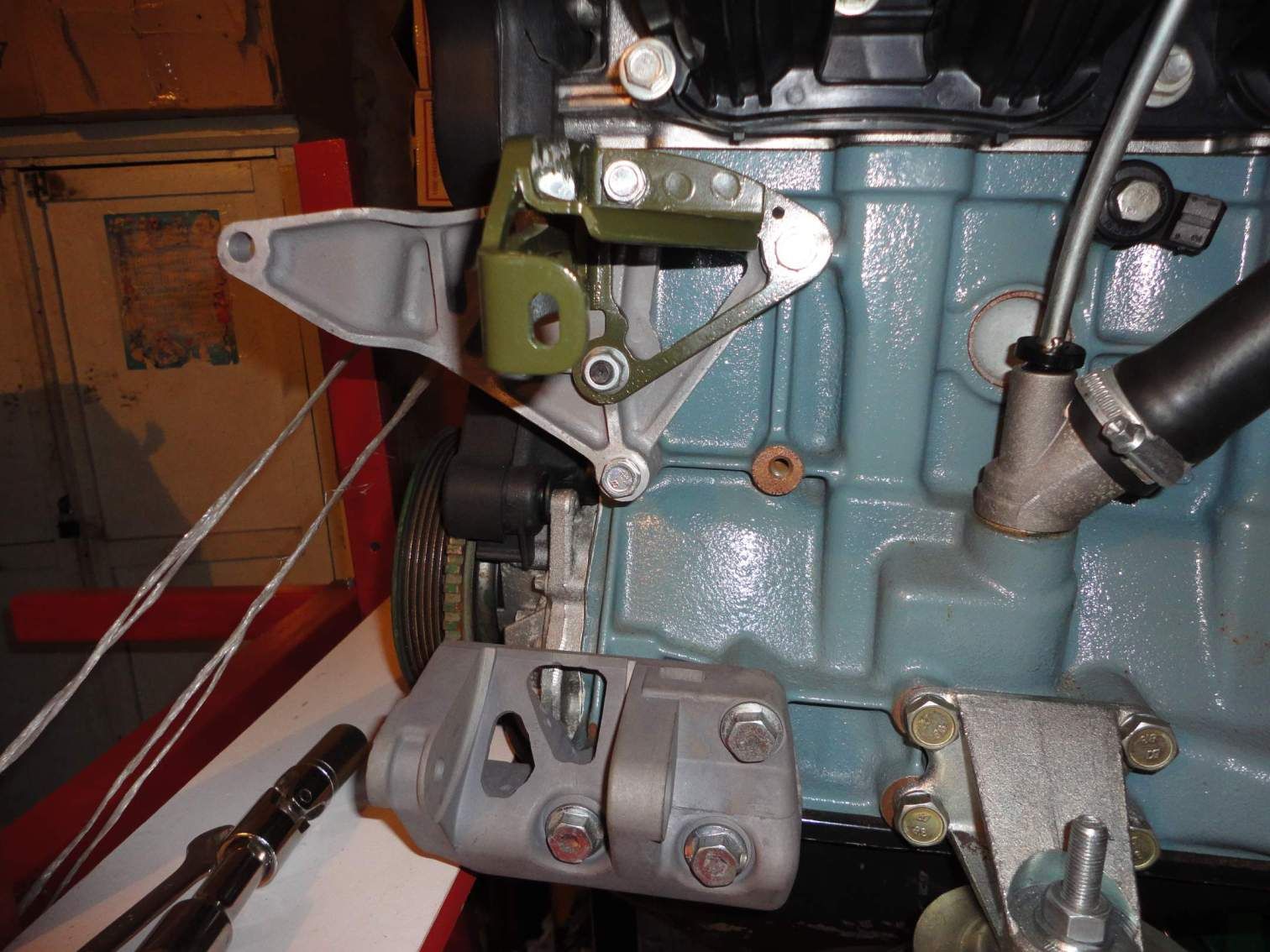

Установили обе опоры. Поставили двигатель на стенд.
К первоначально указанному весу двигателя плюсуем вес двух опор с крепежом 1,144 кг. Погрешность этих весов 2 грамма. Итого сейчас на стенде стоит железо весом в
87,45 + 1,144 = 88,594 кг.

зачем заслонку поставили большого диаметра,не делайте этого.Просто поверьте на слово

В результате этого вес на стенде подрос сегодня на 9,99 кг и составил в сумме 88,594 + 9,99 = 98,584 кг.
